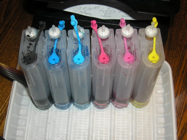

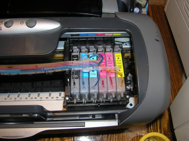

Привет. Покупал снпч не ваши, такая фигня...перевозил принтер и снач, включил и не видит черный картридж хоть убей, и прижима и т.п. нет ничего...сталвля оригинальный всё ок...что делать то...?
Принтер Epson R220 снпч от sagos
В СНПЧ не видит черный картридж что делать

Бракованый чёрный чип. Для проверки поставь родной.

Продавец должен заменить авточип.
А идея с тарелочкой понравилась:-) Прикольно смотрится - СНПЧ в тарелке!!! Это только НАШИ люди могли додуматься:-)
"Береженого бог бережет" - сказал пользователь китайской снпч и поставил емкости в тарелку:-)

Чип выслали уже. жду...пришлось картридж покупать черный...жене надо баланс и т.п. печатать. главбух...
| Сообщение #7 Отправлено 02 июня 2006 - 11:04
Lazzy (Jun 1 2006, 09:47 AM) писал:
Не всегда.
В принципе согласен - авточип гораздо лучше.
Но и киайские чипы неплохи. Самый расостраненый вариан отказа китайских чипов - поверхностное окисление/загрязнение контактов. Лечится просто - снимаешь чип, потрешь контакты резинкой, протрешь спиртом, дашь высохнуть и поставишь на место.
Обычно помогает. :D
| Сообщение #8 Отправлено 02 июня 2006 - 16:33
Чип стух. Ставил от пустого оригинального картриджа...всё ок - пусто :)...думал обмануть ставил черный оригинал потом на горячую снпч с уже замененым чипом (от пустого картириджа). Утилитой для епсона уровень чернил на замораживался :(...жаль...вот сижу весь в чернилах и матерюсь...:)
