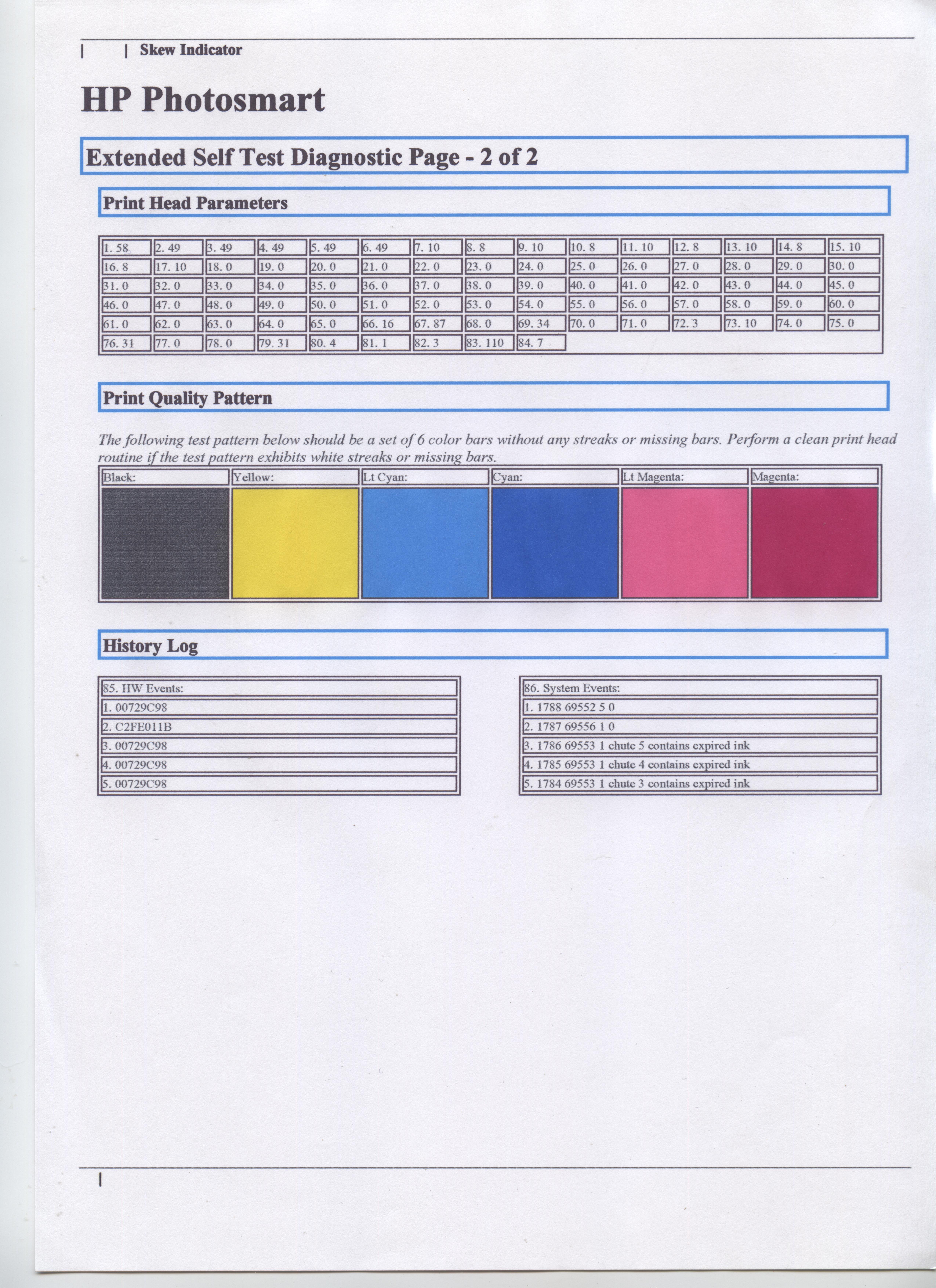

Здравствуйте! Стоял у жены принтер, долго. Решил его реанимировать. При попытке печати выдавал ошибку чернил. Отнес его в местный СЦ на прочистку. Там прочистили, подзаправили картриджи, но черный цвет полосил. Сказали, мол печатайте больше - все пройдет. Принес домой пользовался, полосность черного цвета решал наилучшим качеством и увеличеныой подачей краски (на тексте). Фото печатал на наилучшем качестве, все устраивало. Спустя какое то время понадобилось печатать много фото. Купил чернил inktec H3070, заправил картриджи. Через недельку начал печатать, смотрю а черный цвет совсем не черный, как будто шумы при ночной съемке. Пробовал изменять настройки цвета, убирал черный в минус, решало проблему но не полностью. Куда копать?

Здесь на форуме это не первое свидетельство о ухудшении печати.
Наблюдал такое и я.
Моя версия: что-то происходит при смешивании чернил (сопли, осадок?) так что забивается фильтр ПГ.
Показано: промывка ПГ.
Вот эти темы посмотрите (я отписался там):
- печатает чистые листы http://reseters.ru/...30
- пропал LC http://reseters.ru/...t=0#entry422983
Основная статья по промывке головы D7263/D7363 //forum.ixbt.com/topic.cgi?id=13:36649-1
Копипаст статьи //chernilnet.livejournal.com/2009/03/24/

Особенность этого принтера - печатает чёрный цвет на фото смесью цветов с добавкой чёрного . Пробуйте копать в сторону индивидуального профиля .
