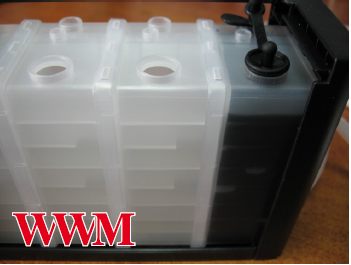

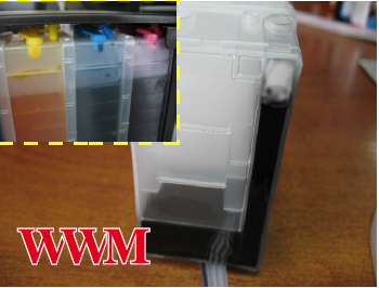

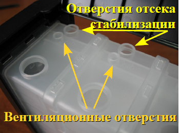

|    Сообщение #4 Отправлено 14 июня 2016 - 08:05   WWM
Покажите еще в других ракурсах емкости, чтобы хоть как-то понять, о чем идет речь, и попытаться Вам помочь, если Вы стесняетесь спросить инструкцию у продавца этой СНПЧ.
Они похожи на вот эти?
  • Прикрепленное изображение: 1.png
  • Прикрепленное изображение: 2.png
  • Прикрепленное изображение: 3.png
|    Сообщение #5 Отправлено 14 июня 2016 - 08:23   Vueg
Да, похож, интструкцию продавец не дал, говорит легко устанавливается. Заказал из Китая.

|    Сообщение #6 Отправлено 14 июня 2016 - 08:50   WWM
Просмотр сообщенияVueg сказал:
Я еще раз запросили инструкцию
Вряд ли получите. Разве что на китайском.
Вы так и не сказали - похожи Ваши доноры на те, что на фото выше?
Если да, то вот Вам инструкция по их заправке.
Если нет, то ждите привета от китайцев.
