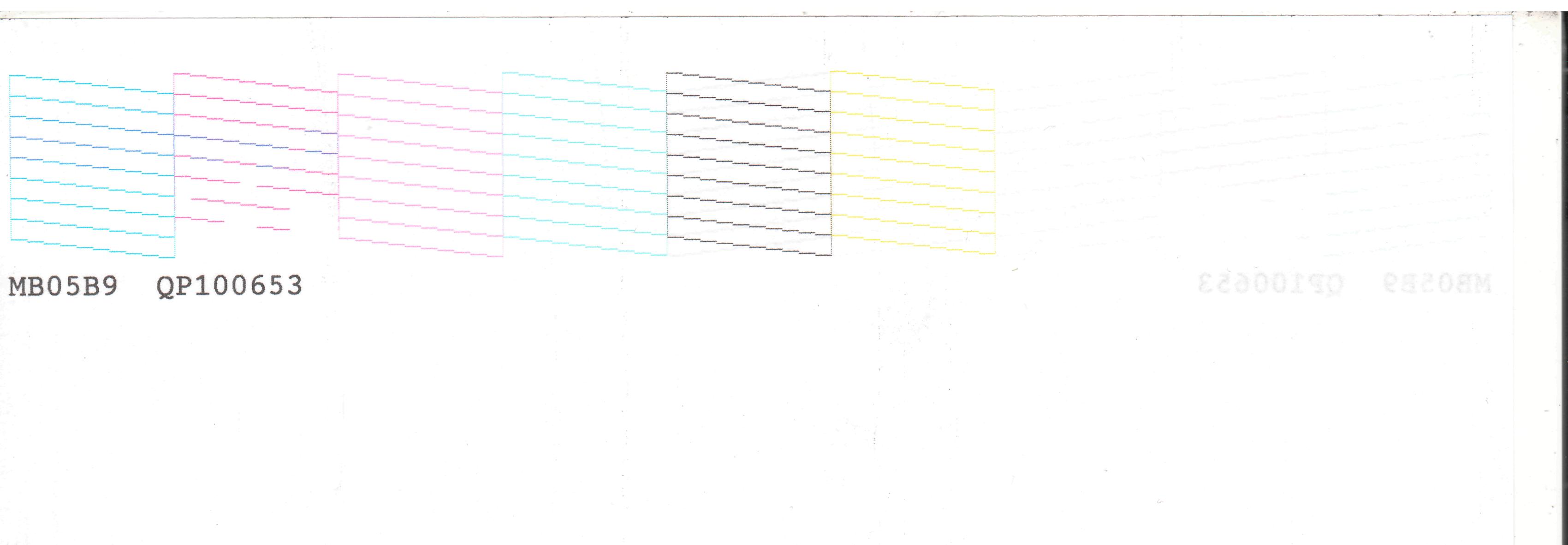

Доброго всем времени суток) Проблема такая, L800, 38к пробег, 3 года, используется регулярно, в последний месяц каждое утро появляется одна и та же картина, пропадает половина Magenta, так же смешивается С и М, чернила Ink-Mate. Рядом L1800 на тех же чернилах, с той же бутылки, все ОК. После пары другой ГЛУБОКИХ прочисток все встает на свои места.
  • Прикрепленное изображение: п.jpg

|    Сообщение #6 Отправлено 10 июня 2016 - 10:33   slef
Разгерметизация ПГ. Что тут объяснять. Цена ПГ сопоставима с ценой принтера. При таком пробеге лучше новый принтер купить

|    Сообщение #7 Отправлено 10 июня 2016 - 10:47   nik_2
6 -7 тыс. как то уж очень сопоставима с 12-13, если ещё найдёшь... 15 реально. До 50 тыс. механика вполне ходит без к.л. замен, а если и менять чего - копейки стоит. Руки + голова конечно нужны )))
