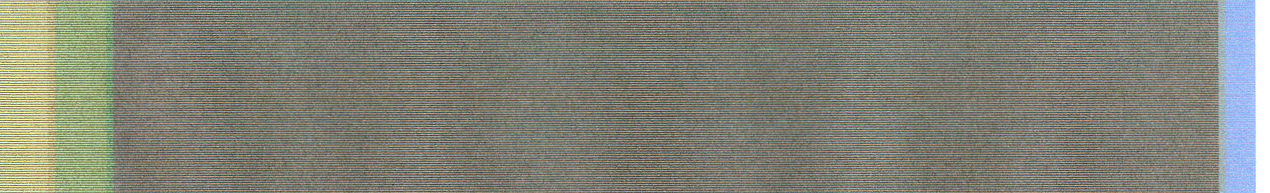

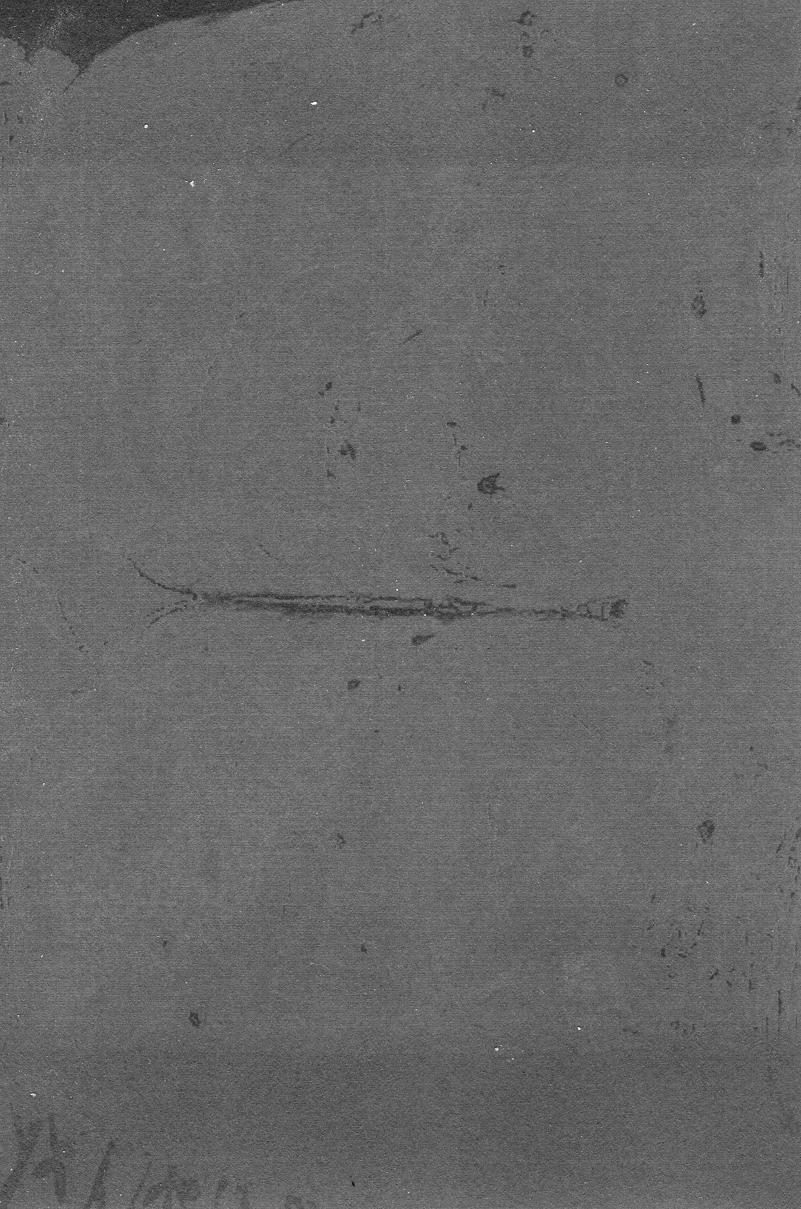

Товарищи, выручайте, такая беда: принтер взбесился и при простом тесте дюз заливает весь лист черной краской. Такое чувство, что он тупо после печати не перекрывает "краник" на дюзах черного цвета. Посмотрите сканы и скажите пожалуйста в чем может быть причина и как устранить (если возможно). Первое фото тест дюз, вторая- отличное красочное фото
Коротит где то, разбирать, сушить, скорее всего шлейф электрический на разъеме ПГ залит
