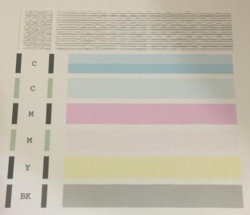

Здравствуйте!
Скажите пожалуйста, есть ли смысл возиться с промывкой или это уже безнадежный вариант?
Canon Pixma ip4300 Не печатает черный картридж

Промывать нет смысла по крайней мере цветные сопла. PGBK (Верхний) - подубит, попробовать промывать можно. Синий - у вас одна линия сопел отключена по дешифратору (выгорели сопла), всего в синем 4 линии сопел. Так что пока фото печатать сможете.
Лайты все на месте значит фотографии Ваш принтер будет печатать. Печатайте в режиме - Высокое качество - Наилучшее.
Печатающая головка изношена и может выйти из строя в любой момент. На моей лично практике такие головы могли прожить еще 3 - 4 года. Следующий цвет который может выгореть отключив часть линеек сопел - это мажента.

| Сообщение #3 Отправлено 09 июня 2016 - 11:48
Мне кажется, что PGBK тоже конец настал. Но попробовать-то никто не запрещает... Опыт такой лишним не будет

Спасибо за ответы. Данный принтер проработал 10 лет. Использовал всегда только родные картриджи. Думаю настал его час :)
Буду покупать новый ибо новая головка стоит как новый принтер
