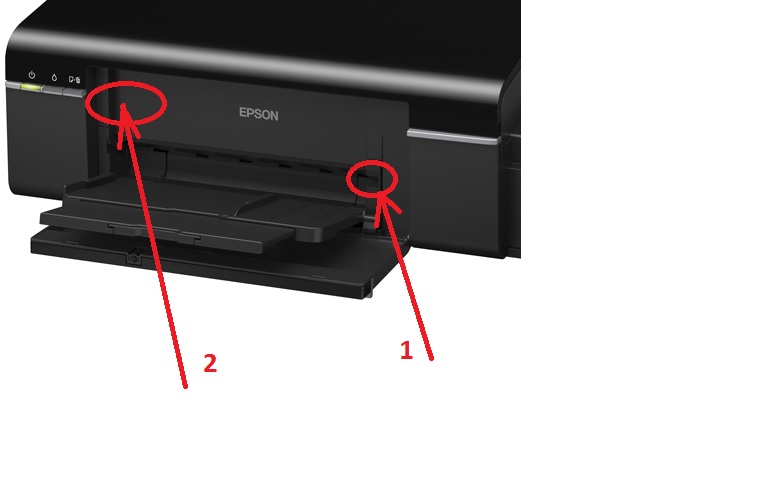

насколько я понял речь идёт о CDR Tray Sensor или "концевике",который находится слева от переднего лотка внутри принтера(на моём скрине он обозначен цифрой 2).еле до него добрался.прозвонил на наличие плохого контакта.вроде звонится нормально.и мастер в сервисе его заменил позже.я его самостоятельно заменить не смог поскольку не решился разобрать внутреннюю центральную часть принтера,в которой он находится.
по второй ссылке поста №4:
печатаю в основном из программы Epson Print CD.в сервисе мне мастер на всякий случай отдал ещё и свой лоток.с обоими лотками результат тот же.и речь там идёт о всё том же датчике,который повторюсь-по словам мастер в сервисе он его заменил.
я так же отключал и вручную закорачивал микрик справа от лотка (на моём рисунке-1).но этот датчик в порядке.

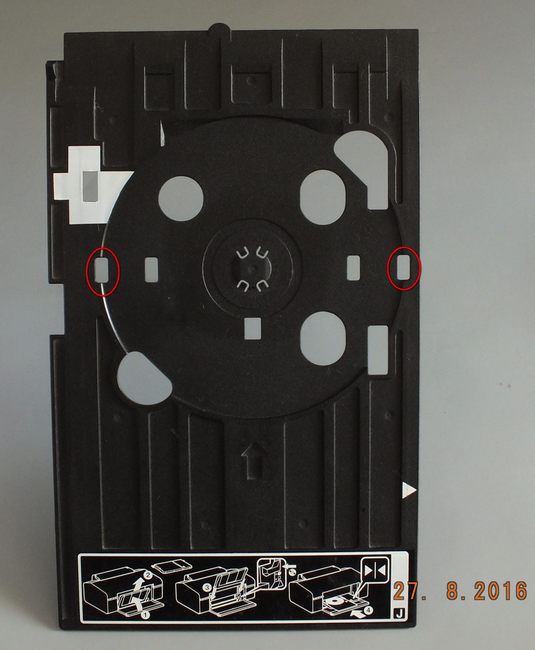

DONPAC, с этим принтером я глубоко не вступал в сношения, но точно здесь кроме концевиков есть ещё дополнительный контроль наличия диска в трее.
Если вы посмотрите на трей с установленным диском, то по бокам есть два окошка. Это и есть контроль наличия диска в трее. Там работают фотоэлементы на просвет (если я не ошибаюсь, то именно на просвет).
Для того что бы как то отойти от вашей проблемы, попробуйте печатать на мини диске (8см в диаметре). Тогда будет задействована другая группа фотоэлементов (которые расположены ближе к центру).
Но только надо обязательно вставлять дополнительный вкладыш.

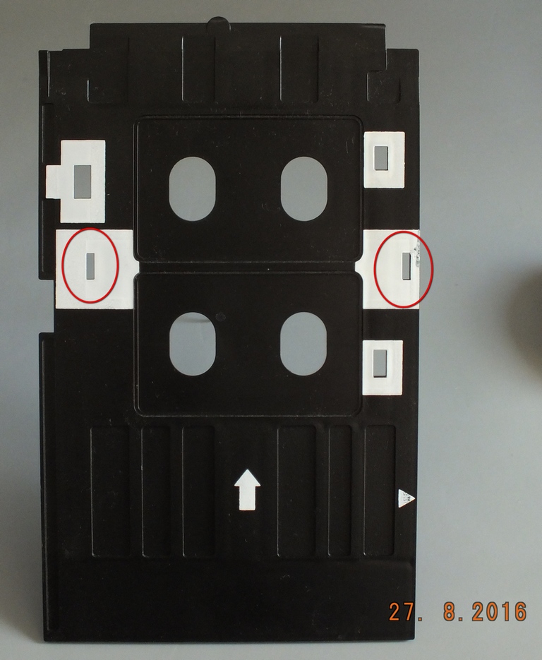

Стаc, возможно и так. И как подтверждение этому на первом фото мы видим белые площадки вокруг продольных отверстий (просечек).
На втором фото этой белой площадки не было. Хотя этот трей является штатным, и он поставлялся вместе с принтером.
Делаем вывод, что сенсор видит этот контрастный переход, когда сравнивает просечку с поверхностью принтового слоя диска. И этого ему как бы достаточно.
Тогда может у автора топика, принтер просто слегка слеповат, и не видит этого перехода. И тогда достаточно ему забульбенить беленькую площадочку и всё будет ОК? Например можно для эксперимента наклеить белую самоклейку, или снизу под просечку подклеить черную светопоглощающую полоску.
Дребезг тестером не прозвонишь, и менять нужно на новый
