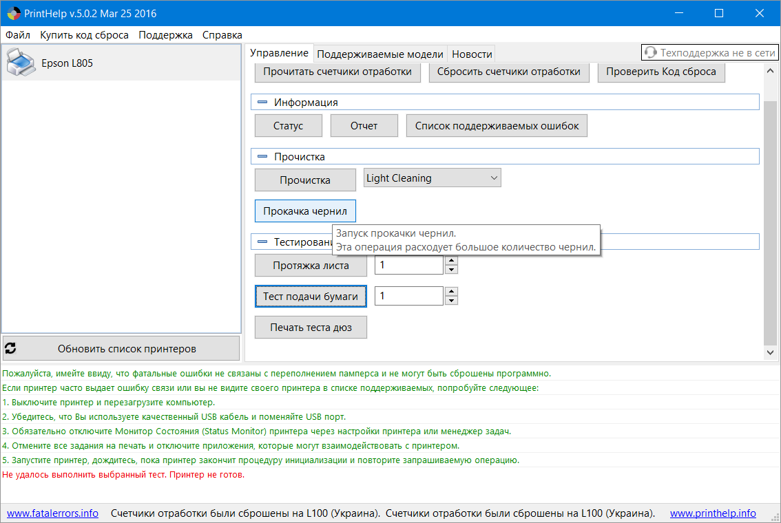

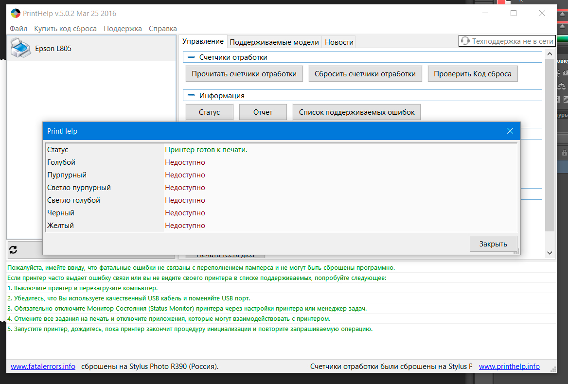

Почитав, скачал программу PrintHelp. Она пишет что принтер готов. После отправки чего либо на печать пишет что идет печать)

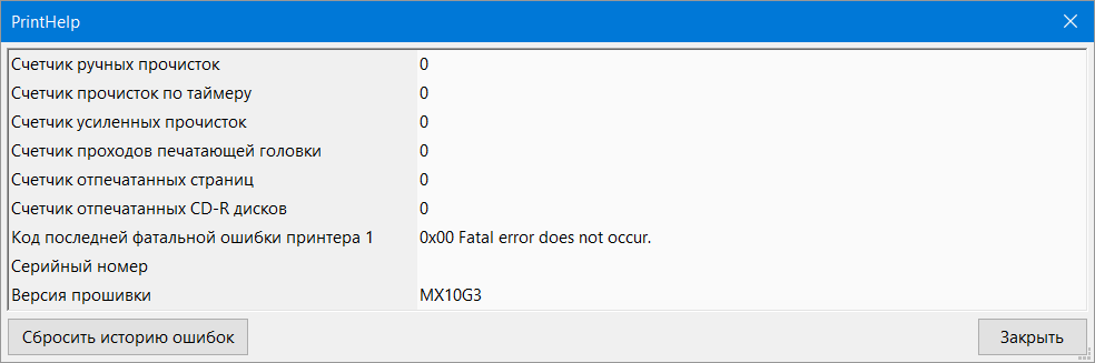

ну во первых очистить очередь печати
а во вторых отчет из PrintHelpа в студию
