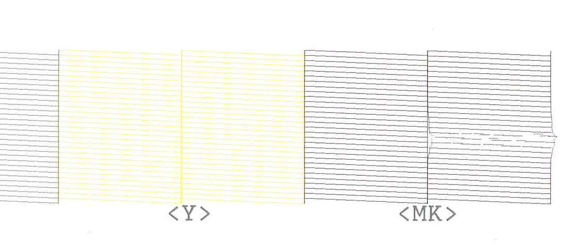

Проблема с 2 плоттерами Epson 9700 и 7700.
Сначала на 7700 проявилась ошибка, что не может прочистить голову.
Потом при печати теста дюза - черный печатает, но криво (в приложении)
Проблема со временем прогрессирует - сейчас тоже самое и на 9700. Печатал на одном 2 года, на другом 3 - только на оригиналах. Только чертежи.
Прокачку и прочистку головы делал. Дождь идёт. Печатает, но криво. Демпферы чистые. Откачу почистил – тоже самое.
Вот теперь ломаю голову - покупать новую голову или всё таки проблема не в ней или можно реанимировать эту?
Буду благодарен любым советам. Сервисных центров по Epson поблизости нет.
Pro 9700/7700 Проблемы с печатью

biker11rus, Готовьте деньги на новую ПГ, у вас пошла дуга и это уже проблема в самой ПГ, уже писал в нескольких постах и на разных форумах, что канал МК выступает индикатором того, что головка при смерти. На другие каналы плюнуть можно, когда они выключаются, а вот с этим каналом на этих типах головок, когда начинаются проблемы-это 100% что в ближайшее время выскочит ошибка головы или на аппаратах Т-серии канал МК1.
Головки этих типов умирают как раз из за прочисток, которые надо делать с умом о чем написано в инструкции по эксплуатации, которую все игнорируют считая себя умнее))).
Спасти можно, но не всегда-все зависит от того, как глубоко успела болезнь развиться.

Печатаю на оригиналах Epson. Голову (с которой выложен тест дюз) еще не снимали. Прочистки только те, что аппарат сам делает. И раз в месяц поверклининг из меню плоттера. При печати чертежей в режиме Max quality - этих "смазок" нет. Просто режиме quality есть, но чуть чуть. Основной режим работы - Speed и в нем они проявляются в полной мере.
Чистку головы делали на 7700 проблемы которым точно так же начинались. Что посоветуете кроме замены головы ? Просто есть вероятность что при замене головы проблема останется.
| Сообщение #6 Отправлено 06 июня 2016 - 18:19
biker11rus, Один в один ситуация у знакомых тоже на 9700. Тоже года три на оригиналах. Заключение специалиста - ПГ под замену, это почти у всех такое со временем. Копят деньги и работают пока так.
| Сообщение #7 Отправлено 06 июня 2016 - 18:37
так мне кажется все безумные прочистки начинаются с хреновых чернил
Не совсем так, там хватает и без чернил тараканов из за чего это происходит. Народ же ленится менять блоки демпферов, промывать от осадка и регулярно встряхивать ПЗК и самое шоколадное, это кода переводят с оригинала на совместимку не промывая систему и головку от старых чернил-про блок демпферов ваще молчу, а тупо выталкивают новыми чернилами старые.))) Конечно же самое популярное, это когда начинают шприцами пробовать промыть головку, чем ее убалтывают окончательно.
Дуга на канале появляется только от частых аппаратных прочисток, когда лупят подряд по 3-4 прочистки не давая остыть головке вот и получают мертвый канал после этого. В инструкции ясно же написано, что после прочистки надо дать головке отстоятся, чтоб чернила нормально растеклись по каналам.
Не появится, если все сделать с умом.
В личку написал.

Никак.
Смысла промывать нет - это не засор ПГ в чистом виде, а отслоение пластины. Любой промывкий - прочисткой можно только усугубить, но не улучшить.
С другой стороны... наблюдаю аналогичный девайс с аналогичной проблемой на одном канале маженты год. Работает ежедневно на чертежах/картинках. Особого прогресса нет.
Т.е. главное в танке - не бздеть
В таком состоянии принтер долго ещё будет работать, если не дрочить его шаловливыми ручками прочистками-промывками.
Как вариант - сменить канал РК на К (чернила) и работать именно так. если он в полном порядке.
imho
imho

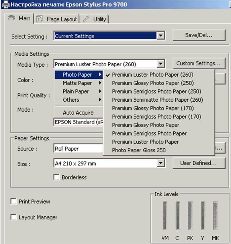

Ок, спасибо! Подскажите как поменять каналы печати ?
| Сообщение #13 Отправлено 09 июня 2016 - 09:28
Чипы перекинуть )))) В драйвере выбирать соответствующий носитель.
Это при условии, что бумага критична к чернилам матовый чёрный - фото чёрный.
Если бумага вполне переносит фоточётный, то и чипы менять нет необходимости - печатаем фоточёрным всё подрят.
Глючный канал не будет использоватся. Исключить по возможности прочистки и тем более (!!!) усиленные.
| Сообщение #14 Отправлено 09 июня 2016 - 09:59
А как выбрать в драйвере что бы печатать исключительно фоточерным ? Какой тип бумаги или свойства цветов выбрать ?
Я же написал про канал МК и последствия.
Так что отключение этого канала ситуацию не исправит))).
