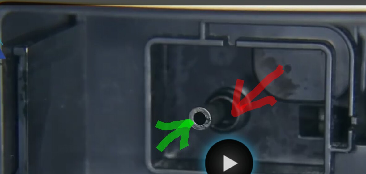

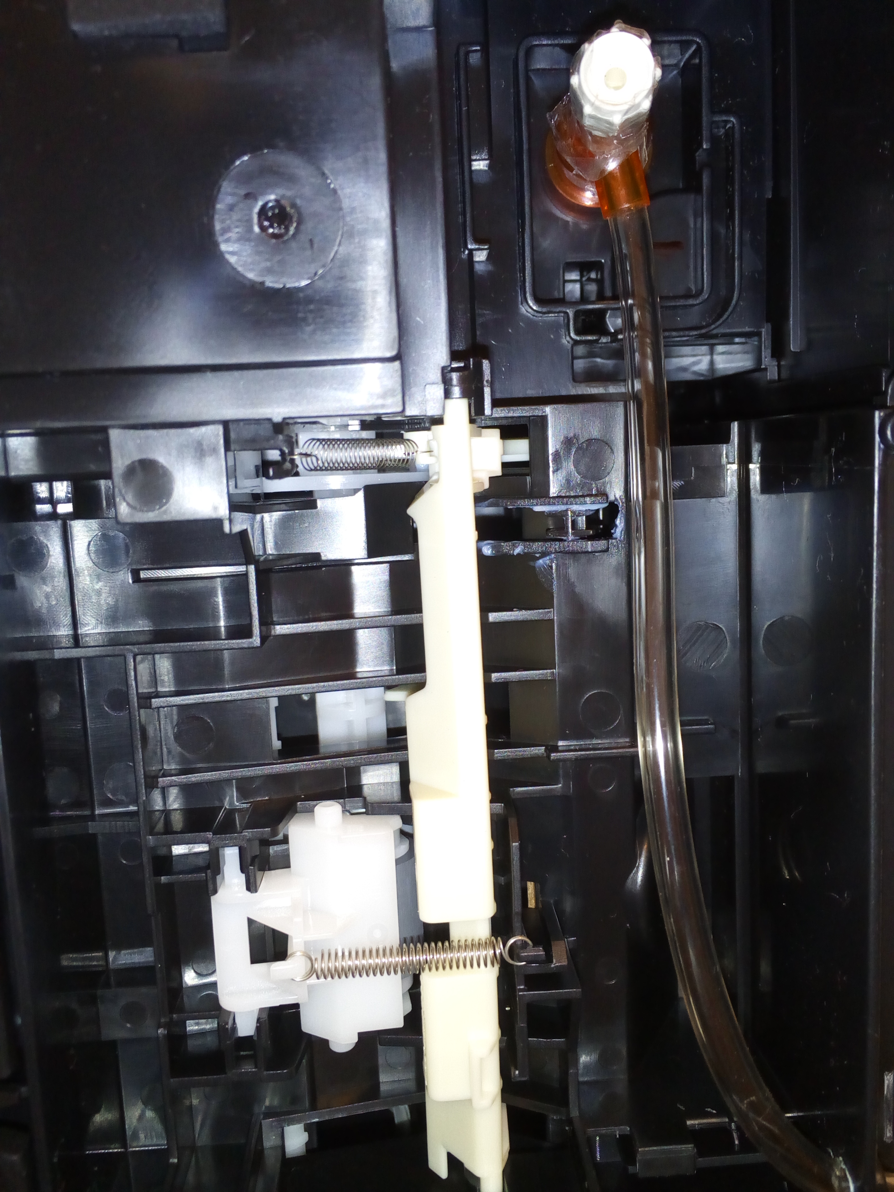

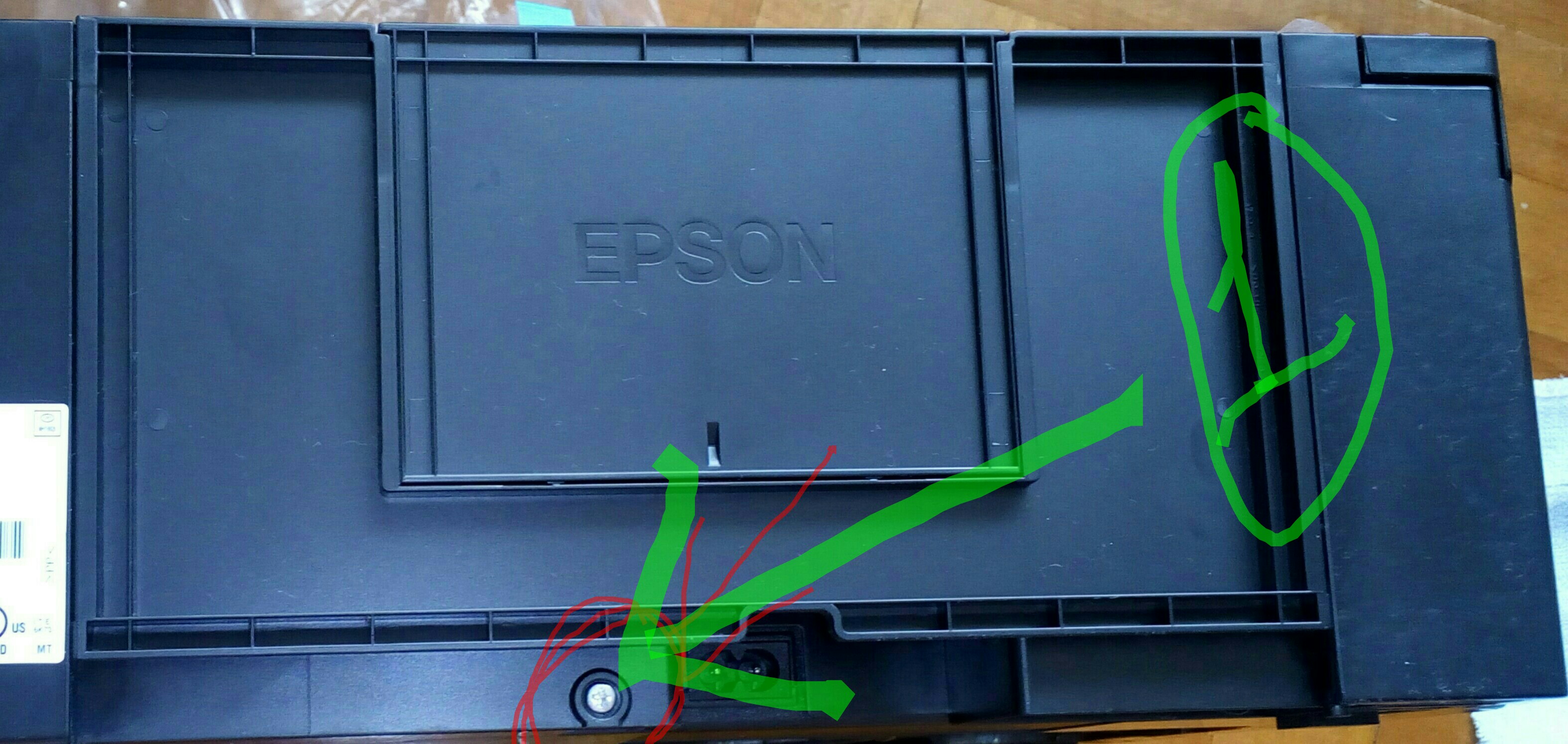

Решение вопроса-2 варианта
1.удлинение с захватом во внутрь выводной трубки(красный указатель на фото),диаметр трубки примерно как в гибком шланге смесителя(смотреть китайский вариант там диаметр меньше чем в гостовском варианте СССР,есть в продаже метрами) у меня конкретно переходник от надувного круга(внутренний двойной клапан выплавлен)
2.использовать запчасти от СНПЧ(зеленый указатель на фото) или запчасти от капельницы(купить можно в аптеке)

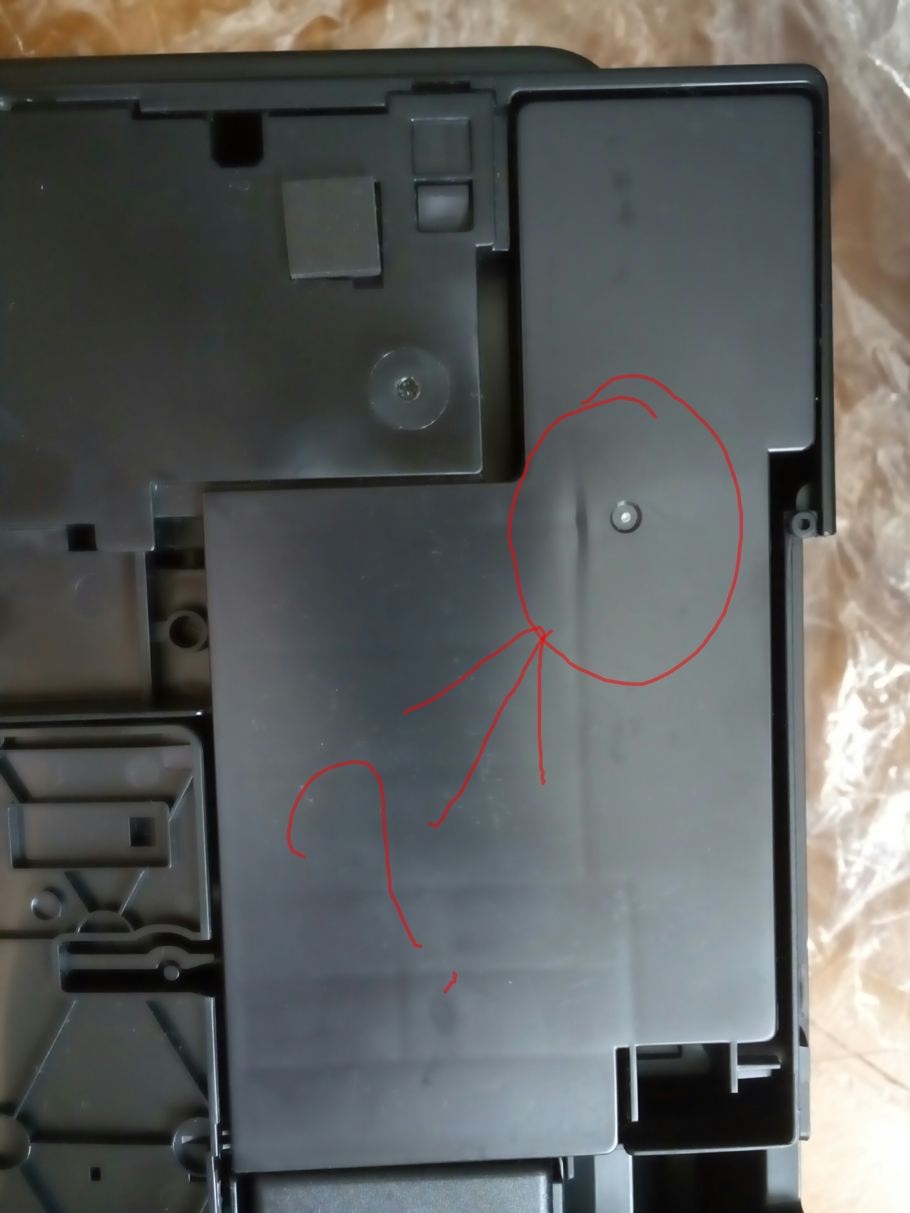

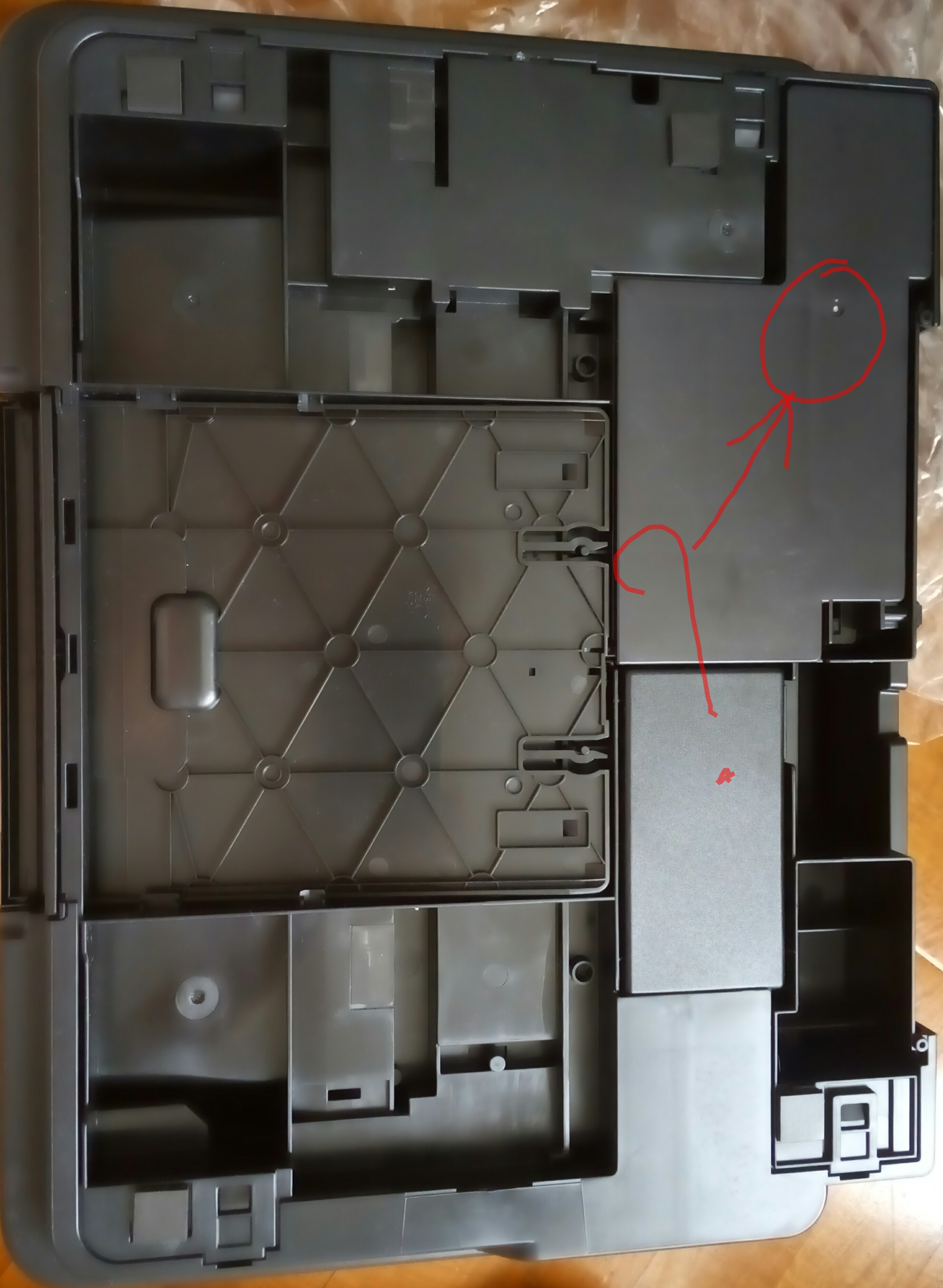

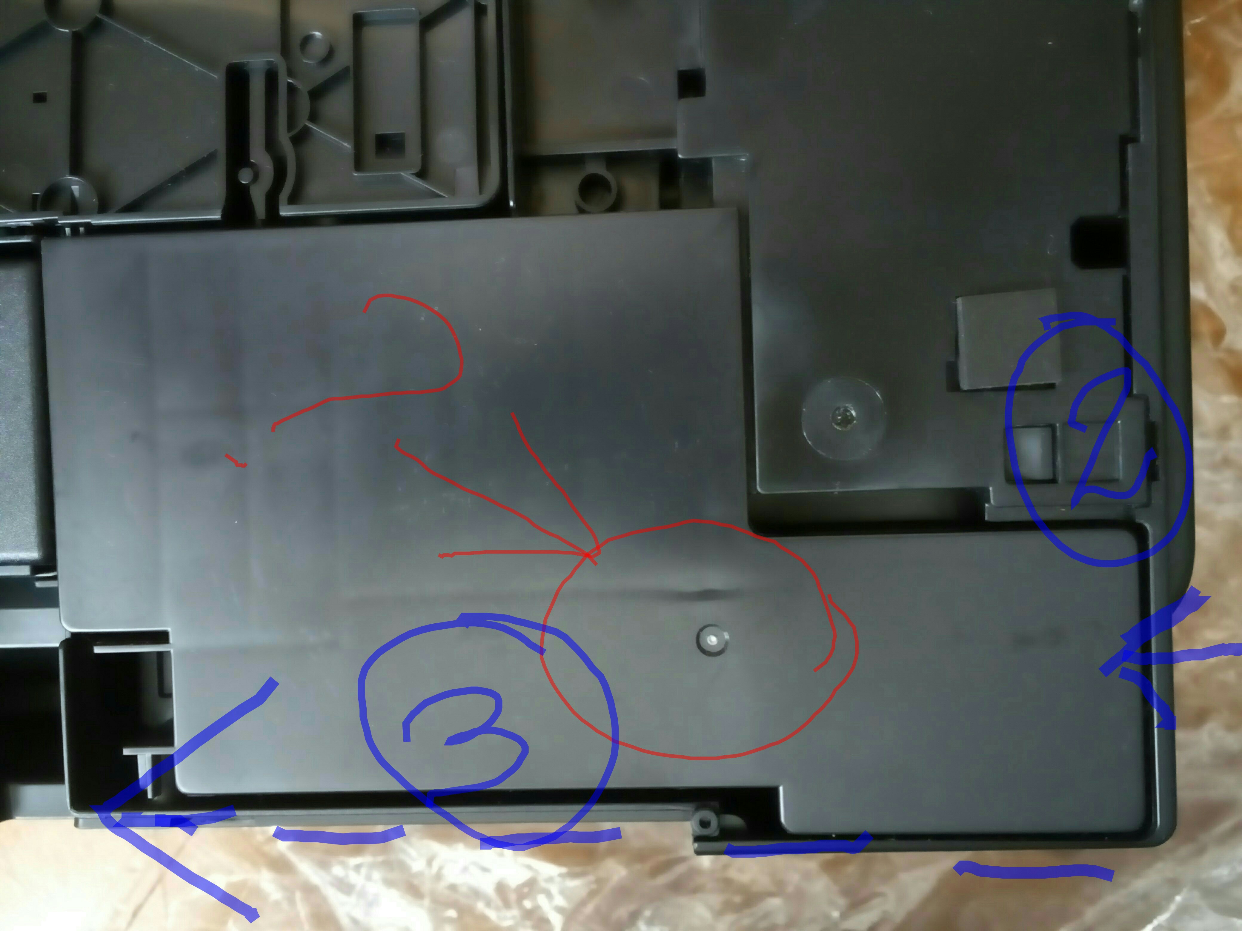

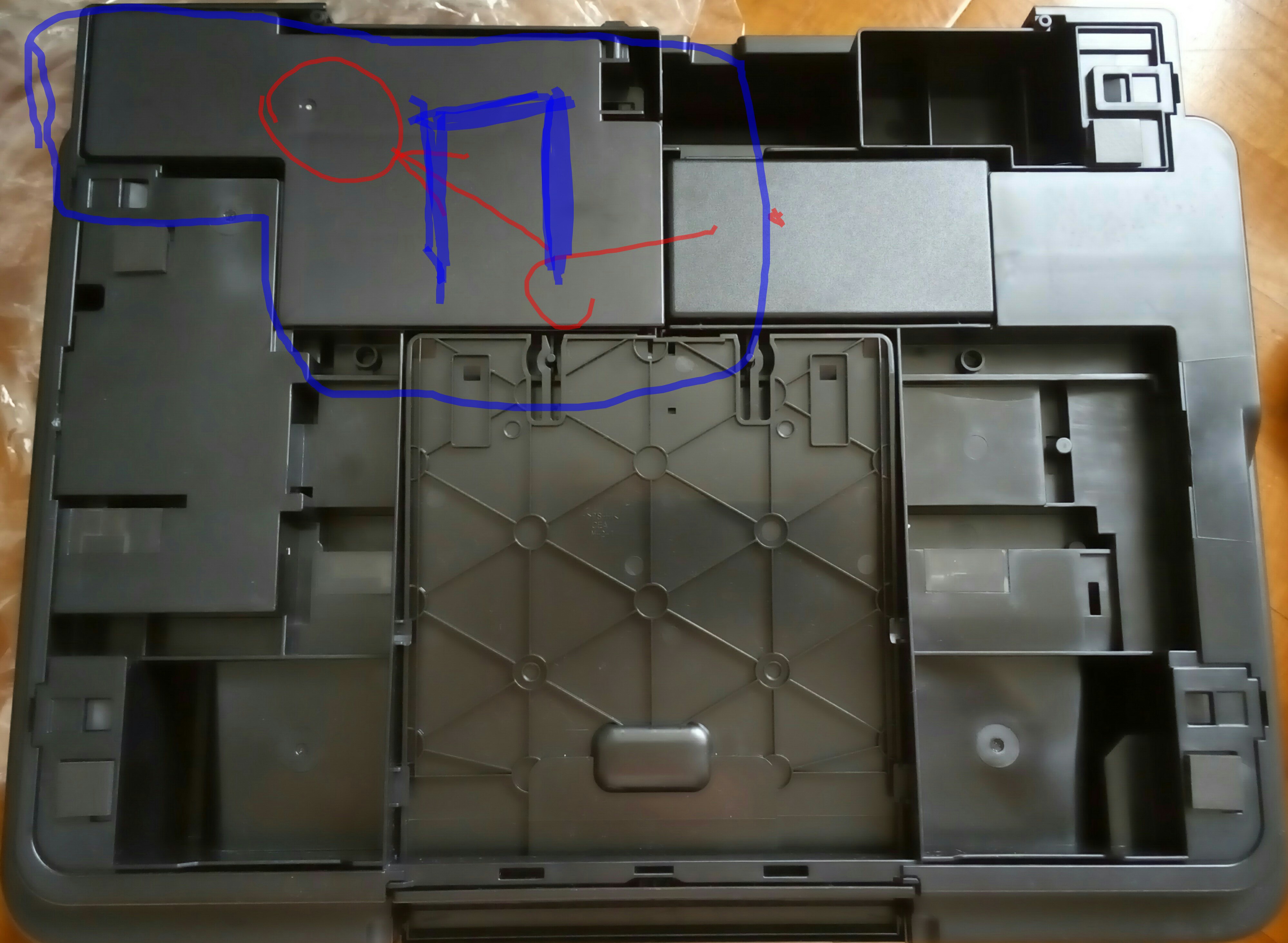

| Сообщение #3 Отправлено 13 июня 2016 - 17:45
Как снять сам блок:
1.разверните принтер к себе задней стороной(подача бумаги смотрит на Вас),открутите винт(фото зеленый пунктир обозначение 1,зеленый цвет)
2.переверните принтер на дно(когда переворачиваете-не беритесь за выдвижные части,можно сломать!)фото(блок обведен синим,обозначение П,синий цвет)
3.Вам нужна плоская сторона отвертки ,введите в указанный стрелкой бок(указатель 2,синий цвет) и продвиньте (стрелка-пунктир 3,синий цвет),после этого блок легко выйдет.Винт который сняли можно закрутить на блоке так как через это отверстие выводим трубку наружу.
Если Вы использовали детали от СНПЧ то убрав впитывающий материал можно поставить блок на место (через отверстие для фиксации вы вывели трубку,винт не нужен)
Если это детали от капельницы или другие подручные переходники то закрыть проблематично,можно просто закрыть широкой клейкой лентой или п. пакетом,бумагой и т.д.(блок П ,обведен синим, не пытаемся поставить на место недостаточно пространства можно сломать)
Закрыть рекомендую-меньше пыли!
