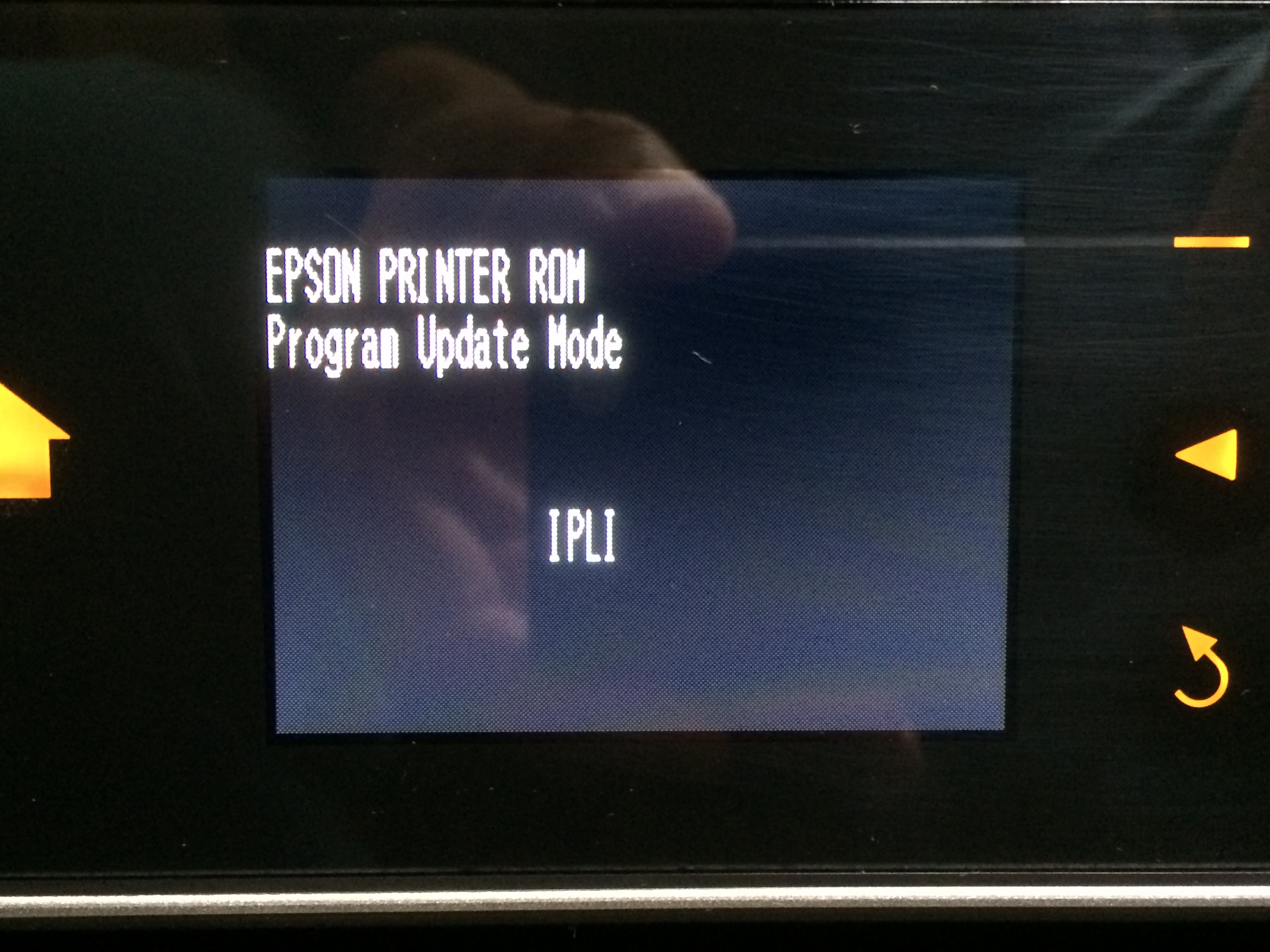

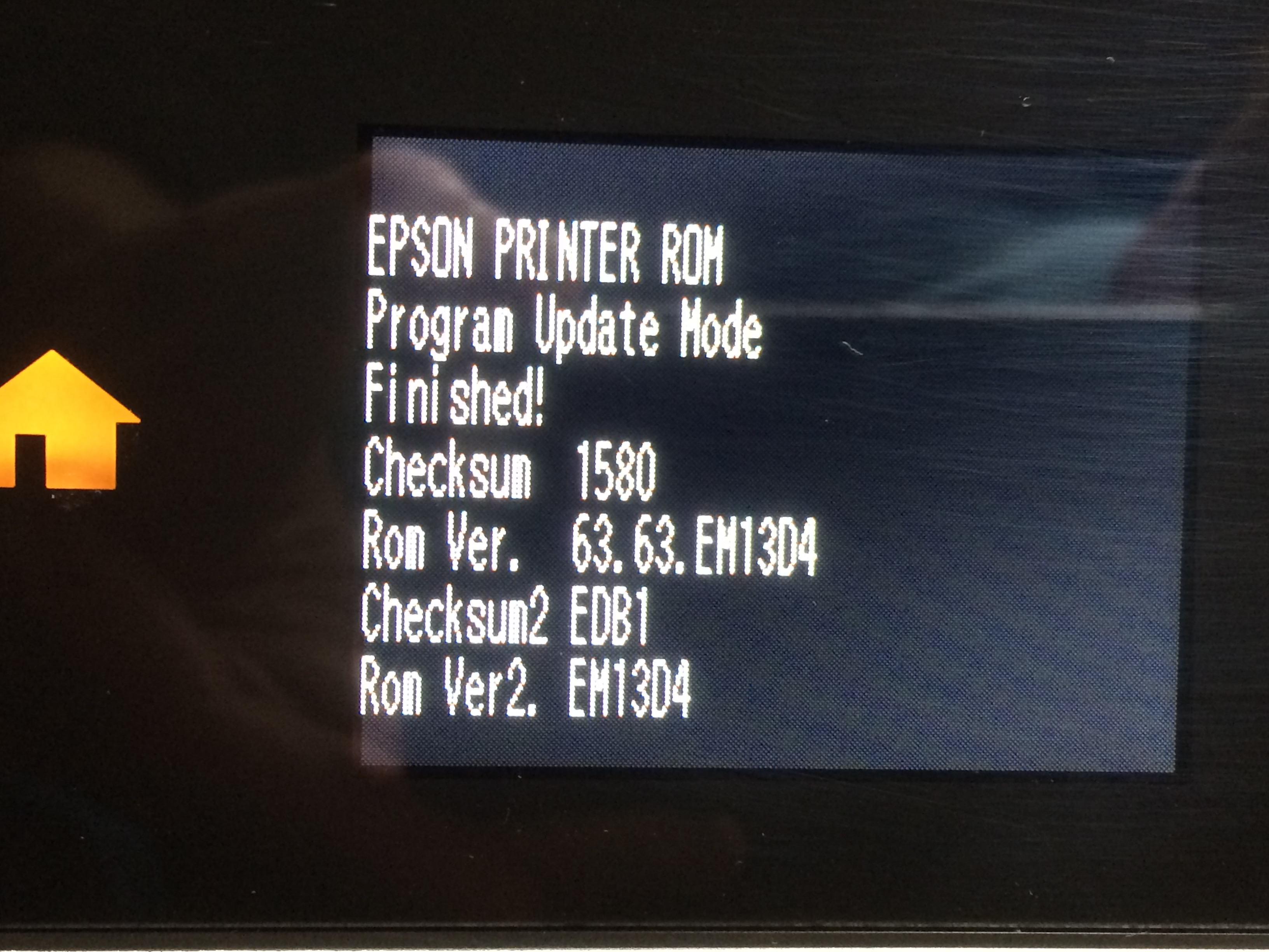

23 мая на Resetters.com был куплен код сброса прошивки и с помощью программы PrintHelp прошивка была сброшена до версии EM13D4, от 2013/04/13.
Перепрошивка прошла успешно, согласно инструкции, но извлечение и повторная установка картриджей не сбрасывает счётчик чернил.
