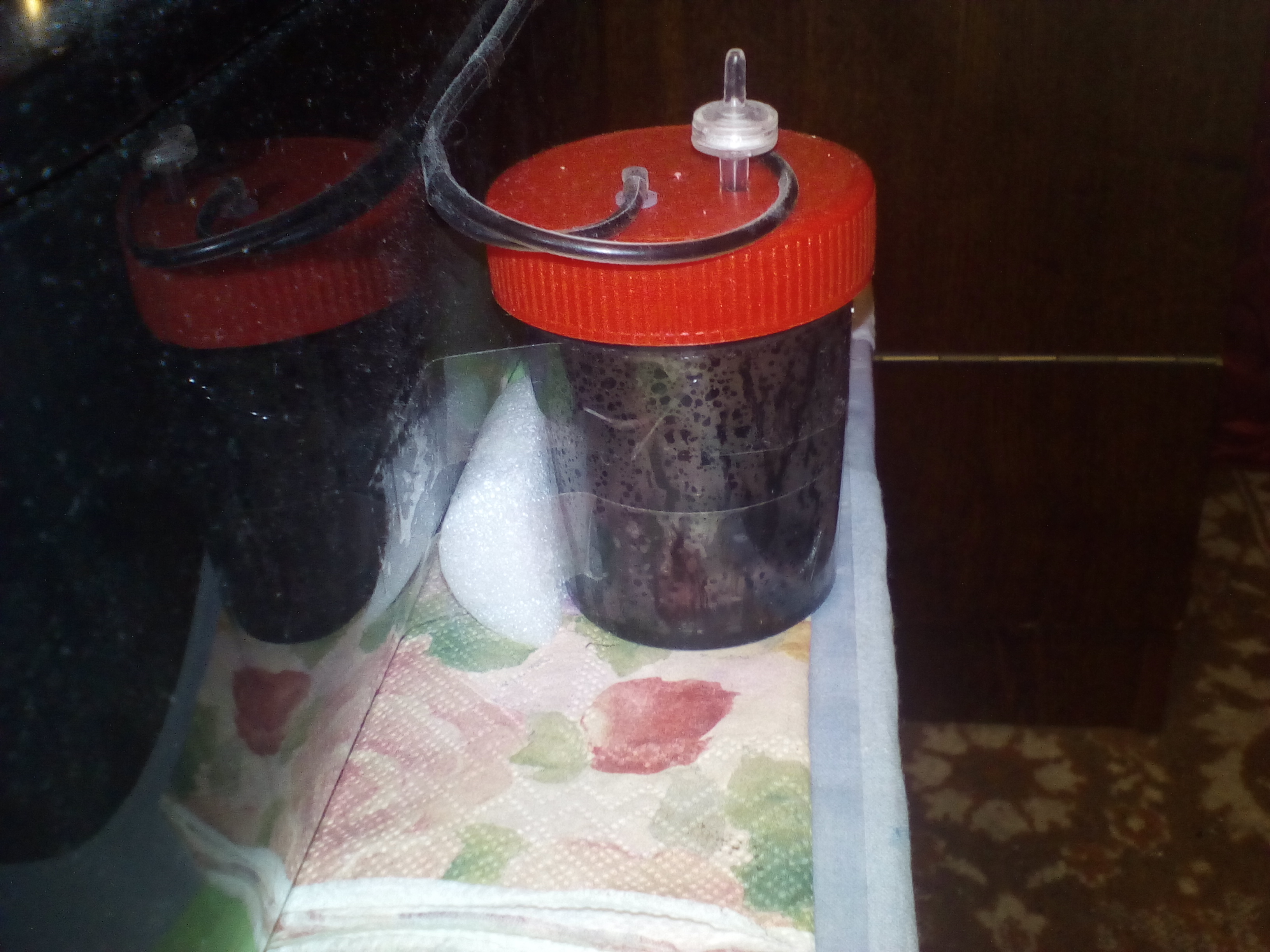

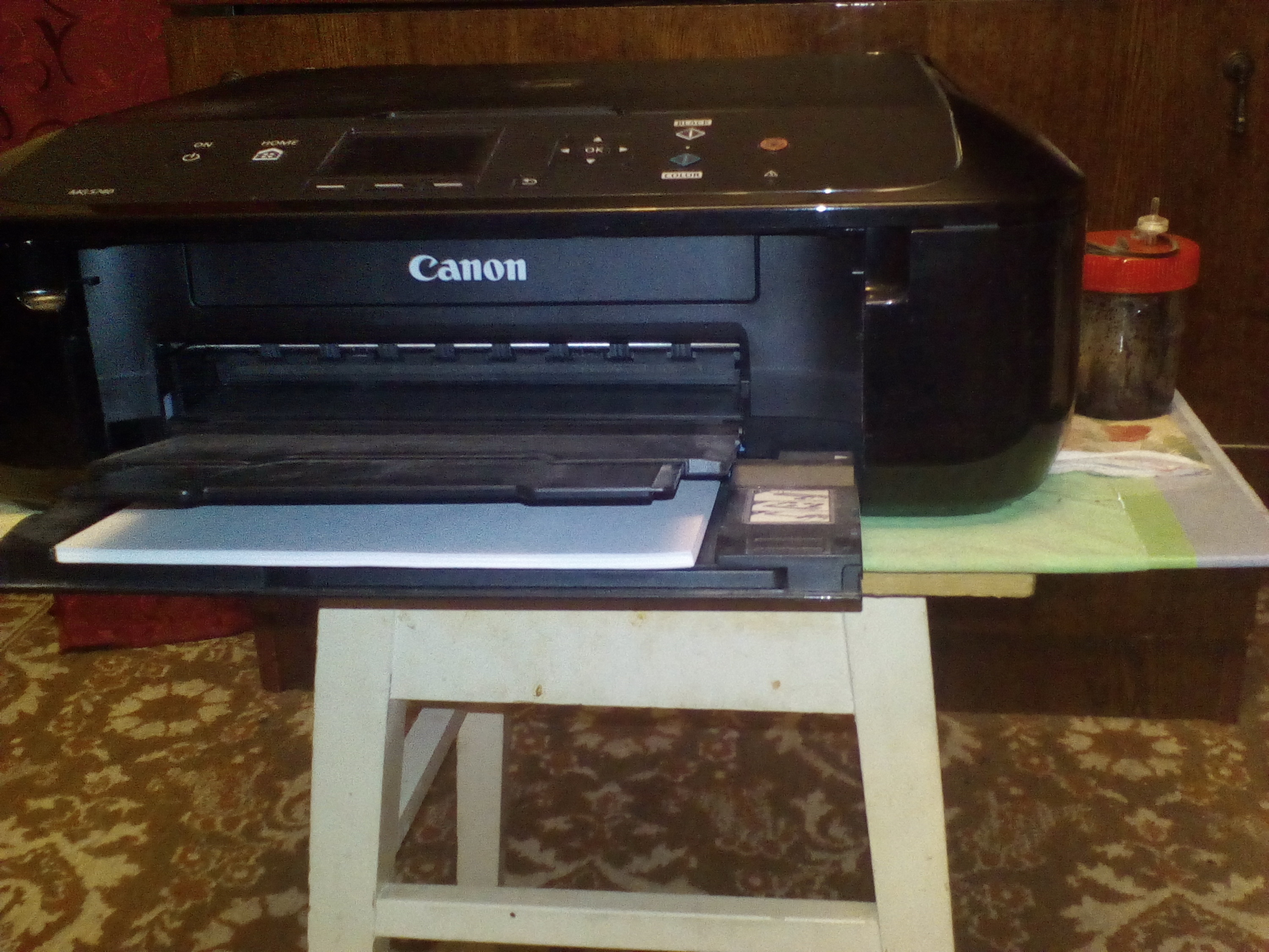

Доброго всем,Камрады!
Сделал видео "Вывод памперса на МФУ Canon PIXMA MG5740",
может кому-то понадобится...
http://www.youtube.c...8nV5QB1wk&t=22s

v28, видео хорошее. Воздушный фильтр на мой взгляд лишнее в сборнике отработке, вместо него можно вставить уголок переходника для штуцеров. А воздушные фильтры после забивания пылью перестают работать. Следует учитывать что любое малейшее пережатие трубок или блокировка воздушного фильтра, вызовет проворот помпы и выход ее из строя.
За смекалку использовать детскую непроливайку вместо сборника отработки, большой плюс. Коллеги еще используют по 2 непроливайки чтобы собирать ОТДельно пигментную и водную отработку, собирают чтобы использовать собранные чернила повторно...

SCORPIC,насчёт фильтра пожалуй ты прав.
Я старался делать,чтобы было красиво и эстетично и часто меняю фильтр.
Ты имеешь в виду вставить угловой штуцер?
Вывод памперса делал 09.16 на новом принтере.
За это время памперс в "мозгах" принтера заполнился на 55% при отпечатанных 1600 листов.
А по поводу 2 ёмкостей,я считаю это извращением.
Хотя как я написал в видео-"Дальше всё зависит от Вашей фантазии и кривизны рук."
Да именно, вставить под углом. Пыль в него под углом попасть не сможет, а тем более забить.
Верно. Но кто печатает огромными тиражами, отработки может скопиться прилично. Тем более использовать ее потом повторно сам считаю извращением.
