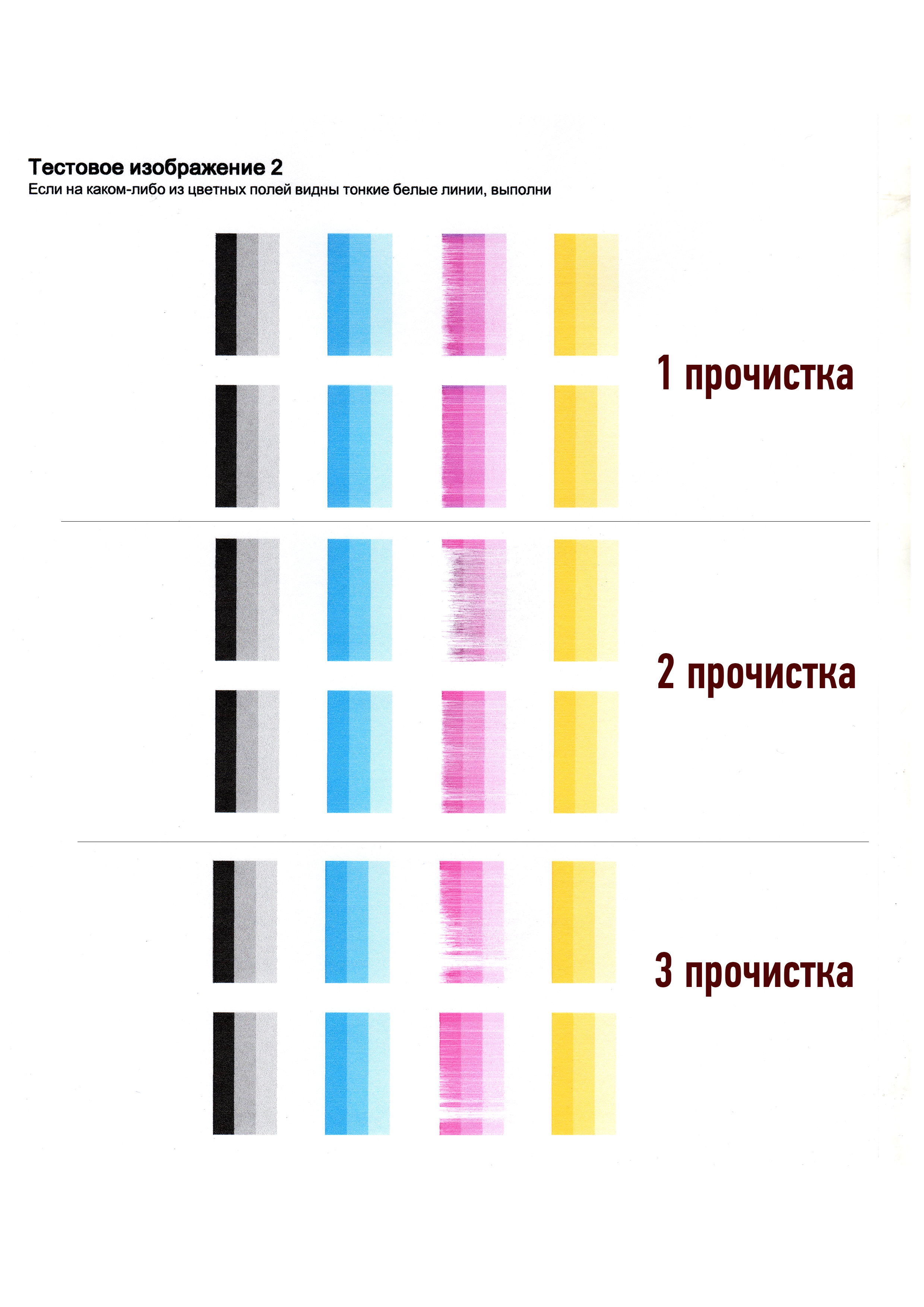

Принтеру 2 недели, отпечатал около 100 метров. Чернила InkTec 5088 серия. Печать только на максимальном качестве. Установлена СНПЧ. Опытным путем выставили уровень СНПЧ ниже плоскости принтера на 5см. Чем больеш делаешь прочисток тем хуже становится красному цвету. Скан с 3 прочистками подряд прикреплен. Неисправность СНПЧ и "залил гомно" исключается (устанавливали оригинальные картриджи - также песня.) Кто-нибудь сталкивался с подобным? Неужели 100 метров это предел этого принтера?!

Вчера так и сделал! помогло на 3-4 метра печати потом опять все позеленело и опять такие же тесты распечатал...

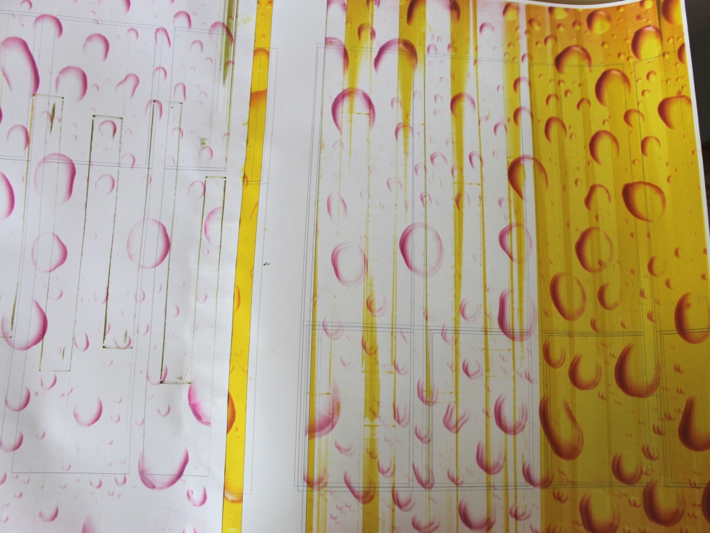

| Сообщение #13 Отправлено 08 июня 2017 - 08:36
потом пропадает желтый, картриджи полные
Принтеру все равно - полные или не очень Ваши картриджи. Качество печати зависит от картриджей и от чернил. А как раз об этом Вы ничего не рассказали. Поэтому ожидать ответы можно очень долго.
