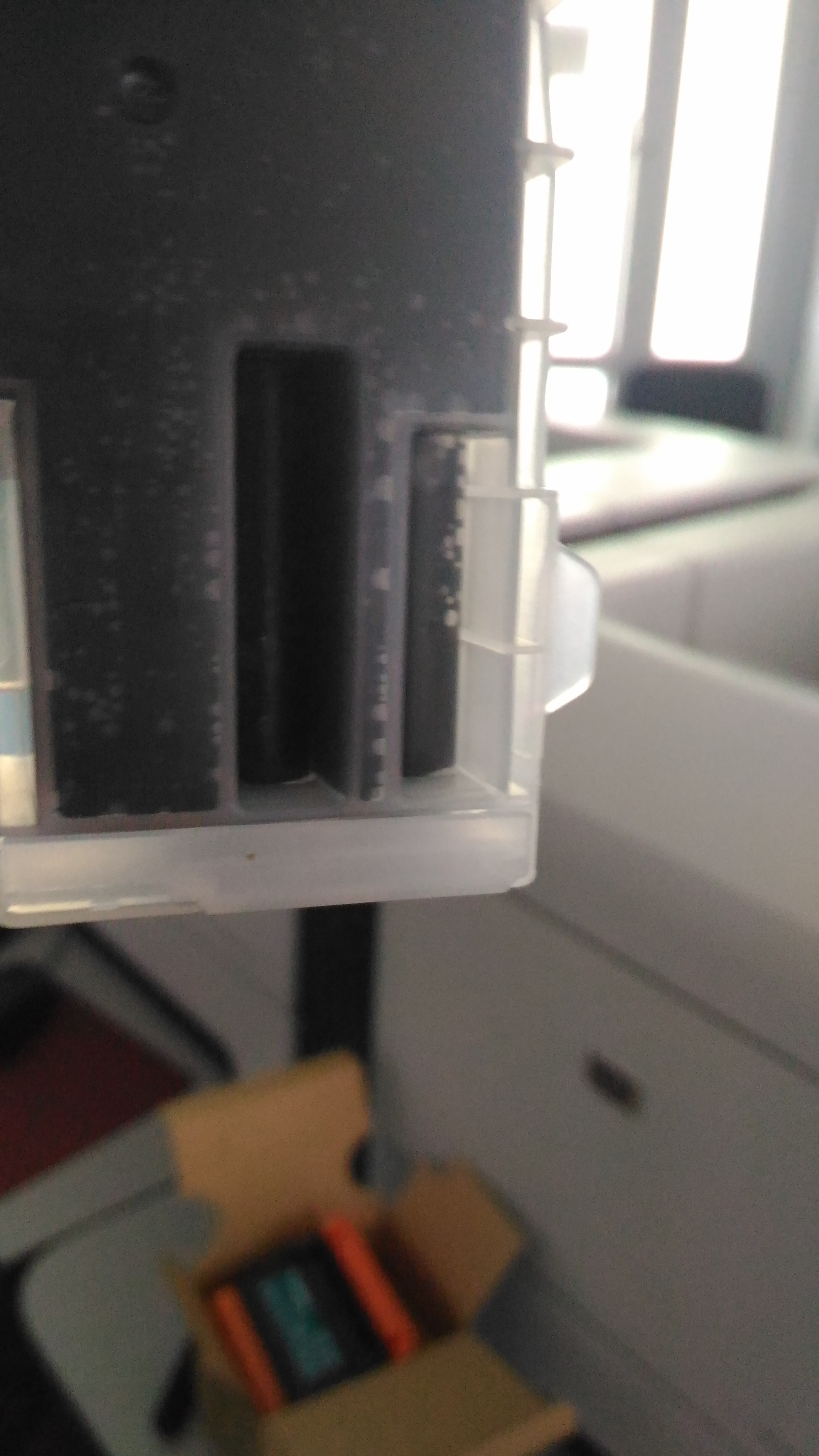

В общем нашел я думаю причину. Тонер, который пигментный черный очень сильно пенится. При заправке картриджа образуются пузырики воздуха, которые, я так понимаю, мешают перекачиваться чернилам. Если хорошенько поколотить основанием картриджа по кромке стола, то пузыри устаняются и все нормально печатается.
Водяные чернила совсем не пузырятся и они нормально работали и работают.
Хотел спросить - такое поведение пигментных чернил нормально, или желательно сменить производителя?
Также отметил, что пузырики воздуха образуются в процессе работы, так что теперь будем вынимать и устранять пузырьки. Пока правда два дня три плотера отработали без замечаний.
