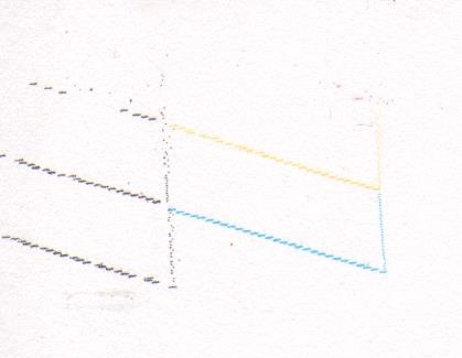

Добрый день.
Помогите, пожалуйста. Уже перепробовала все, что можно, кроме как балансировки - может ли это помочь?
Принтер печатает, но цвета слишком бледные.
До этого были проблемы с дюзами желтого цвета, но после долгих попыток - вроде это решилось.
Сразу уточню - мне не нужно фото качество - я печатаю ребенку цветные картинки, просто хочется более ярких и чистые цветов.
Может ли быть проблема в чернилах? Т.е. может ли это говорить о том, что они некачественные?
Прикрепила изображение, распечатанное на бумаге для струйников, плотность 200, режим печати - фото
  • Прикрепленное изображение: Рисунок (10).jpg
|    Сообщение #2 Отправлено 30 мая 2016 - 18:14   Роман67
Первое , что я увидел - страшенные проблемы с жёлтым ! То есть его просто НЕТ !!!
|    Сообщение #3 Отправлено 30 мая 2016 - 19:24   zhavoronkova
Роман67, не, это уже есть! То, что было до этого - вот это не было :)
Правда, для меня это уже прогресс.
Про желтый: да, знаю, что с ним проблемы, но пытаюсь их решить. Когда сняла картриджи, заметила, что не было заглушки в отверстии для чернил - это единственно объяснение почему с ним такие проблемы, если это может влиять.
|    Сообщение #4 Отправлено 30 мая 2016 - 19:29   WWM
Просмотр сообщенияzhavoronkova сказал:
Вполне может быть, так как желтый просто вытекал, заливал свои собственные дюзы лужами.

|    Сообщение #5 Отправлено 30 мая 2016 - 21:04   zhavoronkova
Прикрепите тест дюз лучше.
Сейчас не могу прикрепить, но хорошо печатает только синий. Остальное плохо. Хуже всего желтый, конечно
Но чистила по-разному, уже не знаю как сделать. Ну, кроме ванночки.

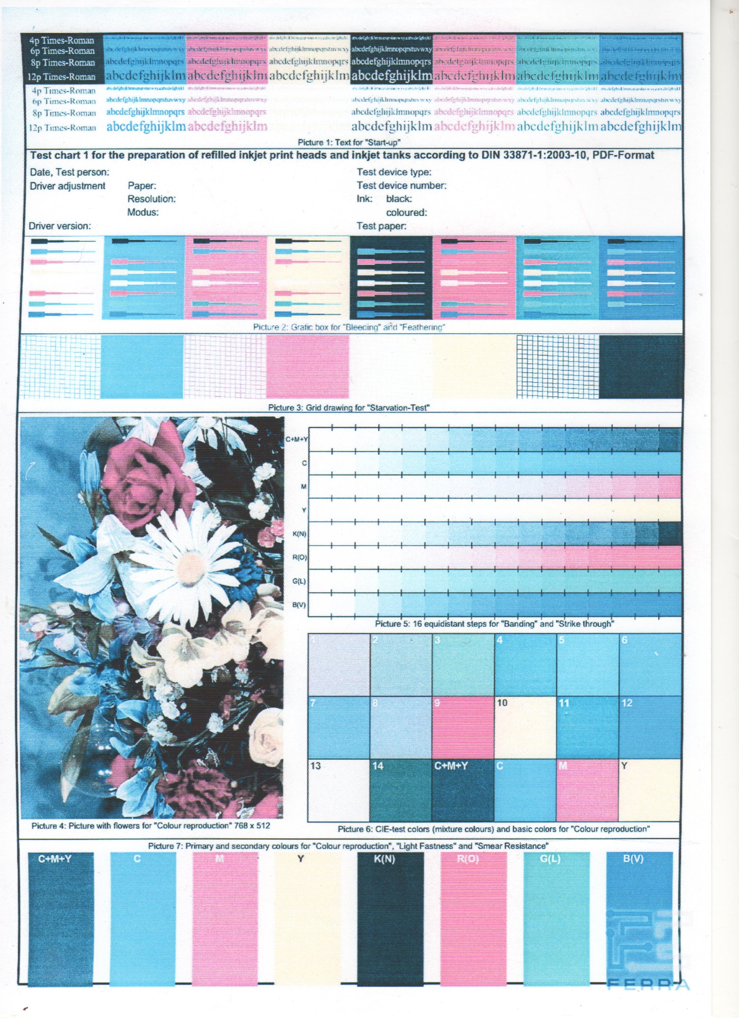

|    Сообщение #9 Отправлено 03 июня 2016 - 21:14   zhavoronkova
Прошу прощения, принтер живет своей жизнью, два дня не печатал практически вообще.
WWM, конечно, нет. Им долго не пользовались. Сейчас появилась необходимость. При чем когда включили, он печатал хорошо (после прочистки жидкостью для принтеров). Сейчас не найду тот тест дюз, но в целом не было разрывов и тд. А потом - вот то что есть.
Докторъ, они были куплены не в России, поэтому не буду врать на счет названия. Но коллеги ими печатают без проблем, поэтому не считаю, что проблема в чернилах. Упаковка выкинута, дата на ней была, но они свежие, простоя не было. Водорастворимые
Были: бутерброды, заливали капу, промывкой прочищать - не забито - в том плане, что нет сопротивления.
Если на этот штуцер (наверное, это ужасно, но терять нечего - если не заработает, все равно отнесу на помойку) - установить картридж другого цвета, то он печатает. (Почему решила так проверить - читала про воздух в картриджах - убирала, но чтоб точно проверить, поменяла).
Что еще можно сделать без снятия головы?
  • Прикрепленное изображение: cx4300.jpg
|    Сообщение #10 Отправлено 03 июня 2016 - 21:20   WWM
Ну так Вы вроде как ответили на свой же вопрос:
|    Сообщение #11 Отправлено 03 июня 2016 - 21:53   zhavoronkova
Это значит ничего? Ничего вообще или можно попробовать снять?
|    Сообщение #12 Отправлено 03 июня 2016 - 22:05   WWM
Ну если работает с другим картриджем, то дело в картридже, а не голове, получается?
|    Сообщение #13 Отправлено 03 июня 2016 - 23:22   zhavoronkova
Прошу прощения, неверно выразилась. На этом месте другой картридж тоже не печатает. Этот картридж на другом месте печатает. Тогда можно считать, что дело в голове?
|    Сообщение #14 Отправлено 04 июня 2016 - 12:32   WWM
тогда да
