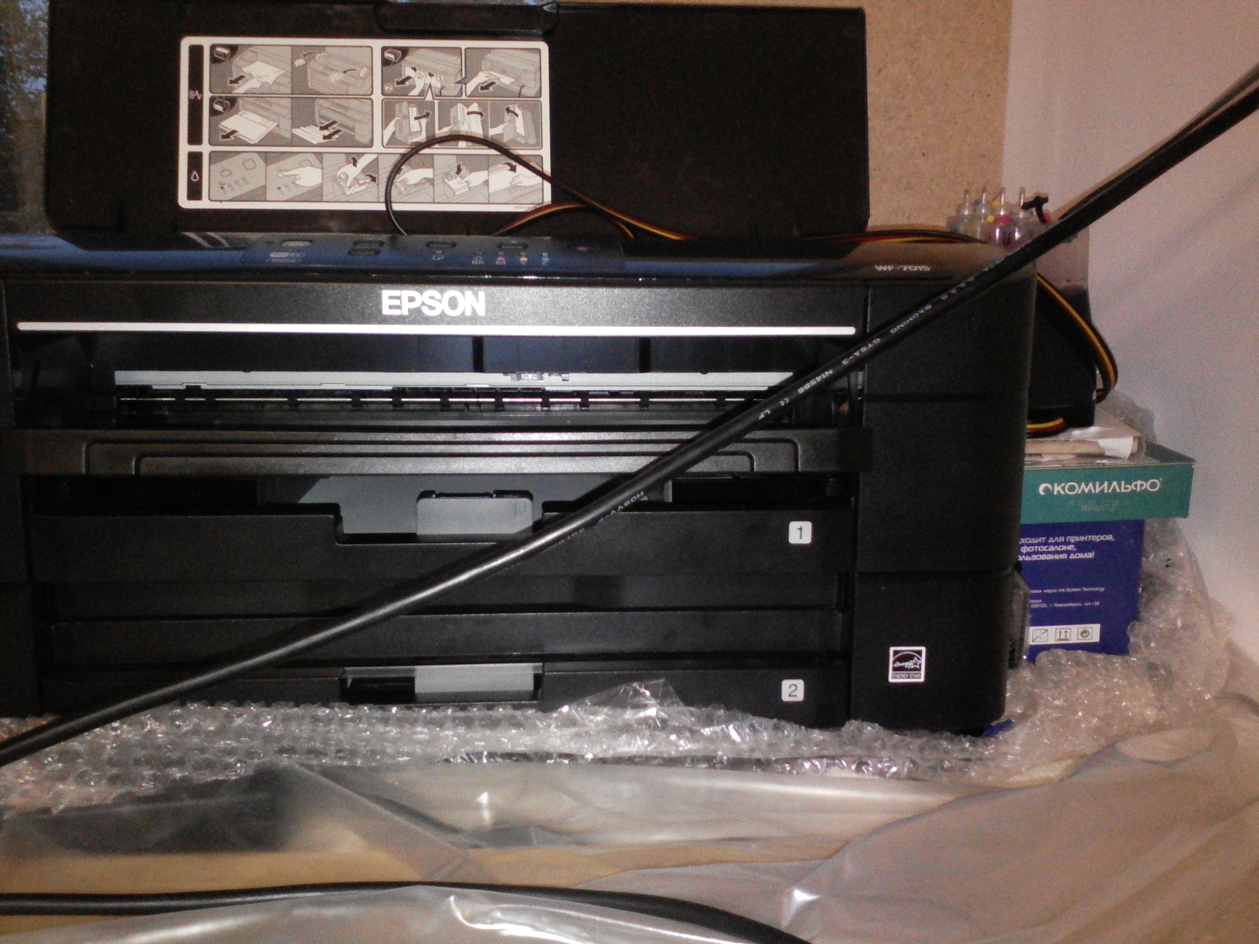

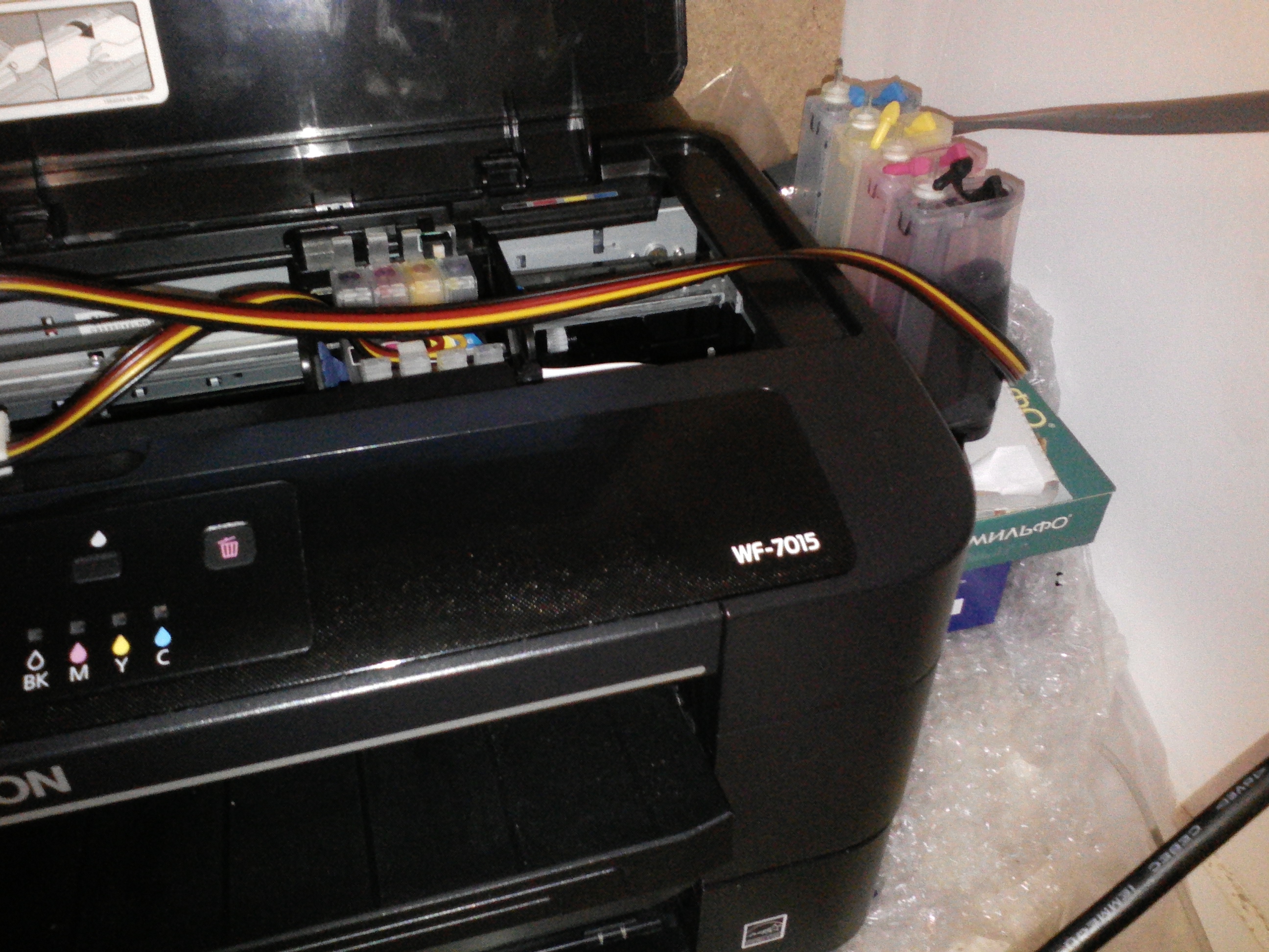

|    Сообщение #2 Отправлено 29 мая 2016 - 18:07   Anbel
vasil70, 8-10 см, дай отстояться. Фото установки выложи, скоро тоже буду собирать 7015, фото установки покажу.

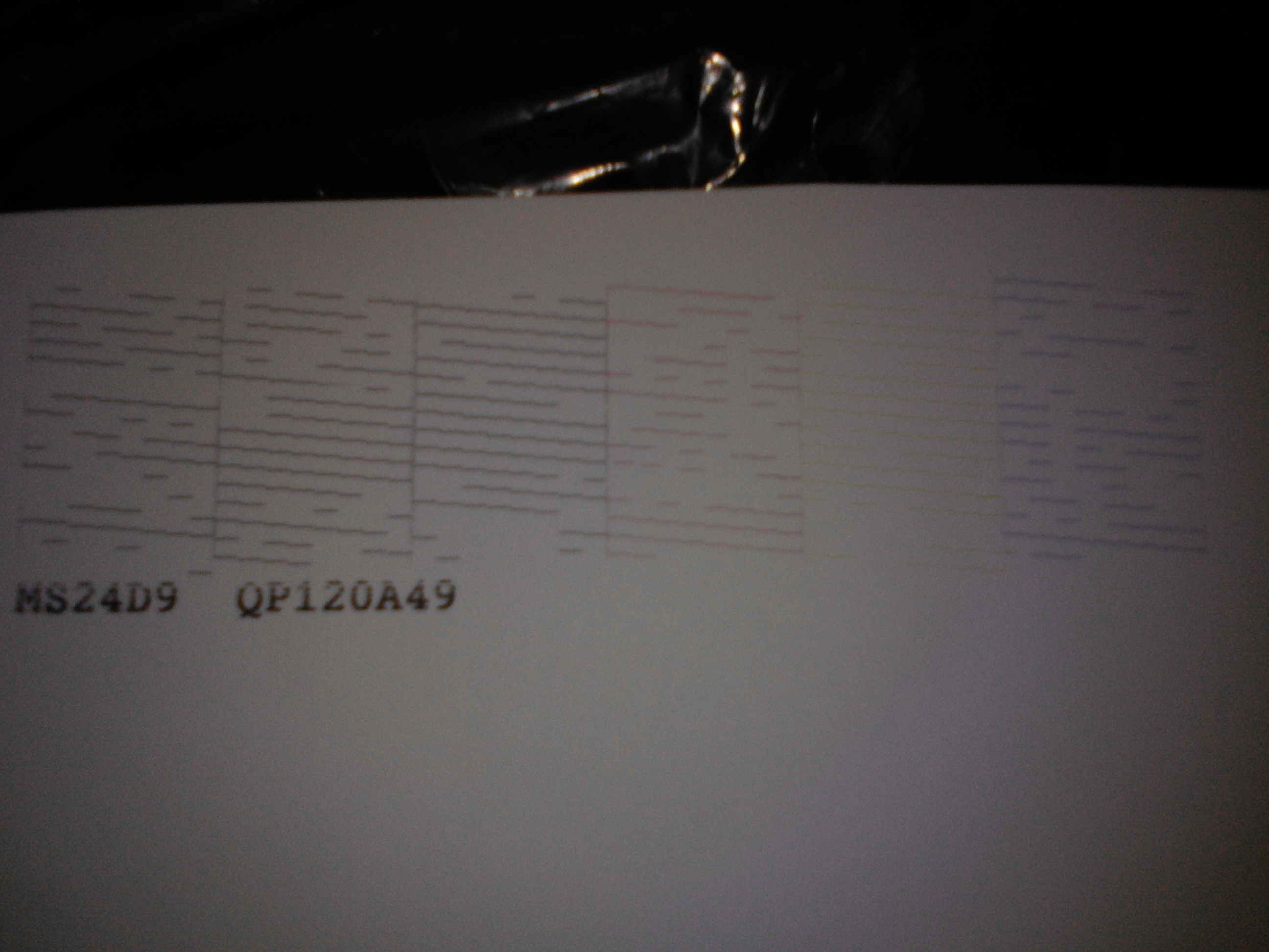

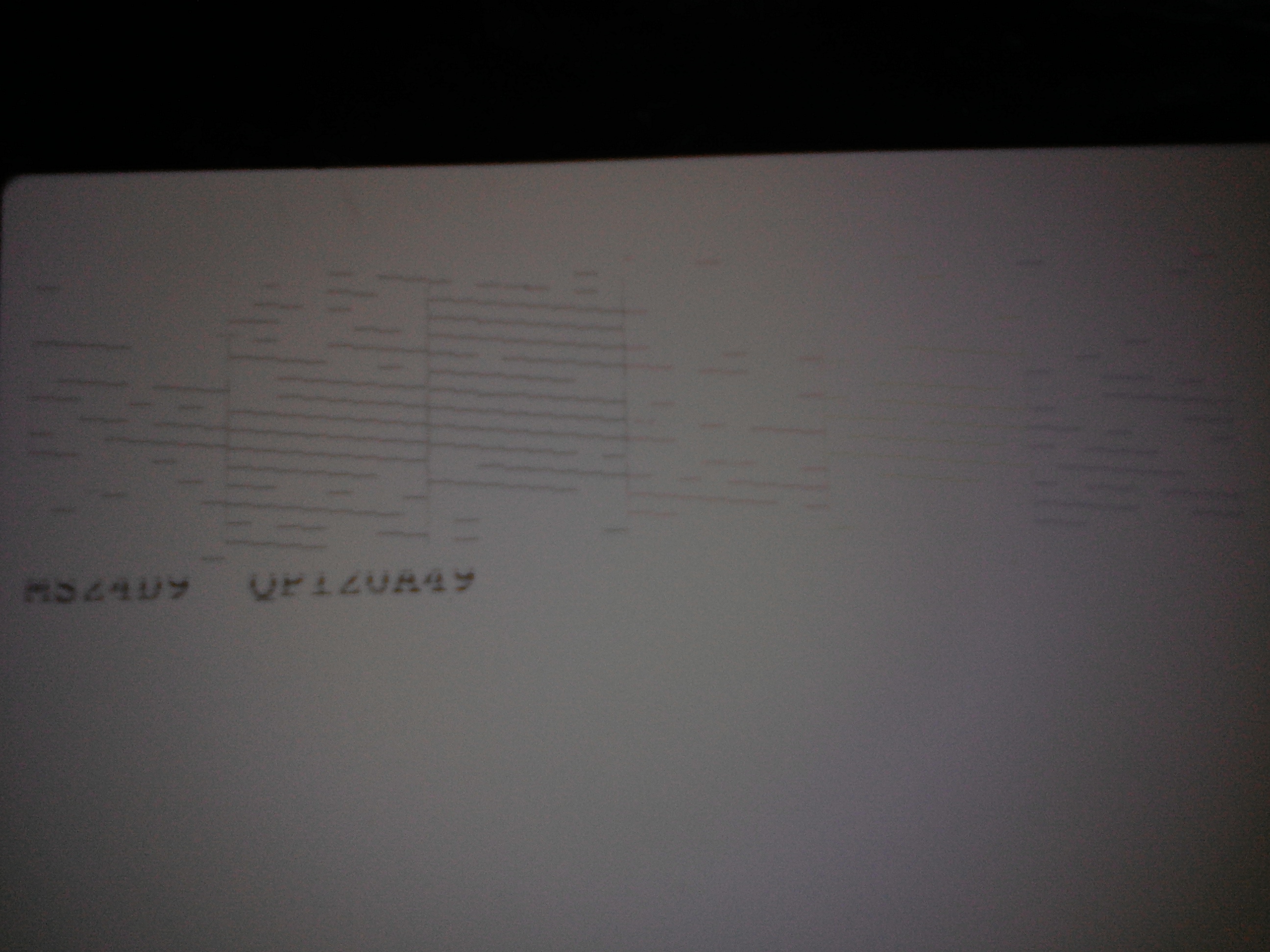

|    Сообщение #4 Отправлено 29 мая 2016 - 18:59   vasil70
загрузил фото и снпч и теста дюз после 3 прокачки хуже чем после 2.
Что бы это значило?
Чернила не просроченные и это уже 2 снпч с ним шло другое ink system, подумал проблема в нем

|    Сообщение #5 Отправлено 29 мая 2016 - 19:27   WWM
А если поставить доноры на стол и убрать воздушные фильтры?
|    Сообщение #6 Отправлено 29 мая 2016 - 19:38   vasil70
без воздушников не пробовал, хотя идея, а доноры всяко ставил, у него ПГ очень высоко стоит.
Во всех инструкциях говорится 1см ниже ПГ, конкретно для этого есть видео ставят на 8см от стола хотя ПГ стоит где=то 11-12
утром попробую без воздушников, сейчас снятая
|    Сообщение #7 Отправлено 30 мая 2016 - 00:32   Anbel
Воздушники здесь не причем. Кстати на этих картриджах у меня 7010 тоже не хотел идти, пришлось ставить капсулы.

|    Сообщение #11 Отправлено 30 мая 2016 - 22:01   Anbel
WWM, простите но вы опять меня не слушаете.
|    Сообщение #12 Отправлено 01 июня 2016 - 14:33   Pavel Sapa
vasil70, установите капсульную СНПЧ, должно решить проблему.
|    Сообщение #13 Отправлено 01 июня 2016 - 20:33   ckervon
