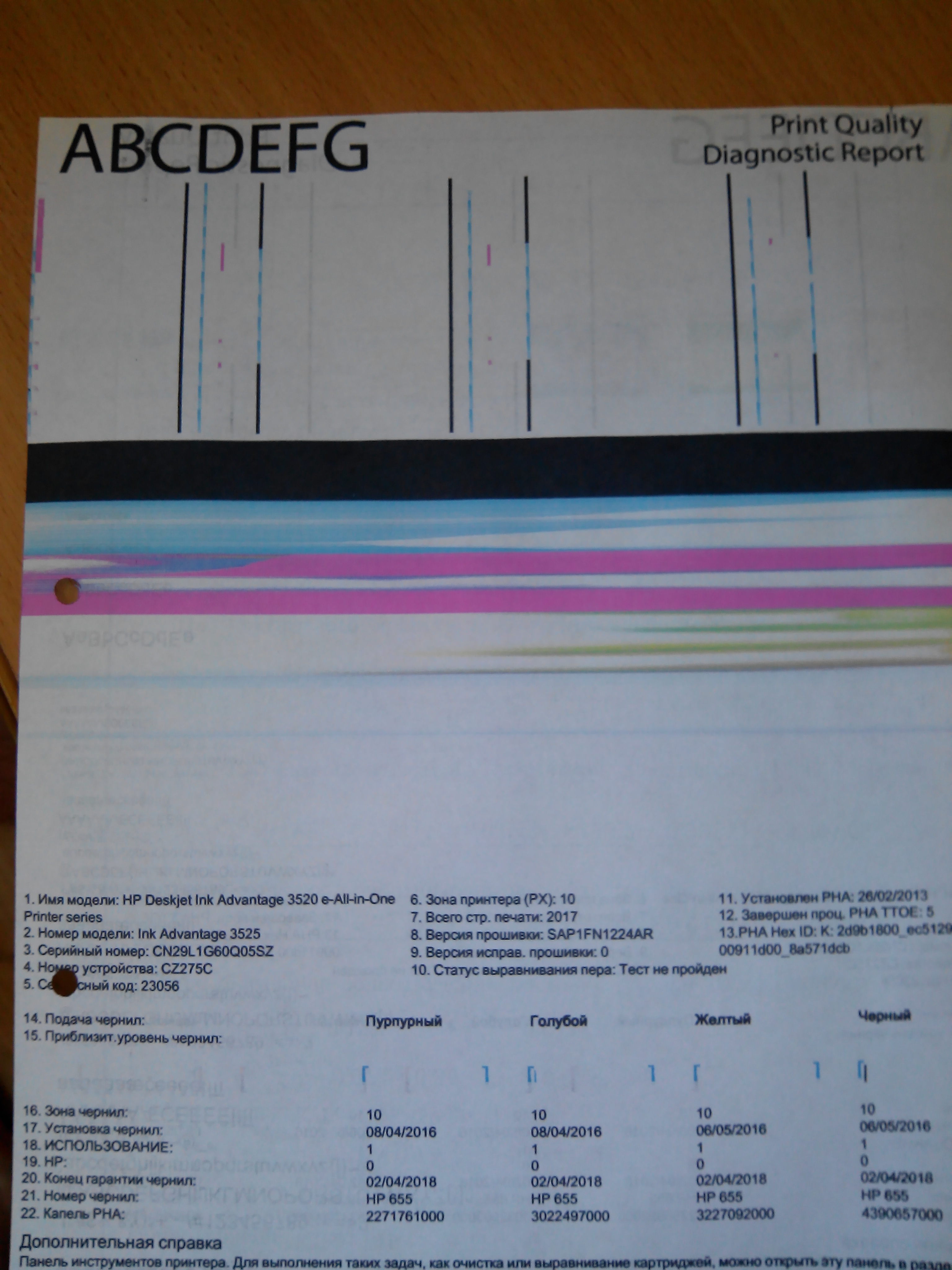

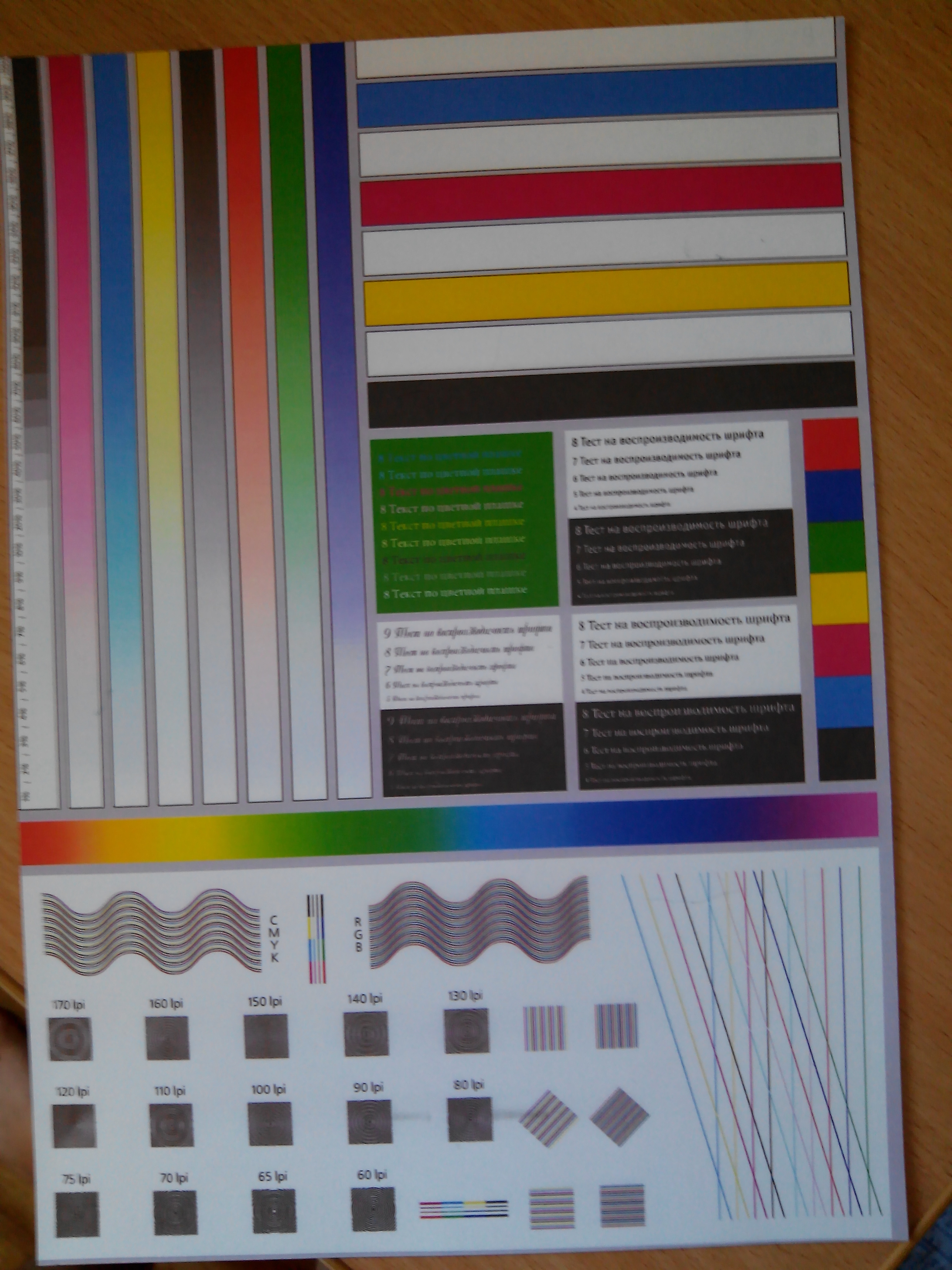

Товарищи подскажите пожалуйста, пришли картриджи с китая перезаправляемые 655. Заправил поставил в принтер в целом печатают, к черному и желтому претензий нет, а вот красный немного полосит и синий много полосит. Головку промыл, думал засорилась, вставил, но все также полосит. Психанул поставил оригинальный картридж - печать идеальная. Вообщем подскажите в чем может быть дело, какие то подсосы воздуха или завоздушивание головки ? Естественно прочистку головки выполнял после постановки картриджей. Да еще помогла такая штука, правда не на долго, заклеил скотчем воздушные дырки ПЗК, печатать стал нормально но потом вообще перестал печатать (белые листы как при закончившейся краски), с открытыми дырками воздуха снова полосит.

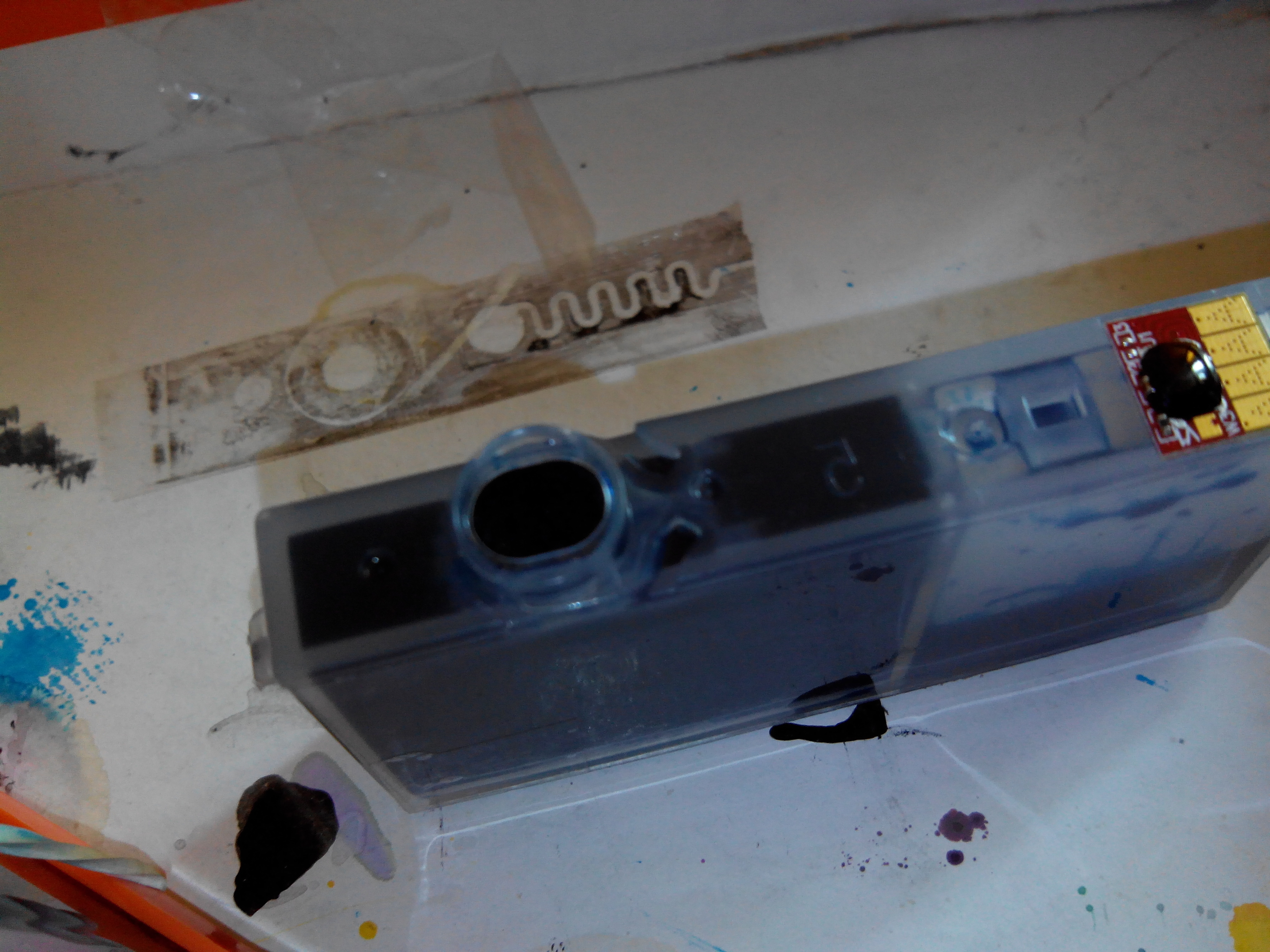

2 Фото ушки у ПЗК может они делают подсос воздуха?

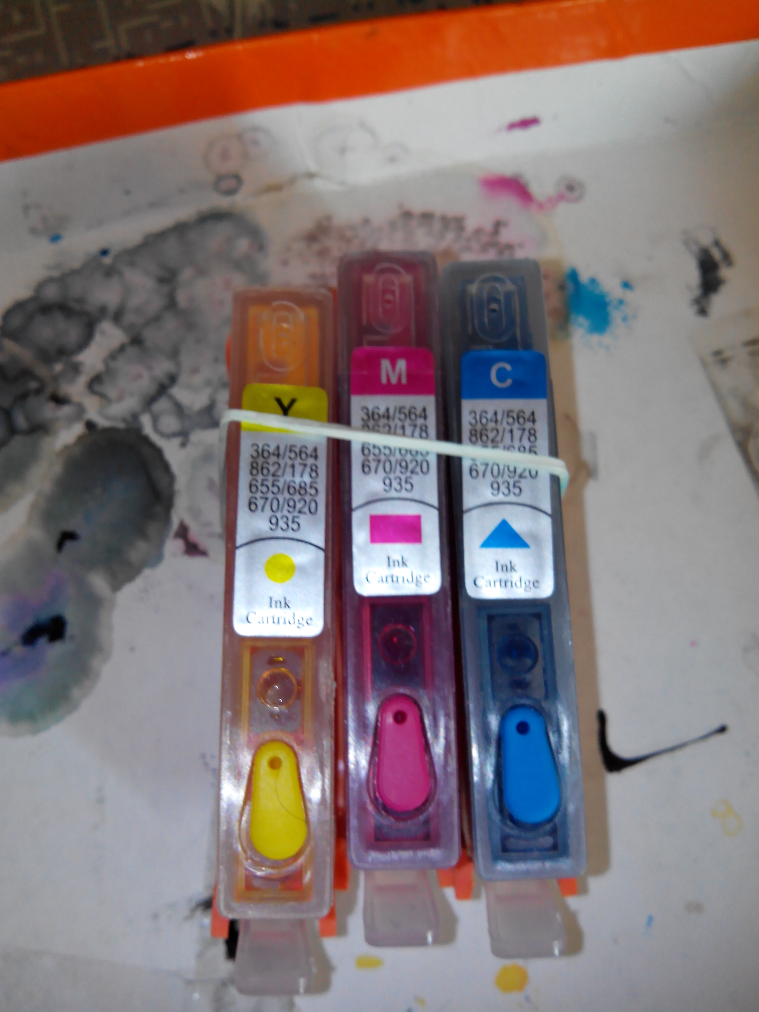

4 Фото Пропуски краски с ПЗК варьируются от случая к случаю (вытащил, по всякому крышечки пооткрывал позаклеивал, продул)

1. С виду ПЗК как ПЗК, ничего особенного в них нет. Должно быть заправочное отверстие, вентиляционное (воздушное, если хотите так называть) и отверстие на выходе в ПГ. Все на месте. Чипы позволяют принтеру их признать за родные, - значит все ок.
2. Заправка ПЗК. Наполнитель пропитан, ок, но почему полый отсек почти пустой?
Но именно это и может быть плохо. Вы дали фото картриджа вверх ногами. В заправленном виде и закрытым заправочным отверстием если поставить его "на ноги", т.е. перевернуть, как в принтере. Течет снизу? Если да, то заправлено слишком много и наполнитель не может столько удержать. Попробуйте меньше заправлять. Половину, например. Что выйдет?
3. Подсоса не должно быть никакого. Воздушное отверстие служит для компенсации давления при печати.
А вот картинки Ваши больше похожи именно на то, что заливает чернилами ПГ. Здесь или опять же слишком много заправлено, или чернила "жидковаты" все-таки.
