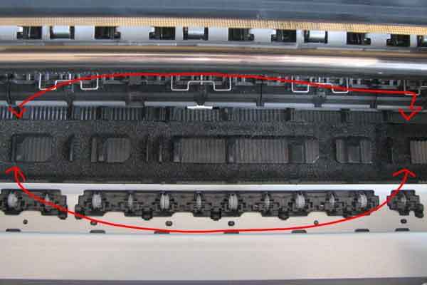

|    Сообщение #2 Отправлено 28 мая 2016 - 05:40   pepsiman
Вдоль движения каретки, есть коврик, снимаем, моем, сушим, ставим
  • Прикрепленное изображение: inkPad_IMG_2713.jpg
|    Сообщение #3 Отправлено 28 мая 2016 - 08:26   WWM

|    Сообщение #6 Отправлено 12 июня 2016 - 21:33   imakm208528
pepsiman ну да вот это я и хотел что бы показали как снять коврик
|    Сообщение #7 Отправлено 13 июня 2016 - 07:02   pepsiman
подковырните тонкой плоской отверткой и ручками снимайте
|    Сообщение #8 Отправлено 13 июня 2016 - 07:16   Nikolai67
Выковырнуть его-то можно, а вот чтобы правильно подставить нужно разбирать принтер.
|    Сообщение #9 Отправлено 13 июня 2016 - 17:48   pepsiman
Если по хорошему, то да, а вообще, заменить ленту позиционирования, ремень привода каретки, печатающая головка - на многих моделях, меняю, не разбирая принтер + ролик подачи (нижний лоток) на В300.
