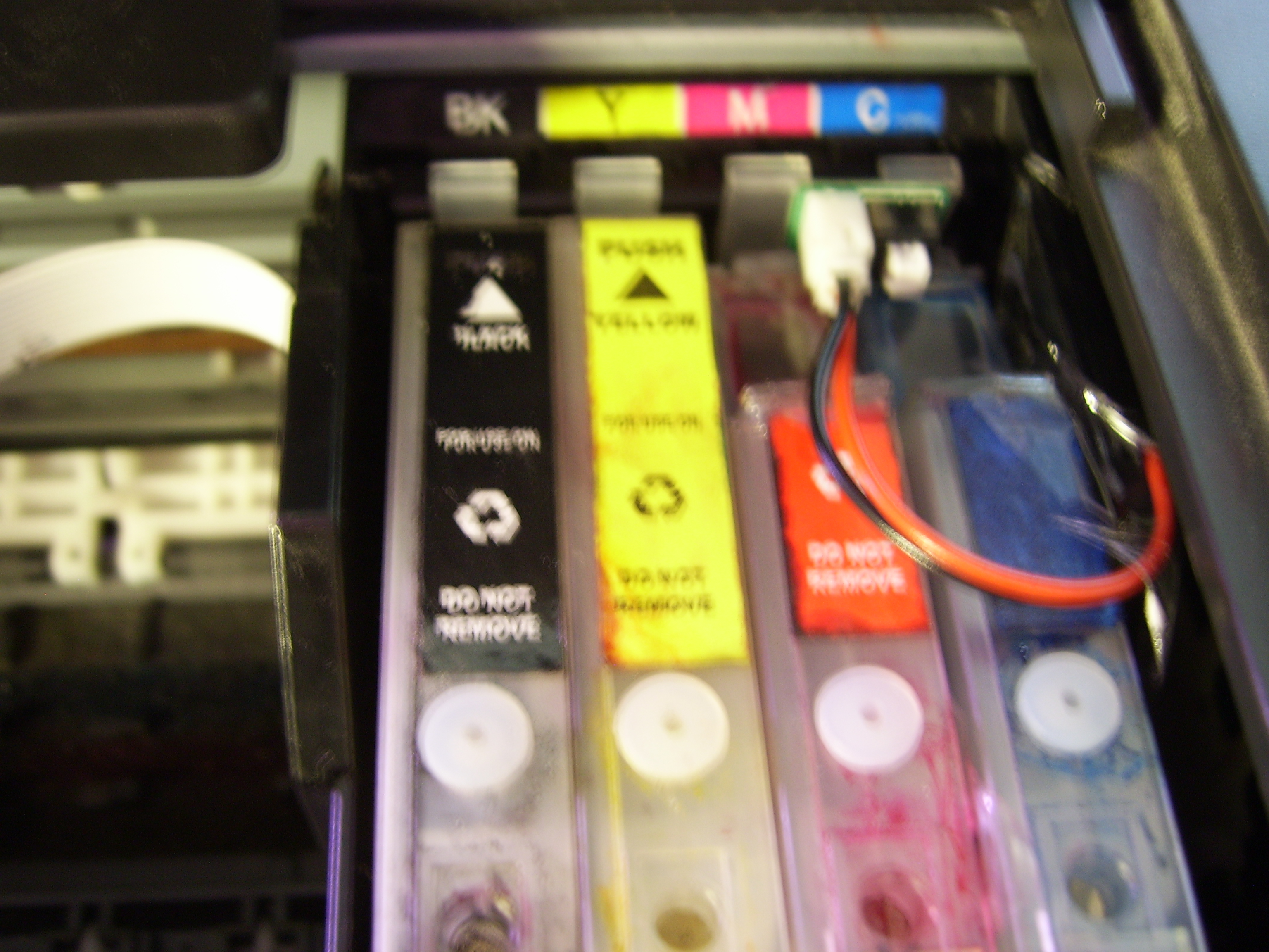

| Сообщение #15 Отправлено 13 марта 2017 - 16:52
вообщем добился я своего - чего хотел - а именно чтоб обнулять картриджи все сразу без их вытаскивания - всё по порядку :
купил вот такую планку с чипами
потом два крайних картриджа (красный и синий) чуть доработал , крикрепил к ним планку скотчем, вставил и все дела - обнуляю картриджи как в СНПЧ, тоесть нажимаю на кнопку и всё.

| Сообщение #16 Отправлено 13 марта 2017 - 17:45
А уровень чернил в пзк как контролировать теперь будете?
Epson L1800 только оригиналы.
| Сообщение #17 Отправлено 13 марта 2017 - 18:01
как и раньше контролировал - когда буду нажимать на кнопку ( а перед нажатием все картриджи выедут с капы наружу ) - в каждый картридж долью чернила до тех пор как они станут видны в дырочке в которую вставляю шприц

| Сообщение #18 Отправлено 15 марта 2017 - 21:47
вообще-то лучше вынимать картриджи из принтера при заправке во избежание протекания чернил при открытом заправочном отверстии.
У Вас как? Нет такой проблемы? пока что
| Сообщение #19 Отправлено 15 марта 2017 - 21:51
нет - у меня никогда не вытекало и раньше , раньше когда было по старому, ну тоесть когда чипы обнулялись только при вытаскивании картриджей, то и тогда я их заправлял также вставленными и не протекало ничего

| Сообщение #20 Отправлено 15 марта 2017 - 22:18
это понятно, клапаны перекрываются при снятии. А в принтере они всегда открыты, так как картриджи посажены на штуцеры.
