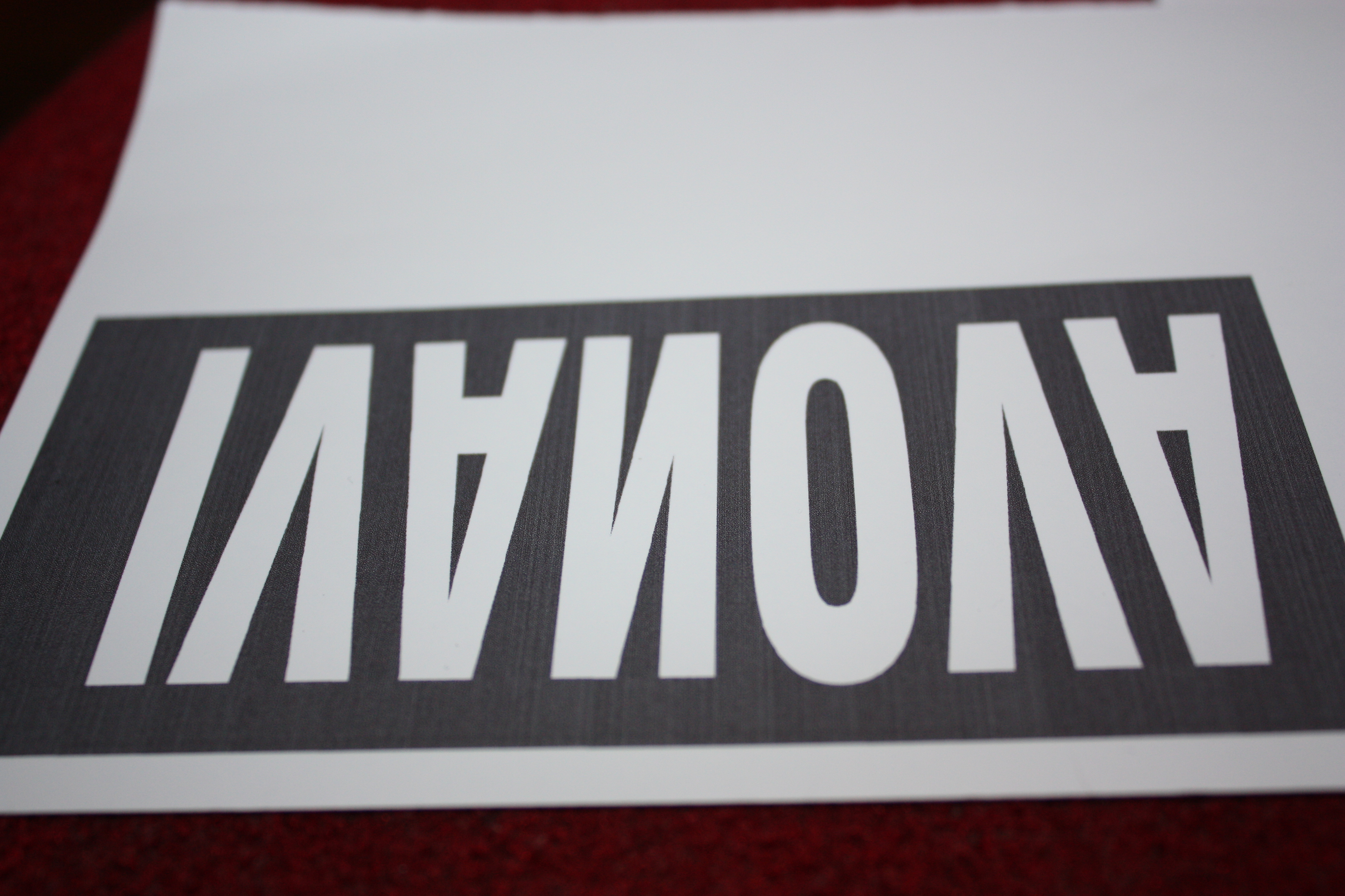

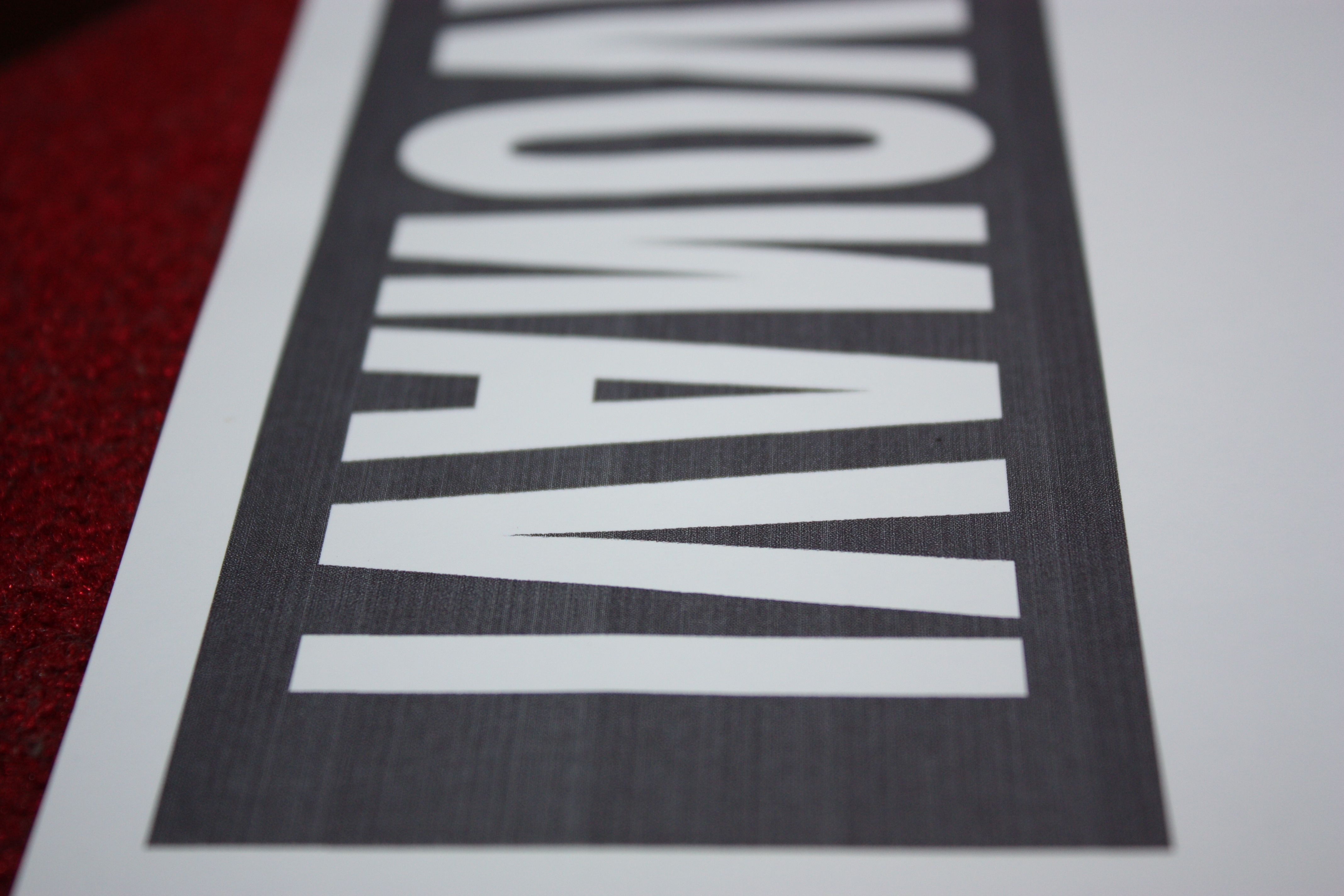

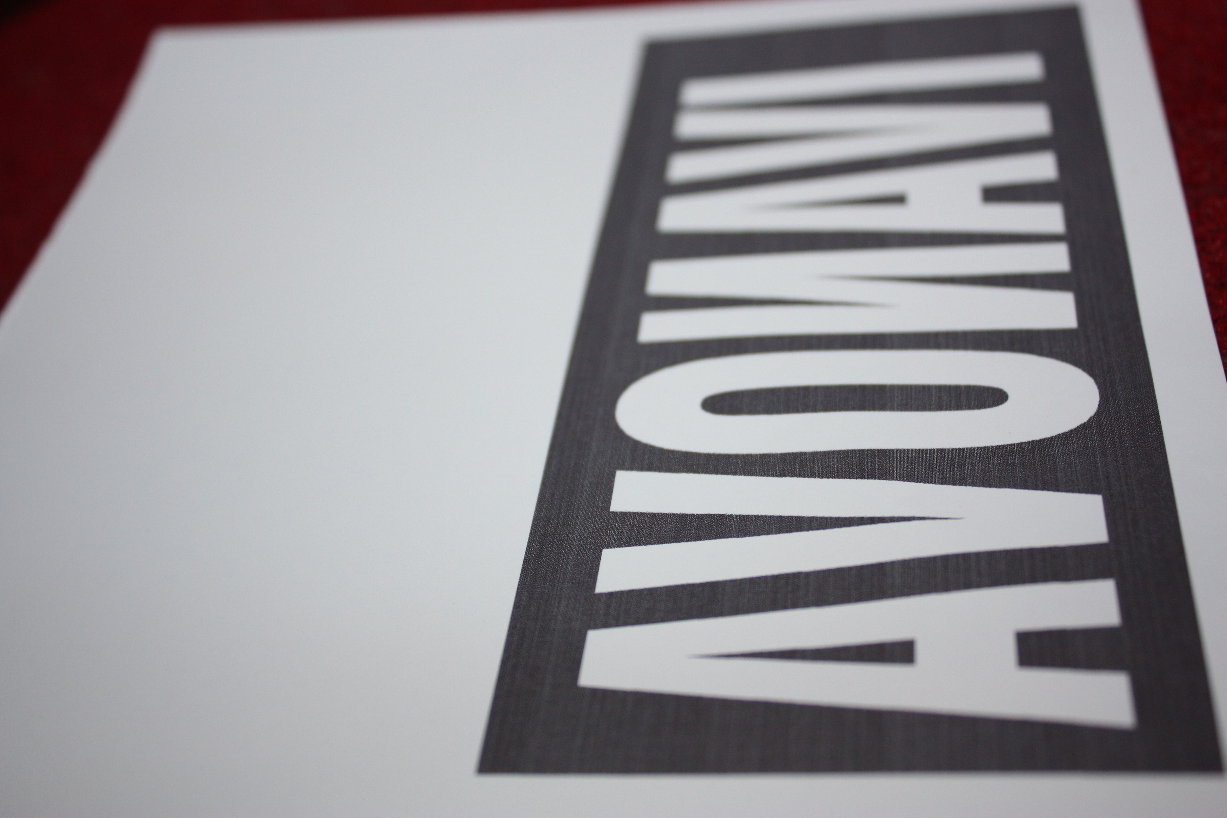

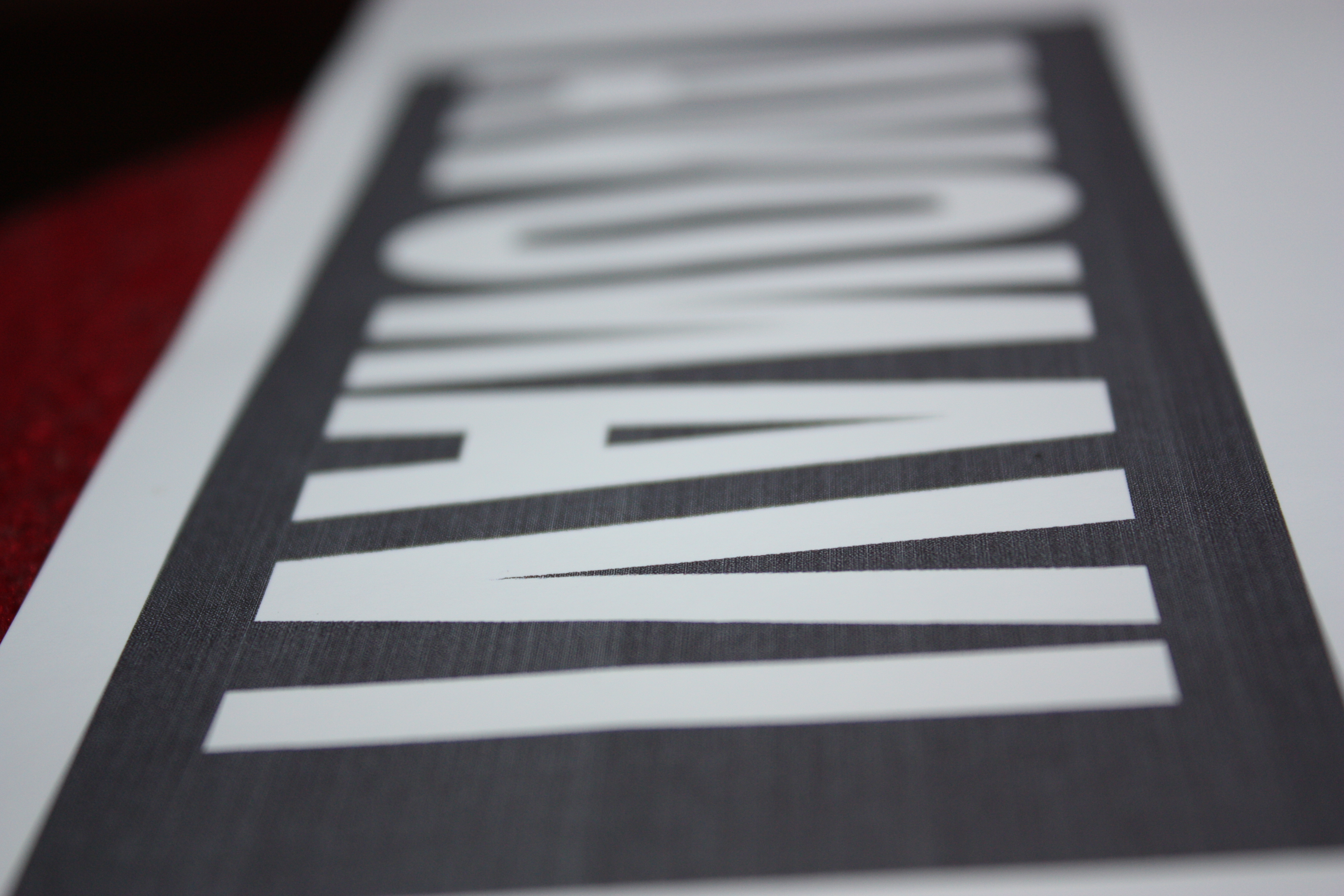

Здравствуйте. Появилась проблема. Вчера печатал такое же изображение было все хорошо, цвет насыщенный и без полос напечатало.
Сегодня печатаю, черный цвет тускловат, ближе к темно-серому, линии появились на изображении. Тест ДЮЗ в норме, сделал автоматическую прочистку печатающей головки. В чем может быть проблема? Помогите.

|    Сообщение #2 Отправлено 27 мая 2016 - 15:12   pepsiman
Просмотр сообщения061011anton сказал:
Погадаю на кофейной гуще
Потому как нет ни теста дюз, ни теста режимов печати, мало инфы
Хрустальный шар говорит -
1. Чернильное голодание
2. Чернила х/з какие
3. Завоздушивание демпфера
4. Забитые фильтра в демпферах
5. Забитые фильтра в ПГ
6. Принтер - какашка, на нем только текст печатать на снегурочке 80гр
