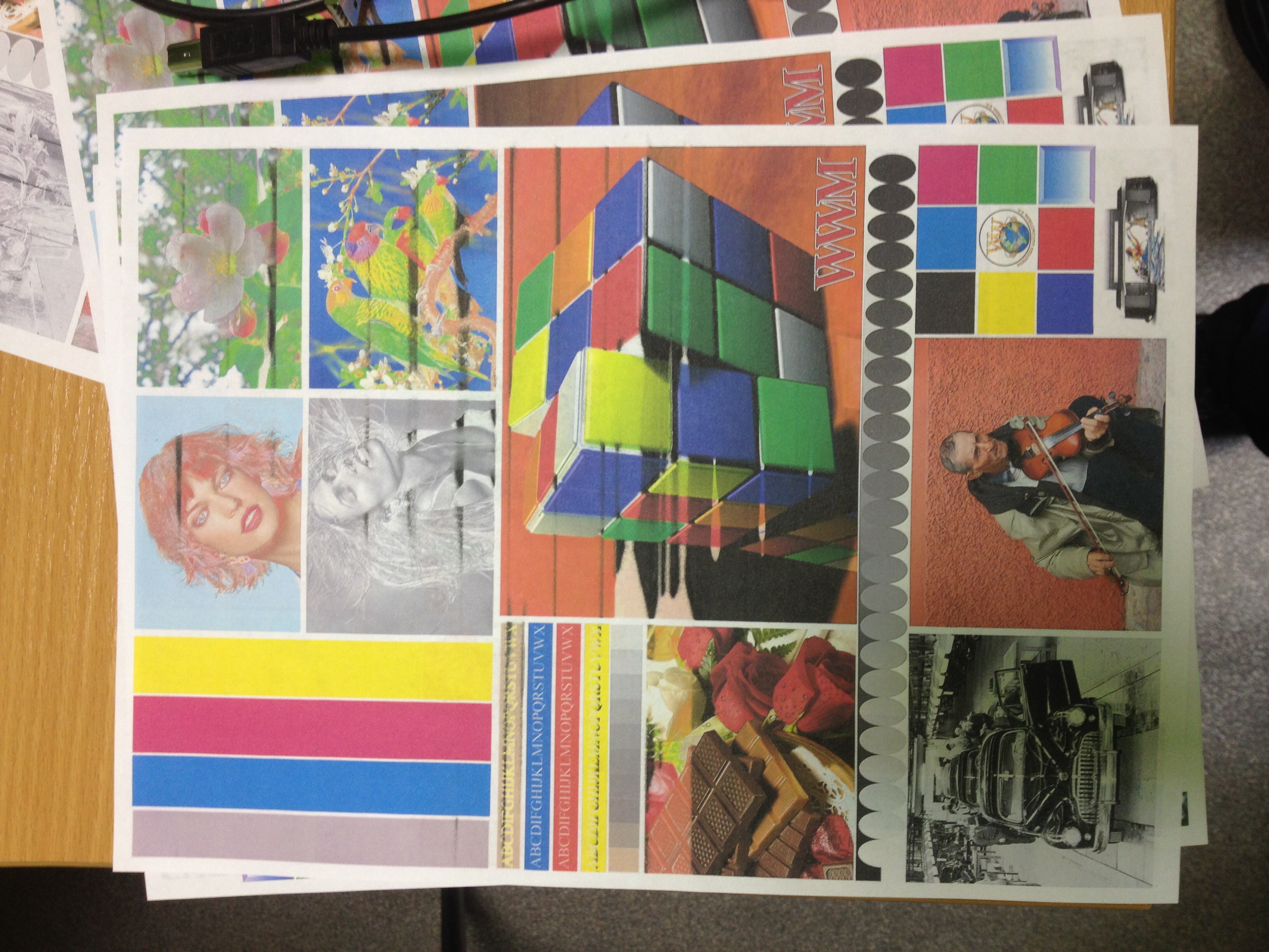

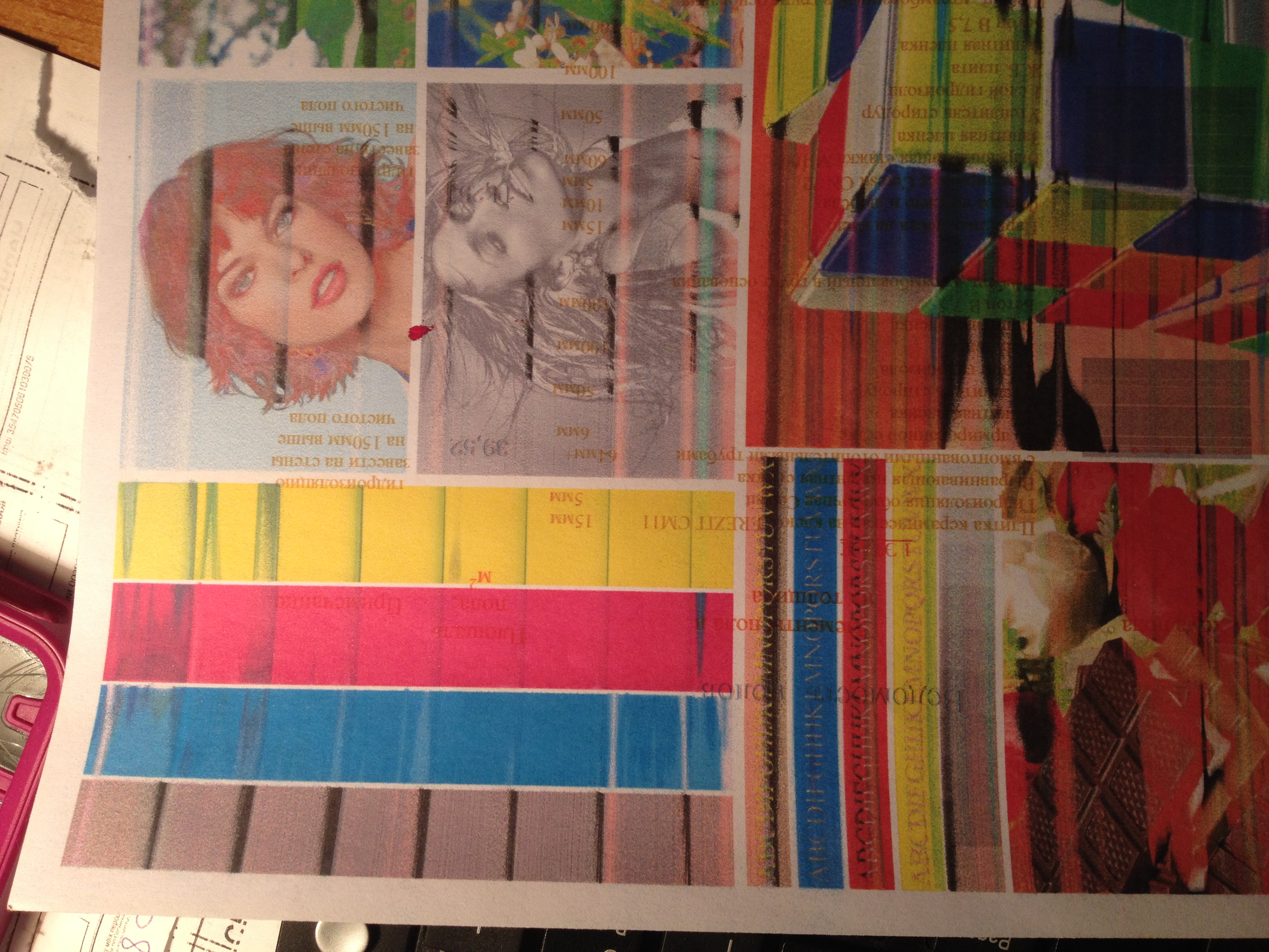

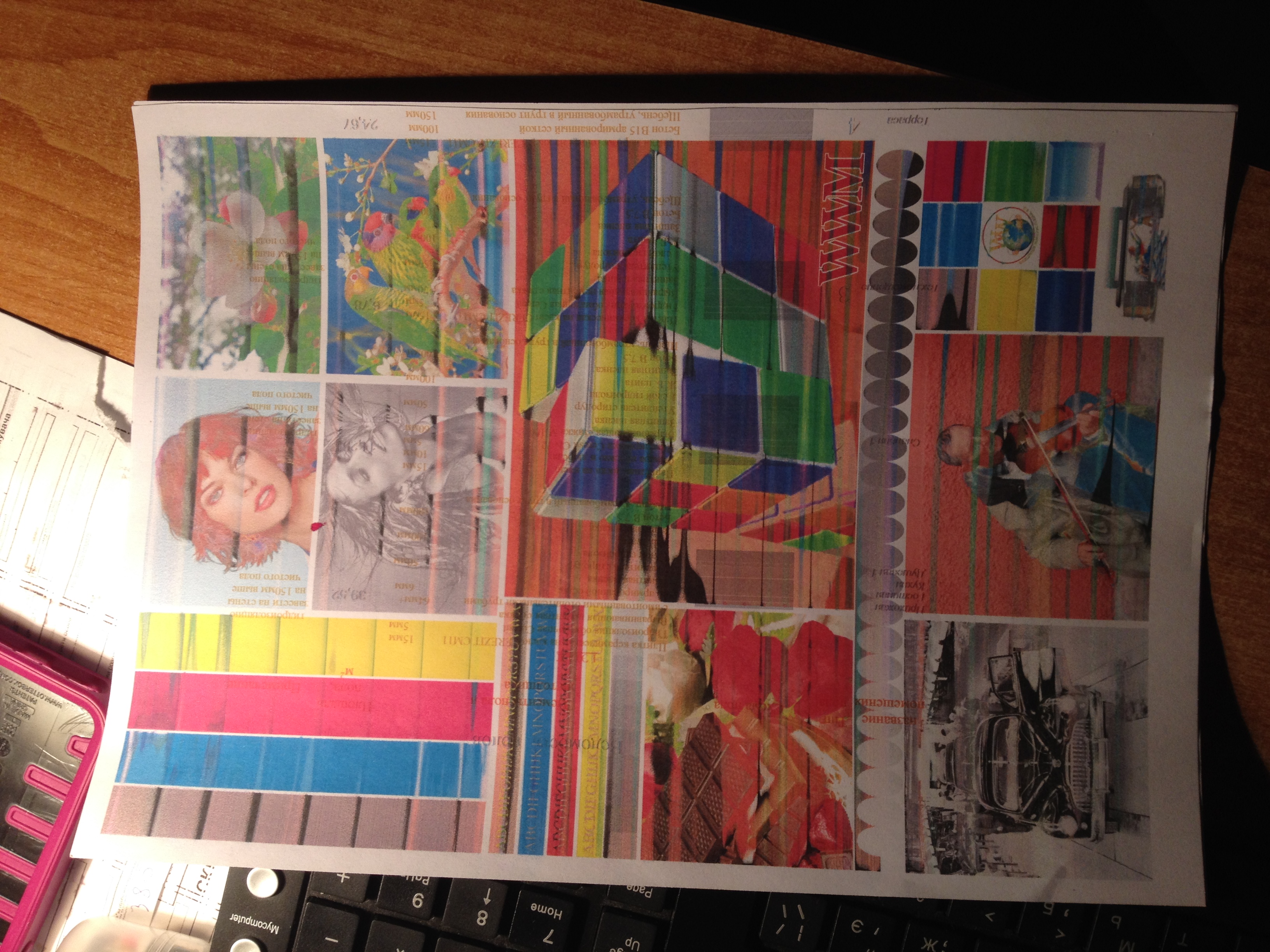

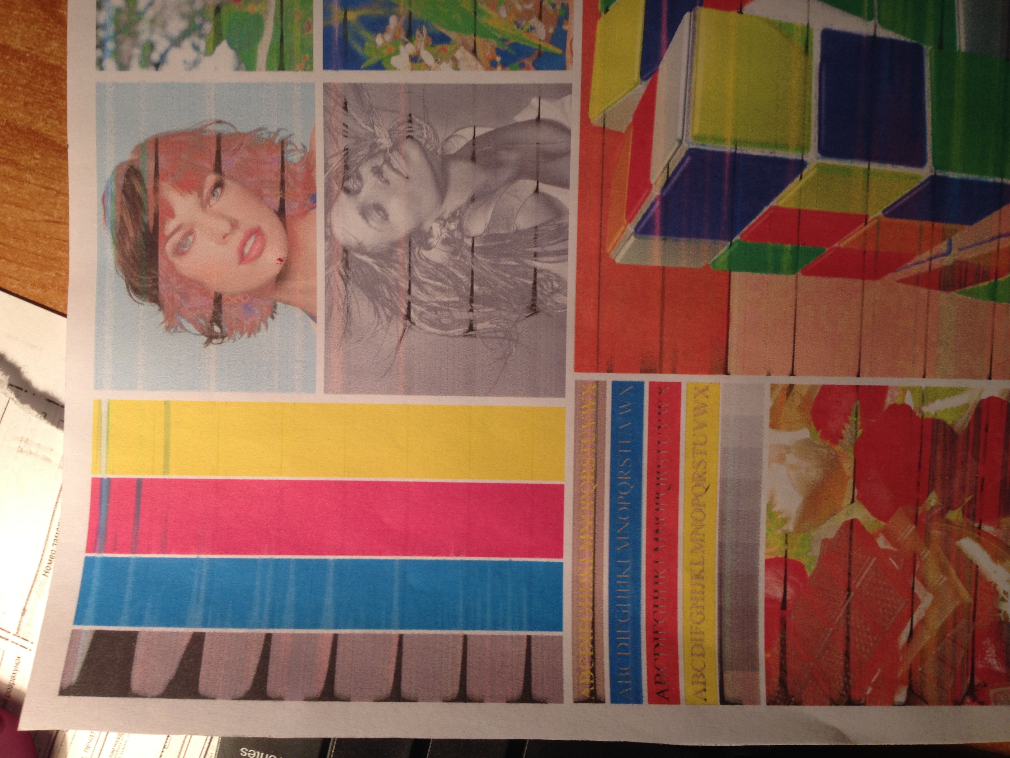

Всем привет. Прошу помощи с принтером HP Officejet 7110, как сказала заказчица печатал нормально потом на средине печати проэкта стал пропускать черный, она принтер дозаправила (ПЗК), но ситуация не изменилась,

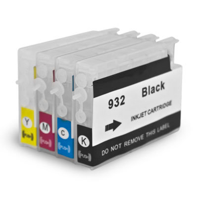

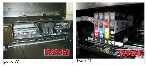

черный или плевками появляется или вообще уходит. Думал что дело в ПЗК, а именно в черном картридже, ибо цветные пропечатывал нормально. Поставил новые ПЗК как на последнем фото и стало все вот так:
Прикрепленное изображение: IMG_01831.JPG
Прикрепленное изображение: IMG_01842.JPG
Прикрепленное изображение: IMG_01852.JPG
Прикрепленное изображение: 4227.970.jpg
Такое чувство что чернила нормально не доходят до ПГ. Куда рыть в такой ситуации?

Похоже, что дело не только в черном. Какие чернила? Может, они наоборот - заливают, а не не доходят до цели как надо?
Тест дюз есть?
Ну и на ПЗК должны быть вентиляционные отверстия открыты.

motuz203, что за чернила ?
И он у вас по виду ... Эм ... Голодает .

Чернилки от кенона юзаютя уже более года. Новые пзк от ресетерсов, а предыдущие хз от кого.
Сейчас обнаружил такую штуку, если Во на пзк закрыть, то пол листа черного нет, а на второй есть, второй лист уже полностью с черным толь немного моросит в середине, как простаивается минуту и опять половины листа нет.
