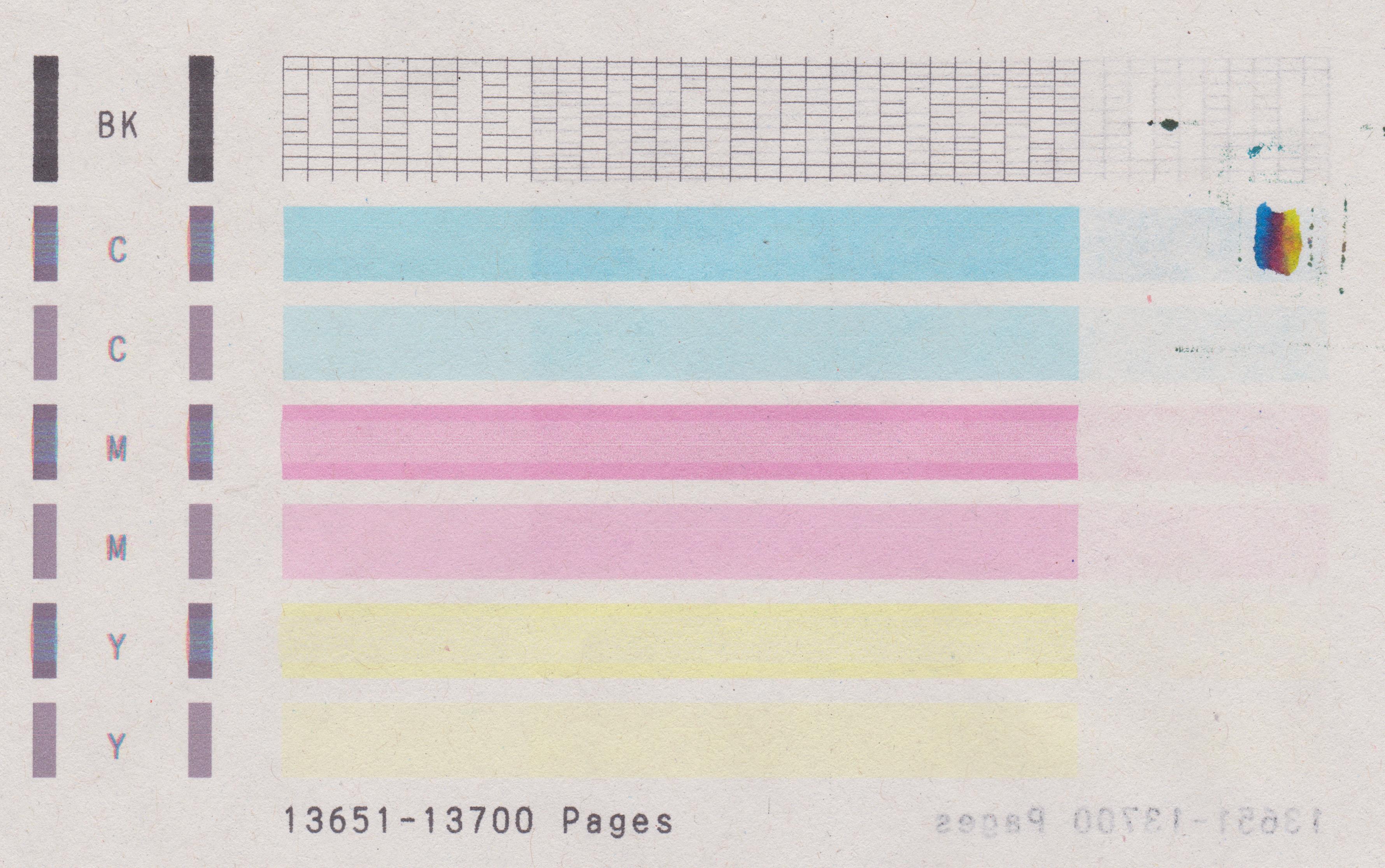

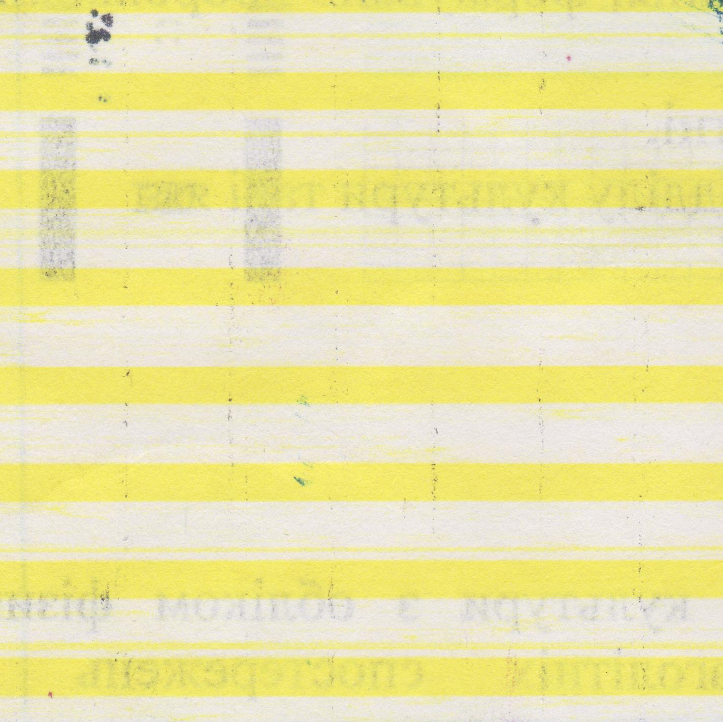

Здравствуйте!
На Canon MP230 стоит СНПЧ WWM и такие же водорастворимые чернила. Недавно желтый пошел полосами. Полазив по форумам, обнаружил, что это может произойти из-за окончившегося срока годности чернил, и чаще всего первыми начинаются проблемы с желтым. Т. к. емкости сохранились, глянул на срок годности и все верно - срок как раз истек у двух цветов - один из них желтый (т.е. он как раз отработал до конца срока годности). Как я понял, из-за того, что чернила испортились, в картридже появляется пена и не дает нормально проходить чернилам. Установив картридж в специальный зажим, который был в комплекте с СНПЧ, шприцом попытался вытянуть пену со стороны дюз. Вытягивал до тех пор, пока шла пена. Потом заправил свежими чернилами той же марки. Но проблема осталась. Отпечаток дюз на бумаге вроде бы нормальный, тест не совсем, а вот с желтым все плохо. Хочу спросить совета, что делать? Понятно, что покупка нового картриджа решит все проблемы, но может нужно промыть этот, предварительно разобрав его, и потом заправить? Но читал на форуме, что после разборки картриджи долго не живут. Или это уже сгорела часть дюз из-за того, что не было нормального притока чернил?
Заранее спасибо за конструктивные советы!
Поиском пользовался, но все, что узнал из поиска и что мог без опасения применить, уже выполнил. Перед дальнейшими действиями хочу узнать мнение более опытных людей...
  • Прикрепленное изображение: 001.jpg
  • Прикрепленное изображение: 002.jpg

|    Сообщение #10 Отправлено 26 мая 2016 - 20:49   WWM
выкинуть этот принтер
Зачем? Нормальный принтер. Просто картриджи пора сменить на новые. Просроченность чернил здесь ни при чем. И проблемы не только с желтым у Вас.
Как долго пользуетесь этими картриджами уже? А черные чернила водянка?
Вы где вообще живете?
Напишите в личку.

|    Сообщение #14 Отправлено 27 мая 2016 - 07:51   WWM
как их вскрывать,
Если Вы не заметили до сих пор, то еще раз повторяем - мы не практикуем и никому не советуем вскрывать и промывать. Это люит делать кто-то другой (не будем называть имена).
над кипящим чайником держать.
Это Вы тоже нас с кем-то путаете. Чайники мы используем строго по назначению - для чая и кофе. :biggrin:
Просмотр сообщенияPhiZIK сказал:
когда закончился срок годности чернил.
Это случайно совпало во времени, поверьте. Водорастворимые чернила можно использовать и 5, и 10, и более лет, если при этом хранить их, конечно, правильно - в плотно закрытой таре, в темном прохладном месте.
Поэтому я и сделал вывод, что виной всему "прокисшие" чернила, а не картридж.
Чтобы Вы окончательно поверили, давайте сюда Ваши "прокисшие" чернила"! Проверим, сравним с исходными параметрами. Вам взамен бесплатно бутылочку свежих дадим. Зальете в тот же картридж и удостоверитесь, что чернила ни при чем.
Да, и цветные, и черные чернила водорастворимые.
CARMEN?
Можем попытаться промыть Ваши картриджи на спец. оборудовании, но шансов на полное восстановление мало, только потратим Ваше и наше время. Поэтому предлагаем выход: Вы покупаете новые картриджи, а мы Вам (бесплатно) комплект чернил, наиболее подходящих для них, а именно - С10/ВР (пигментные) и С11С/M/Y (так сказать, на тестирование).
Вы в каком городе находитесь?

|    Сообщение #16 Отправлено 27 мая 2016 - 11:25   WWM
Кстати, а что в эти картриджи можно и пигментные заправить?
т.е. используемые Вами чернила еще и не совсем то, что должно работать без проблем.
Нужные Вам чернила всегда подбирайте, пользуясь таблицами совместимости http://wwm.ua/suppor...rujnaya-pechat/ и читайте этикетку. Использование неподходящих чернил только ускоряет смерть картриджа.
У Вас изначально в новых картриджах черный пигмент был, в цветном - водянка. Альтернатива наша: С10/ВР - пигмент, С11/С, C11/M, C11/Y - водянка. В цветные пигмент заправлять не надо никакой! А если хотите черный заправлять водянкой, а не пигментом, то подойдут черные CARMEN/B.
Если у Вас не продаются подходящие чернила, то легко можно заказать в интернет-магазинах (здесь или здесь, например) с доставкой на почту или Новую почту.
