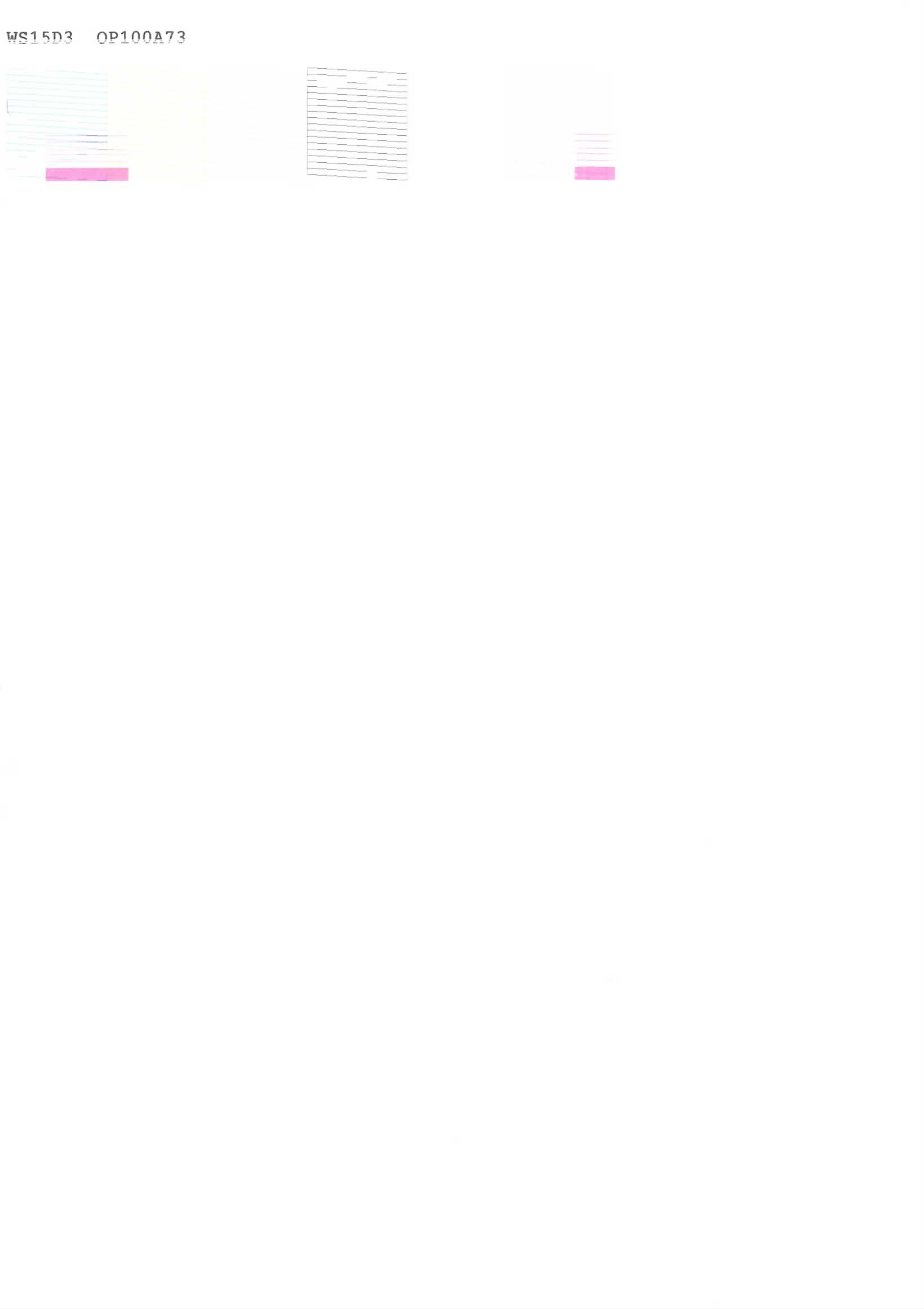

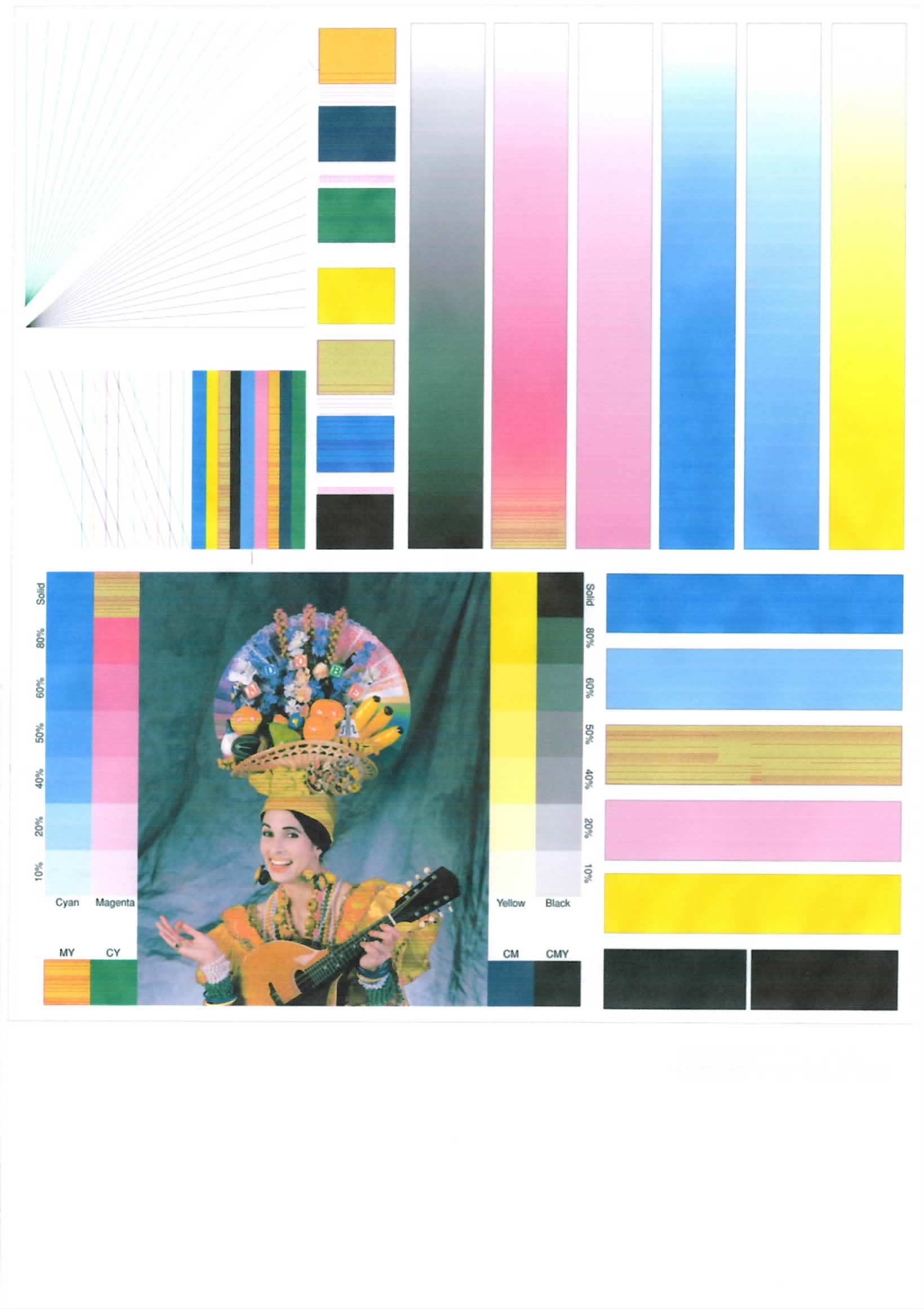

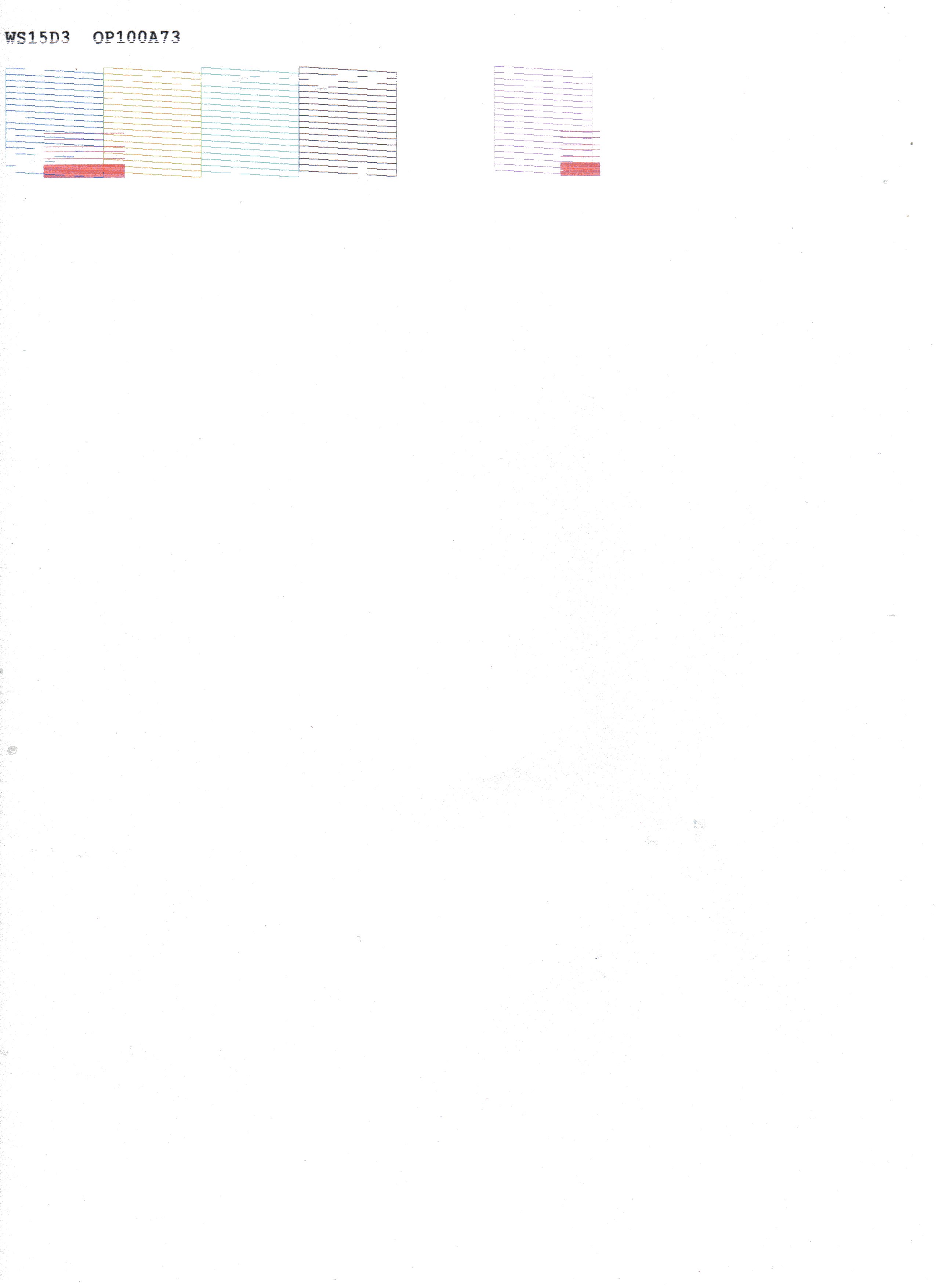

ТЕПЕРЬ ПРОБЛЕМА:
Утром все цвета встали на место, дюзы все, кроме мадженты.
При печати теста дюз маджента печатается не на своем месте, более того с разрывом и не по диагонали, а в линию.
Снимал голову, замачивал два часа, результат лишь ухудшился - дюзы начали пропадать там, где были.

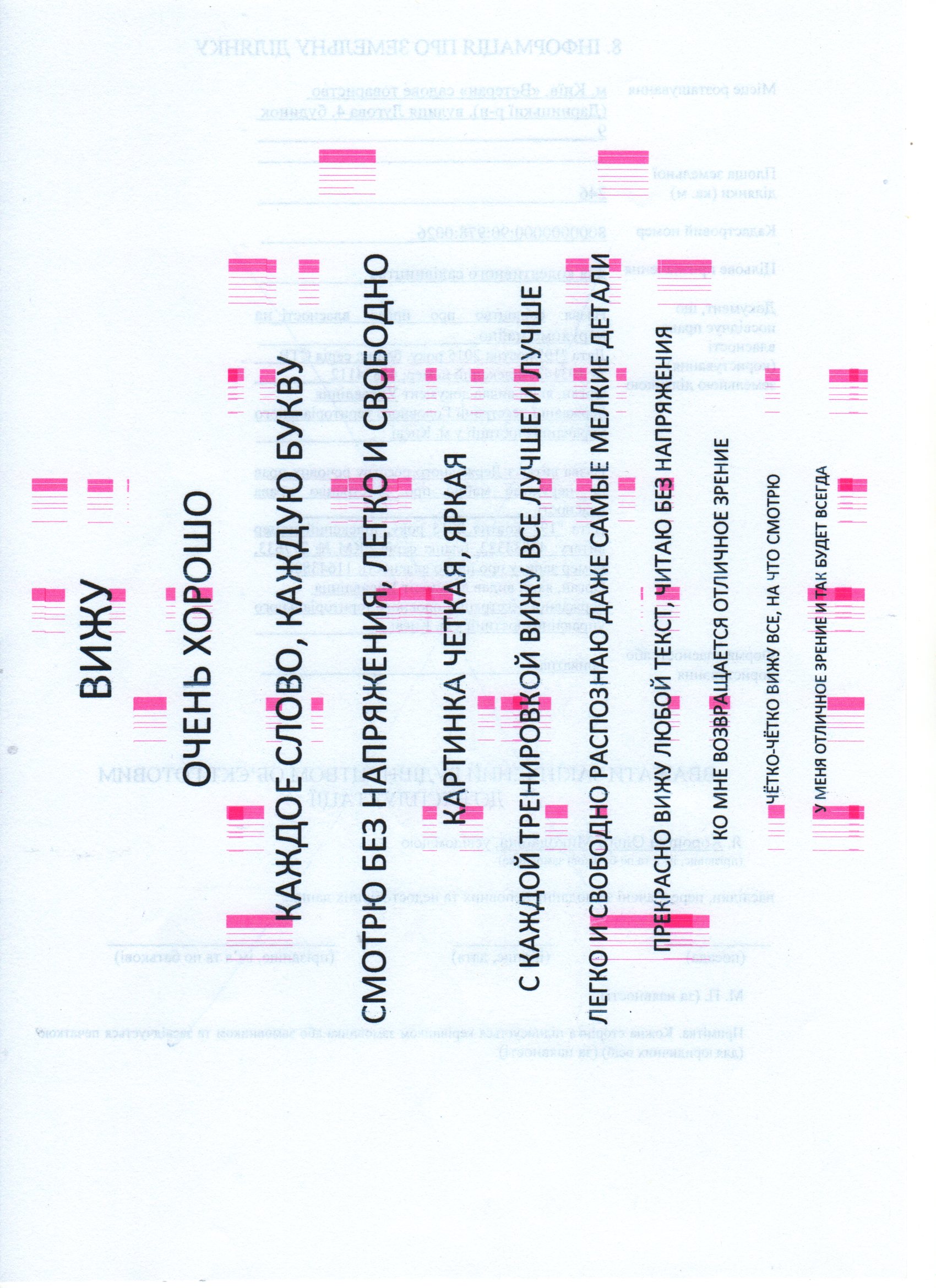

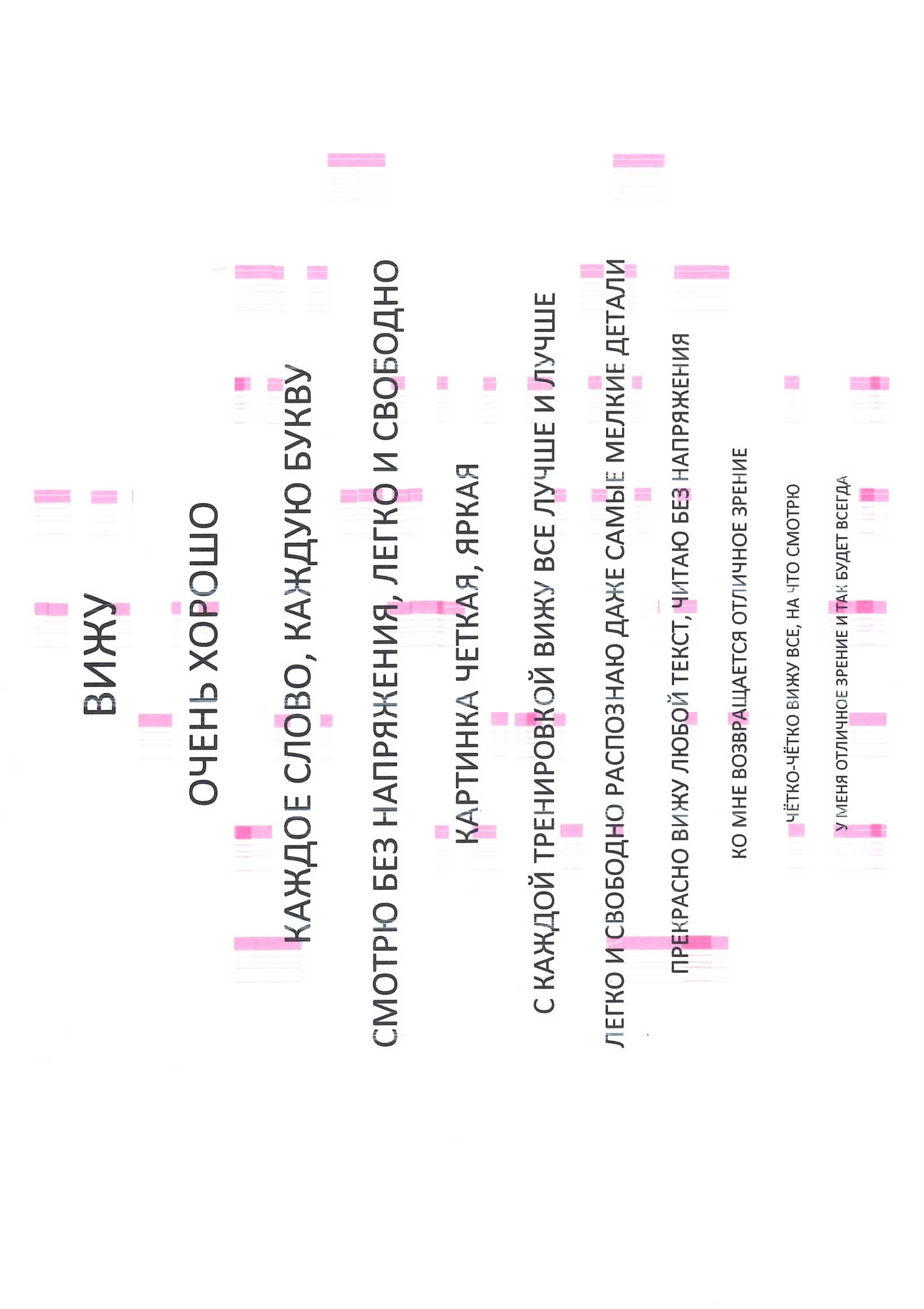

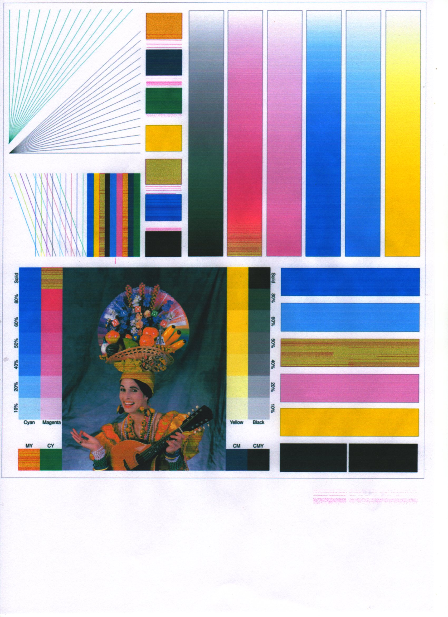

ОСОБЕННОСТИ:
При печати текста из ворд/пдф получаем розовый узор.
При печати картинки розовых линий нет.
Даю изображения в высоком разрешении

|    Сообщение #2 Отправлено 23 мая 2016 - 20:42   Nikolai67
Шлеф повреждён, коротит где-то...
|    Сообщение #3 Отправлено 24 мая 2016 - 11:23   Pavel Sapa
Да скорее всего пережали при сборке шлейф, отсюда косяки такие. Еще раз проверьте все.

|    Сообщение #5 Отправлено 24 мая 2016 - 18:05   Koshey
Nikolai67, Pavel Sapa, вопрос как проверить шлейф.
Мультиметром прозвонить? Повторно соединить, предварительно обезжирив спиртом?
combain, насчет убил ХЗ, Вы обратили внимание, что хаотические полосы лишь из ворда, а графику печатает полос?
|    Сообщение #6 Отправлено 24 мая 2016 - 18:19   DC-AC
Koshey, только замена ПГ.
IMHO.
Делаем ставки, господа...

|    Сообщение #8 Отправлено 24 мая 2016 - 20:21   Nikolai67
Может от того нет полос на картинках, что разным размером капли печатает картинку в отличии от текста.
Электрический импульс разный по времени и напряжению.
