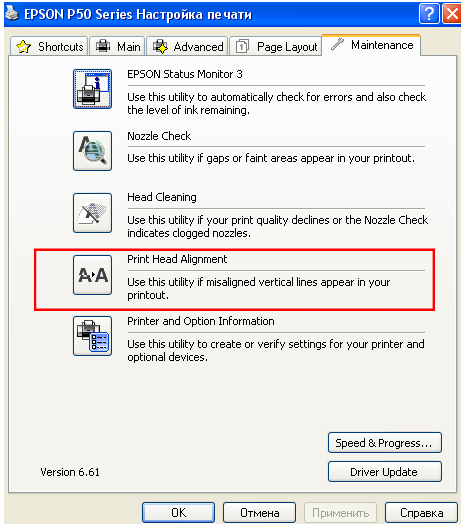

|    Сообщение #4 Отправлено 23 мая 2016 - 15:06   WWM
Просмотр сообщения-Илья- сказал:
калибровка из винды
как это?
Имелось в виду выравнивание с помощью драйвера.
