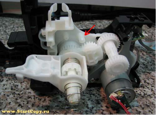

Всем добрый день! Принтер ip 4940 при попытке печати стал выдавать ошибку С000. Разобрал. При визуальном осмотре обнаружил в узле механизма переключения, что коромысло с шестерней не оделось на ось (на фото) в результате чего принтер скорее всего и выдает ошибку. Подвигав за коромысло вверх вниз обнаружился небольшой люфт (на имеющемся разобранном принтере такой же модели люфта нет), предположил, что это из-за выработки. Разобрал узел прочистки. Также разобрал узел с коромыслом переключения механизма. Там есть две пружины. Решил их немного растянуть, т.к. подумал, что они утратили жесткость в результате чего данный узел плохо прижимается и из-за этого создается люфт. Собрал. Принтер распечатал несколько страниц и снова выдал ошибку С000 (та же проблема шестерня не оделась на ось). Что еще может влиять на работу узла переключения механизма. Все шестерни вроде нормальные. И имеет ли смысл переставить данный узел с донора.

Переставил механизм переключения с донора. Принтер перестал выдавать ошибку и стал нормально печатать. Скорее всего все же есть небольшая выработка на самом механизме. Тема закрыта.
