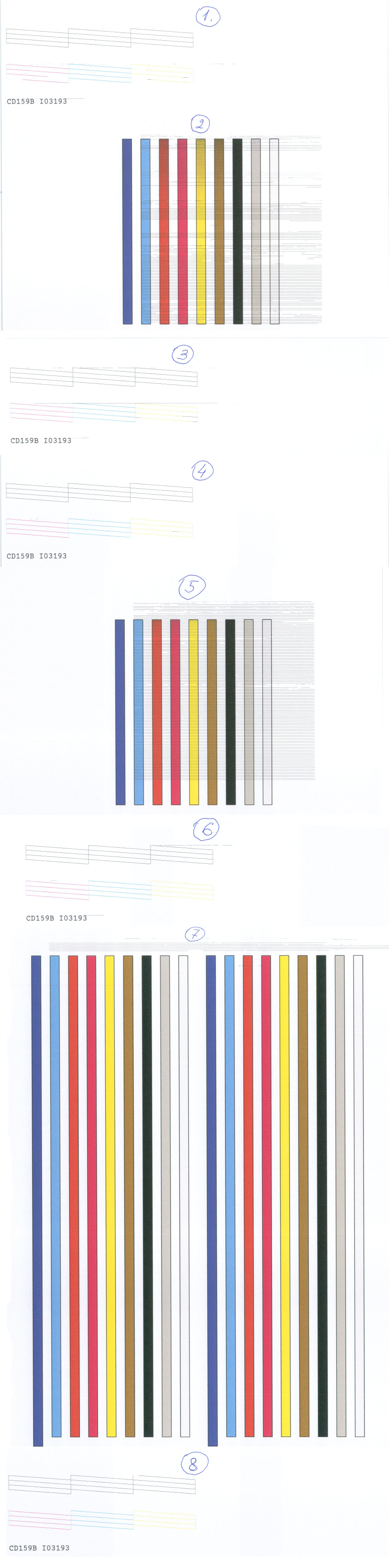

Отдали в мои руки Epson STYLUS COLOR 1160, принтер стоял без дела года 4, но путем промывок вроде-бы откачал, но наверное не полностью.
Сам принтер у предыдущих хозяев печатал мало, механика работает отлично.
Сделал цветопрофилирование, картриджы заправляю сам (СНПЧ негде ставить да и обьемы не те).
Бывает что для проектов нужны цветные чертежи А3, а чернила для него из расчета 1 мл. стоят в 30-ть раз дешевле чем комплект оригинальных картриджей для HP Designjet T120. Поэтому играюсь.
Хотя-бы один раз в неделю печатаю, что-бы не засохли дюзы головки.
Со временем, где-то через полгода работы на нем появилась такая фишка: принтер начал полосить черным цветом.
Прикладываю сканы проблемы сведенные на одном листе. Между 3-м и 4-м шагом делал чистку головки, принтер не печатал 4 дня.
Может попробовать заменить черный картридж?
Шаг 8, одна черная дюза пропала, но это такое, наверное не полностью прочищены дюзы и не дошли чернила, я думаю, что через полчаса, час она появиться...
Заранее, спасибо.
Прикрепленное изображение: Эпсон 1160.jpg

Почему так думаю, цветной картридж заправляю 10-и кубовыми шприцами, а черный картридж 20-и кубовым. У 20-и кубового игла толще, соответственно отверстие для заправки в диаметре больше и наверное больше второе отверстие для отвода избыточного давления при заправке. После заправки эти отверстия заклеиваю скотчем. Я думаю что черные чернила самотеком немного уходят. Поэтому на половине седьмого шага полос уже нет.

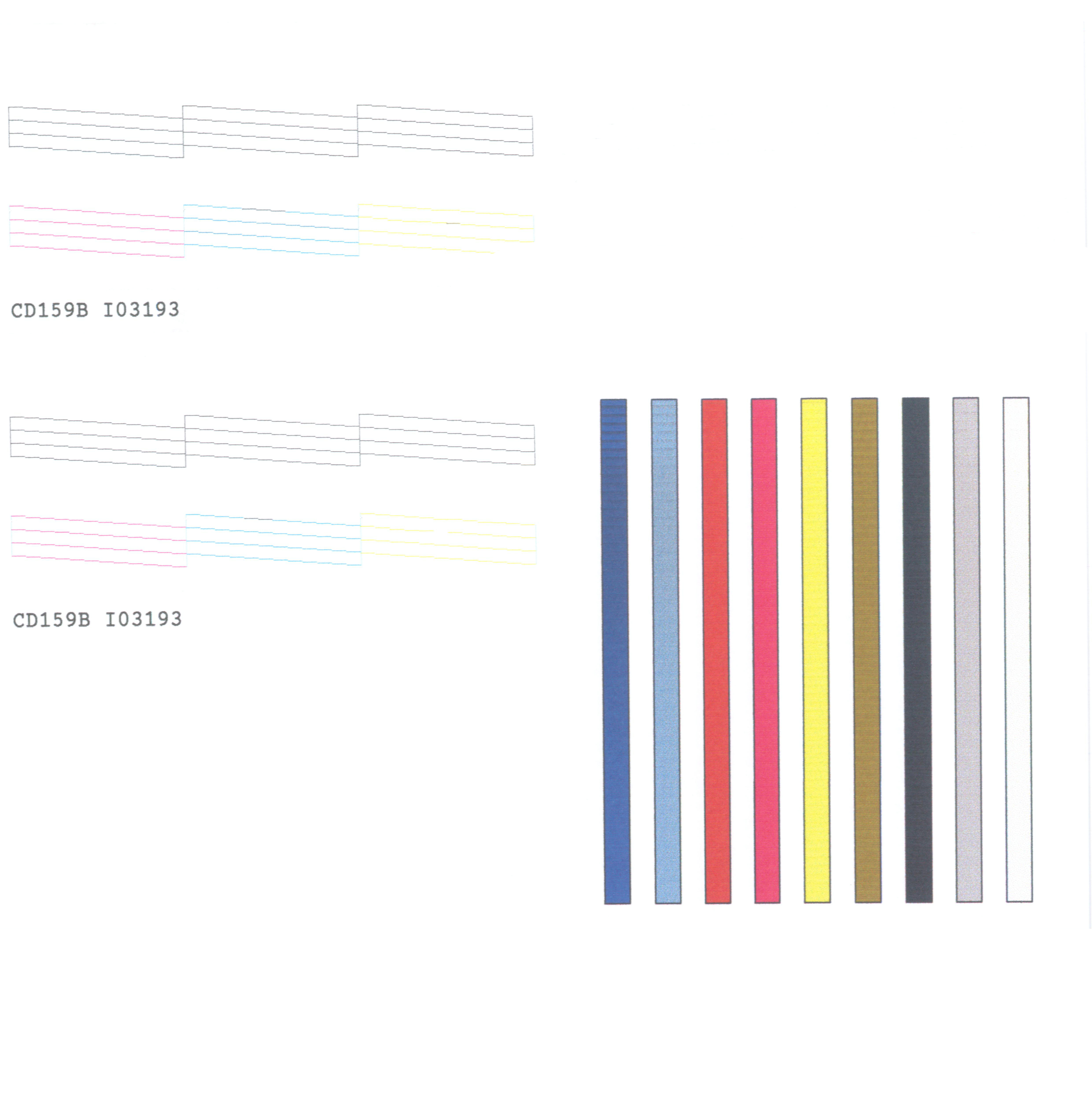

В продолжение темы, полосы вообще пропали, а при печати проверки дюз черные чернила начали печататься там где желтые, а потом где синие дюзы. Прикладываю скан.
Подумал, что чернила выходят там где меньше сопротивление ( черный пигмент, остальные цвета водорастворимые) и головку принтера надо промыть.
Пошел в специализированную точку Epson за промывкой и там мне сказали, что головке принтера ничего уже не поможет, происходит смешивание цветов еще до дюз головки. Так как каналы по которым проходят чернила чуть ли не из воска, а не оригинальные чернила агрессивная среда для головы Epson и они разьедают каналы.
Понятно, что надо знать внутреннее устройство головки, но в то-же время черный цвет только на отдельных дюзах, а не полностю в желтом и синем.
Кто-то может сталкивался с таким или что-то сказать вразумительное?

Первопечатник 1, Была у меня похожая проблема , когда при заправке ПЗК забыл поставить пробку на заправочное отверстие картриджа ! Попробуйте подобрать пробку для чёрного картриджа , чтобы закрывала заправочное отверстие туго . Если не поможет , тогда поменять чёрный картридж . Если и это не поможет - тогда кирдык ПГ (или искать новую или б/у рабочую , либо принтер в утиль ).

Если есть возможность , то купите оригинальный картридж для проверки . Все эти совместимые всё равно "не то пальто".
