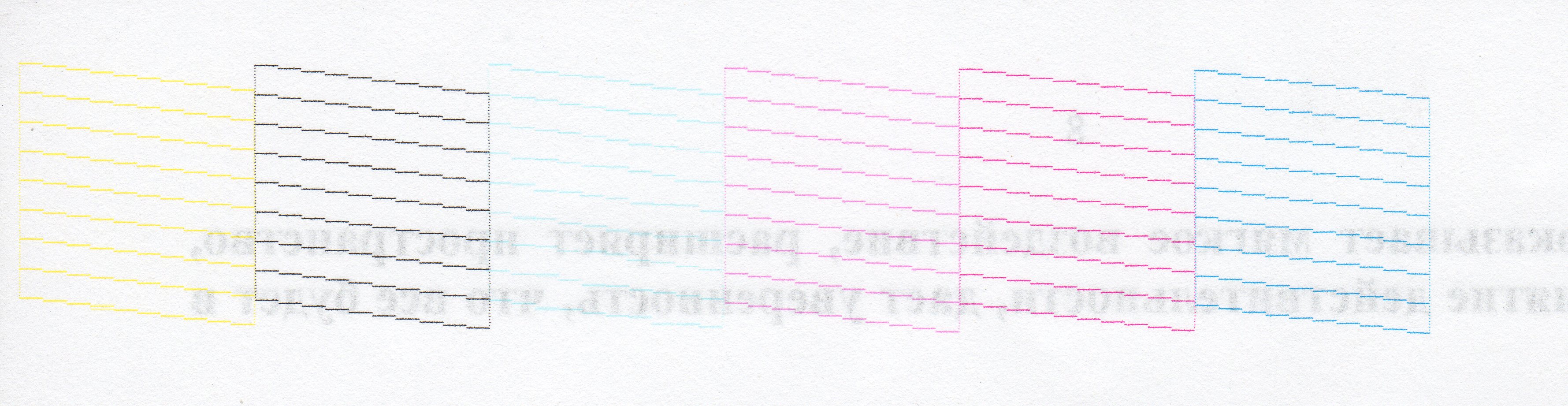

Epson PX660 стал очень бледным LCyan
| Сообщение #2 Отправлено 18 мая 2016 - 14:58

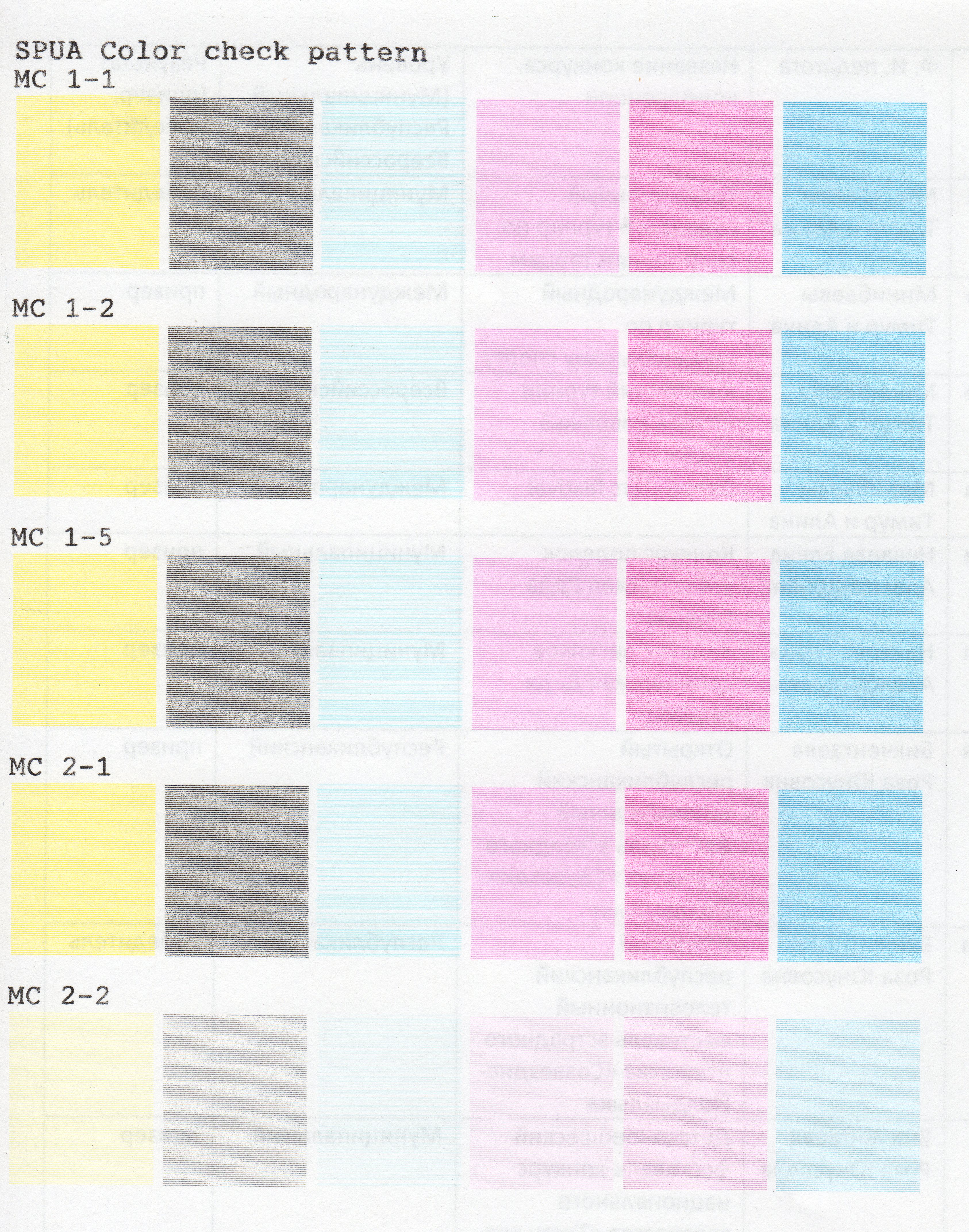

tahrirrr, У Вас жесточайший косоструй на Lc !
Лекарства следующие : бутерброд ( и не один раз ) , парковка ПГ на капу с промывкой , замена чернил на оригиналы от L800 ( а лучше израсходовать пару комплектов оригинальных картриджей ) , и если у Вас СНПЧ , то печатать чаще и в больших количествах !
| Сообщение #3 Отправлено 19 мая 2016 - 18:18
IMHO, хватит и одного оригинала L800.
Дюзы все стреляют, так что мыть там особо не от чего...
| Сообщение #5 Отправлено 02 июня 2016 - 15:34
Залил оригинал стало получше
