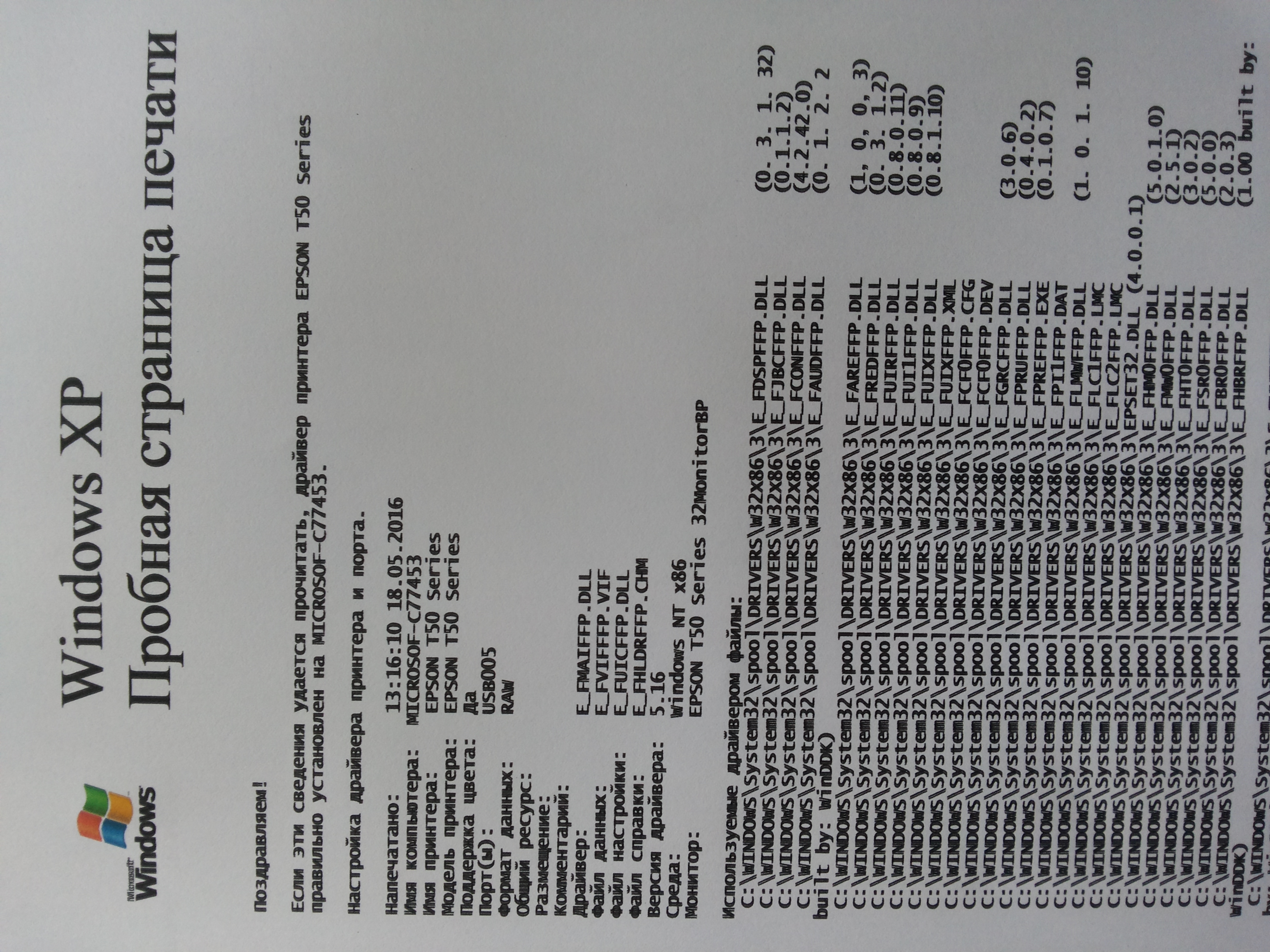

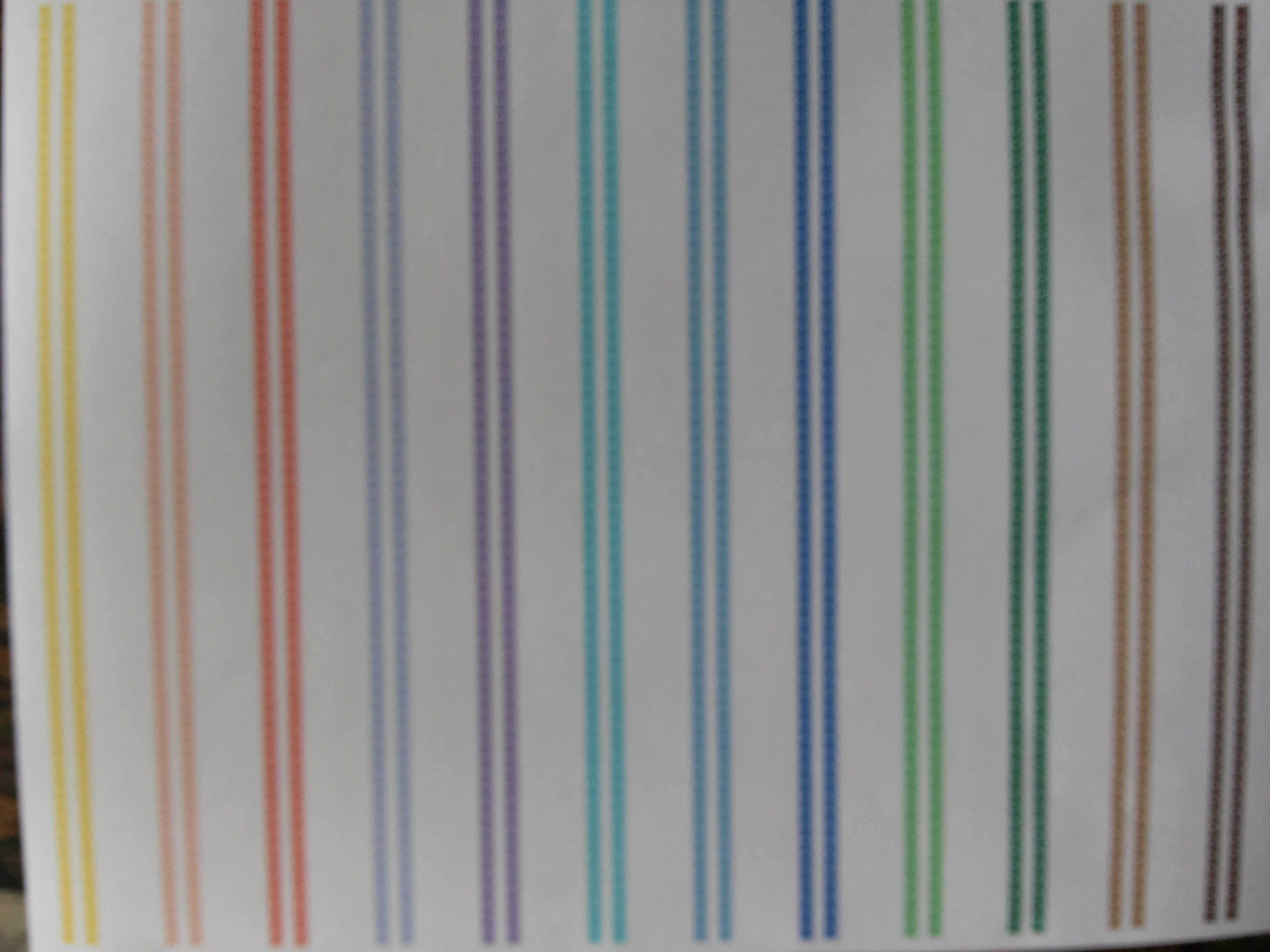

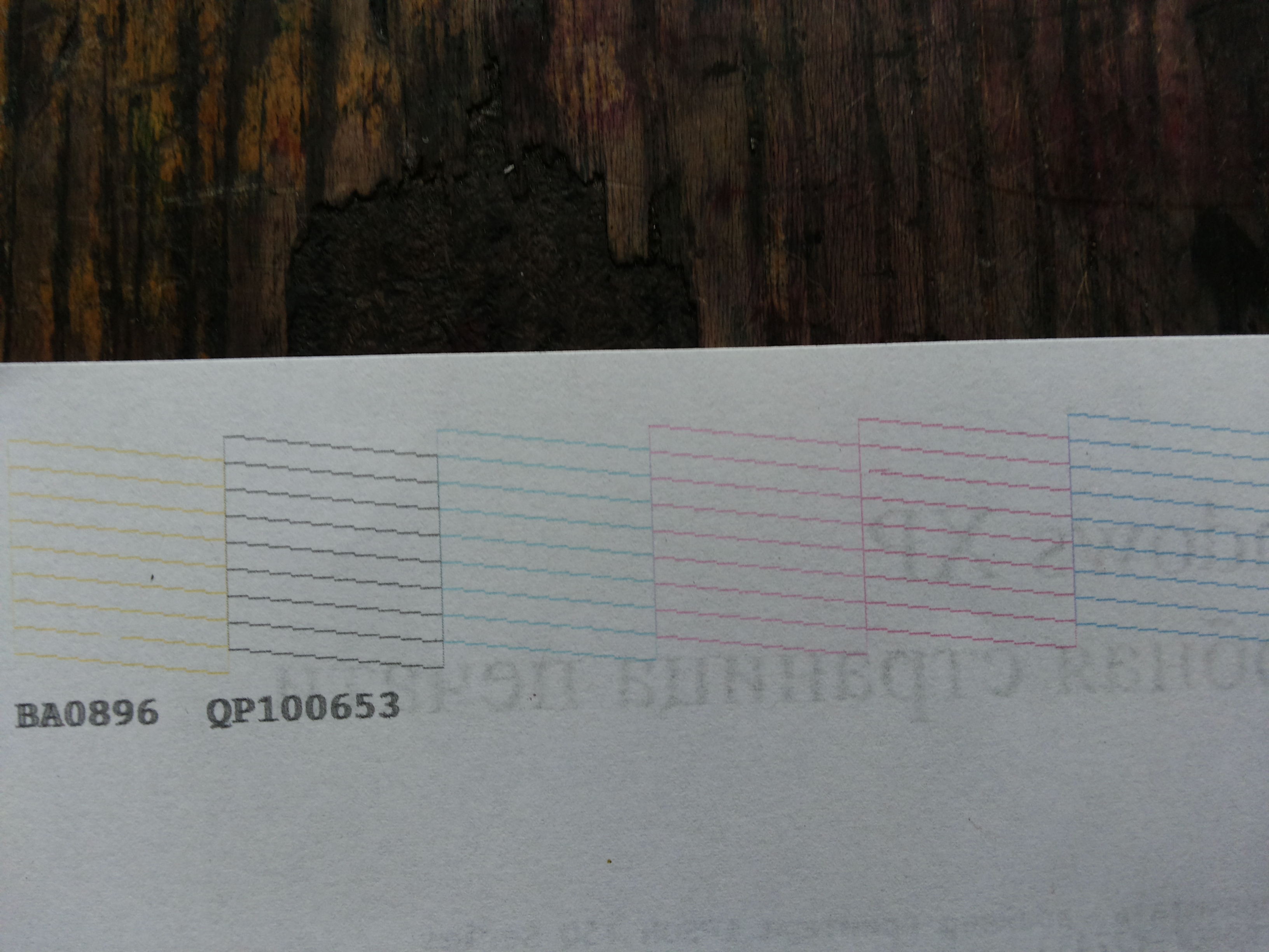

Epson T50 + снпч (двоение) Двоит при печати
|    Сообщение #1 Отправлено 18 мая 2016 - 12:31   Bashmachok
Есть принтер такой, снпч инк систем, новые картриджи снпч, головка идеальна внешне, энкодерную ленту и менял на другую и чистил, датчик на каретке чистили, что по энкодеру елозит, пока не могу догадаться что это

|    Сообщение #2 Отправлено 18 мая 2016 - 12:45   pepsiman
тест калибровки ПГ и тест режимов печати покажите

да я тут же на форуме нашел что это проблема с чернилами инк тек 10 серия, я правда не знаю какая у меня в принтере серия, чернила я не менял, но убрал в расширенных настройках галочку со скоростной печатью, стал медленно печатать но чисто и не двоит, так как принтер клиентский отдаю так, если его не устроит будем менять чернила

|    Сообщение #8 Отправлено 22 июня 2016 - 16:20   ka015
1.Тест дюз нормальный, значит чернила не причём.
У эпсонов бывает такая болячка.
Распечатайте вертикальные тонкие линии чёрным и цветными.
Посмотрите на двоение чёрного и цветов.
2.Если снять "галочку" то отключается двунаправленная печать.
B AdjPro настроить Bi-D ajustment и должно стать хорошо.
Может ещё Head angular ajustment.
|    Сообщение #9 Отправлено 26 июня 2016 - 11:38   valera4831
Чернила тут не причём. Нужна калибровка печатающей головки. Рекомендую сначала почистить энкодер перед калибровкой. Калибровка часто сбивается от грязного энкодера или от использования СНПЧ. При использовании СНПЧ шланги провисают и головка начинает их закусывать при печати, из-за это и сбивается калибровка. Если шланги закусывает то надо поправить их.
|    Сообщение #10 Отправлено 26 июня 2016 - 12:04   Nikolai67
Калибровка принтера не механическая, а программная и сбиться после закусывания капиляров она не может, так же как и при грязном энкодере. Как не пачкай энкодер, значения калибровки не изменитиь.
Сбить калибровку возможно только программно.
|    Сообщение #11 Отправлено 28 июня 2016 - 13:08   ka015
Bi-D ajustment это настройка двунаправленной печати когда головка печатает при проходе справа налево и слева направо при сбое вертикальные линии не совпадают получается двоение. При отключении быстрой печати , головка печатает только в одну сторону и двоение не заметно. Если двоит только чёрный - 100% Bi-D ajustment, если все цвета - смотри ленту или датчик или механическое сопротивление ходу каретки. Если двоит горизонтальные линии смотри энкодер- диск на валу подачи бумаги.
