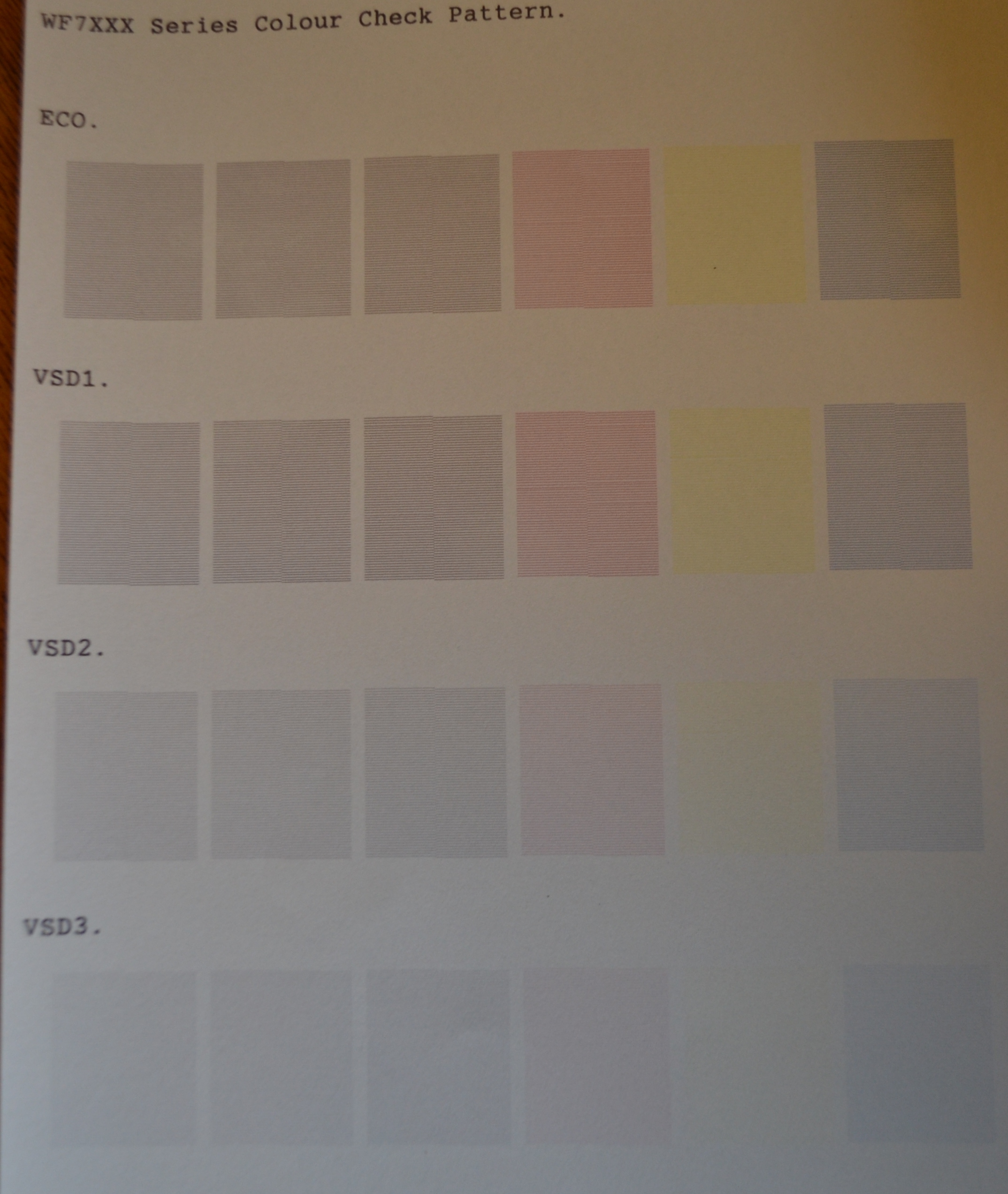

Здравствуйте. Печатал на epson 7015 долгое время. Чернила сублимационные Хамелеон, бумага revcol сублимационная А3. Вдруг линии стали не четкие, с двоением в некоторых местах, особенно это видно на тексте. На заливках стала щербатость. Делал бутерброды, чистки, заменил ленту энкодера, калибровка, смазал направляющие по которым головка ходит, долил чернила в доноры с новых бутыльков. Стало лучше но проблема не ушла до конца.

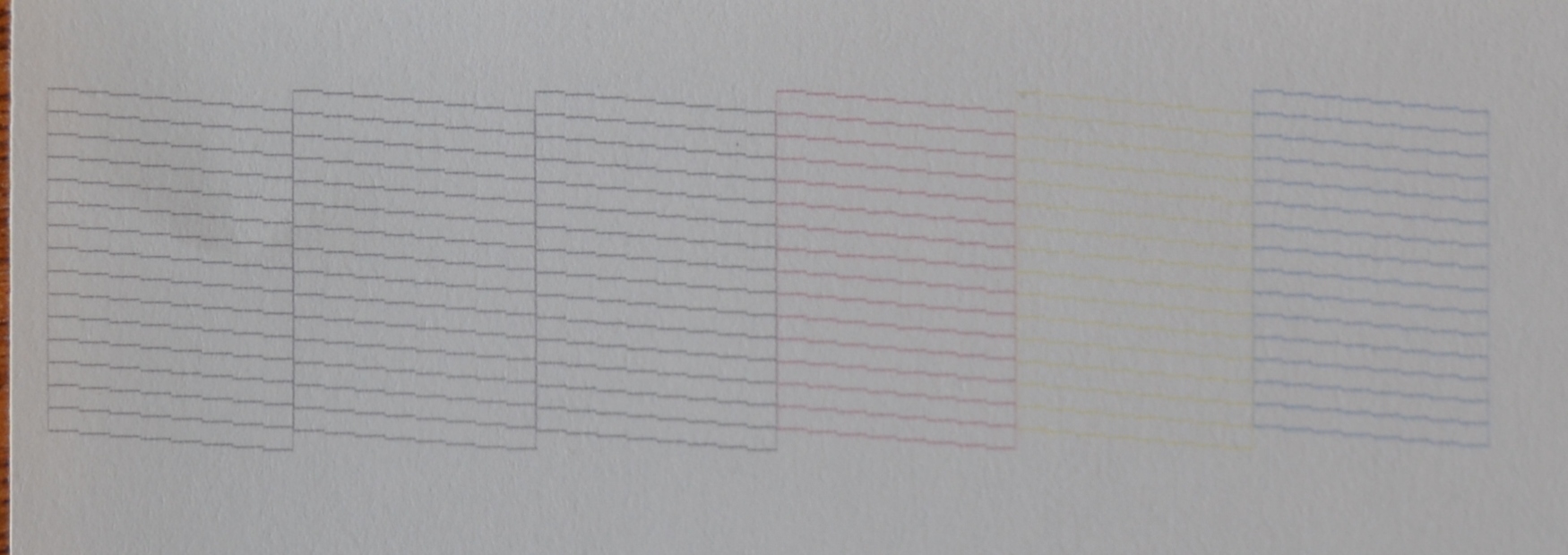

Тест дюз в норме.

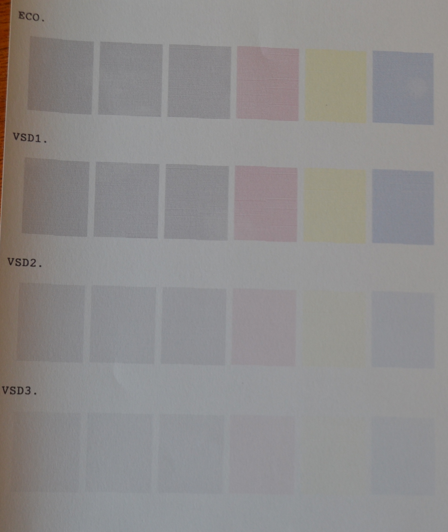

Режимы печати - не понятно по центру столбиков смещение это норма?

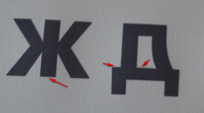

Текст с грязью
