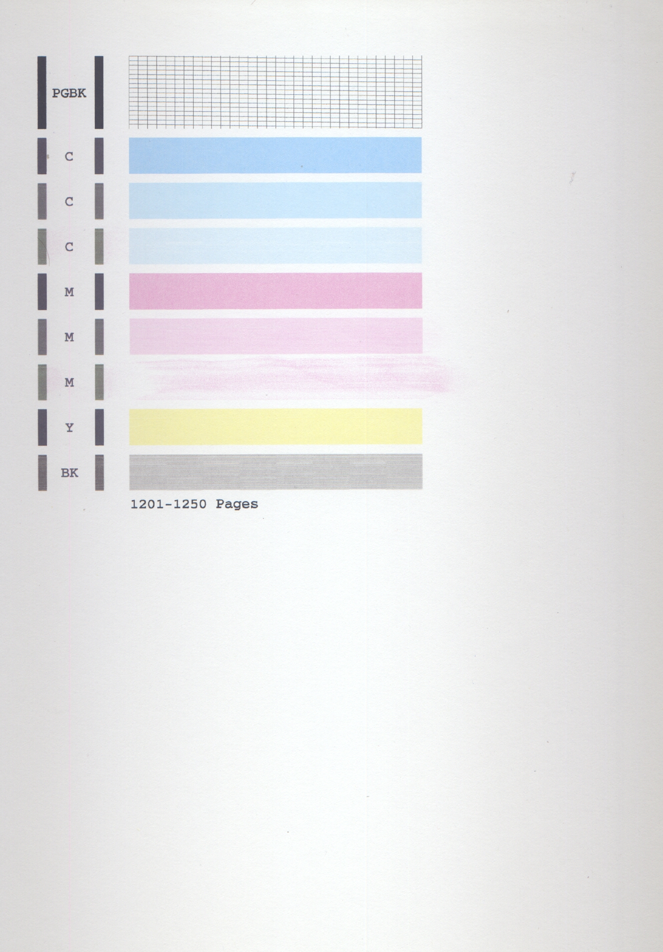

Здравствуйте !
Canon ip 4940
нано картриджи bursten 3
OCP for Can
Вот этот агрегат, был куплен в октябре 2012 года. Для домашних нужд.
Сразу после того, как кончились родные картриджи, я поставил туда заправляемые с чернилами OCP. Это было в начале 2013 года.
Но оказалось, что печатать надо не так много как предполагал. Этот набор из 100 грамовых бутыльков частично (Y,M,PGBK) кончился только в мае 2016го.

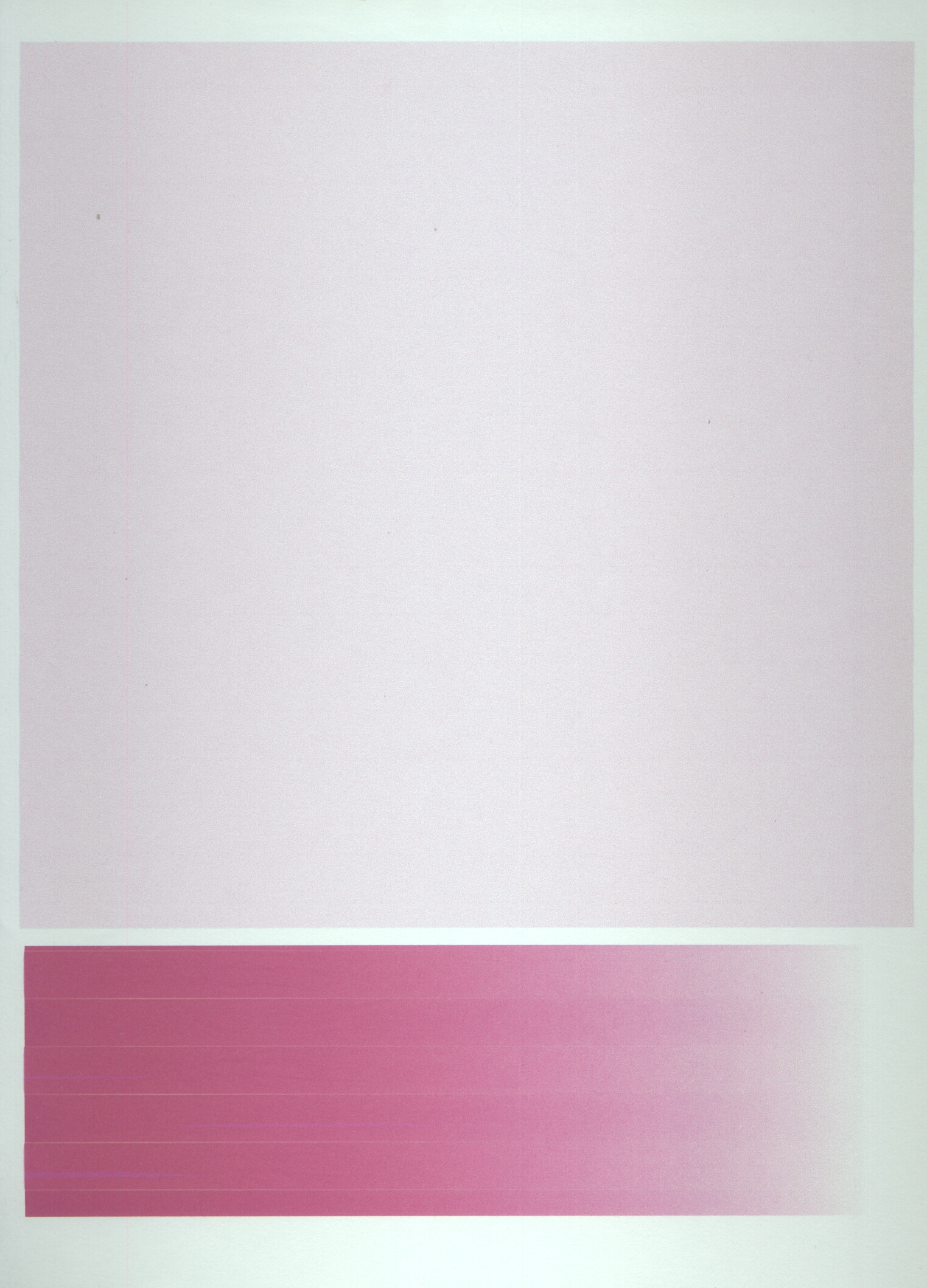

Постигла неудача. Забился пурпурный. Самая светлая полоска пропала совсем. промыл ПГ "мастер блеском" до чистой салфетки. проблема особо не решилась. Эта полоска то пропадала то появлялась. После серии прочисток (из драйвера) эта полоска стала художественной такой, странной... как на скане прикрепленном Прикрепленное изображение: скан2016__11.jpg. и на картинках конечно полосит этим цветом.Прикрепленное изображение: скан2016__12.jpg
Я почитал этот форум и то, что следовало прочитать в самом начале - это инструкция прицепленная к бутылькам, в которой сказано про срок годности длинной в пол года. Вполне вероятно что чернила, загустели со временем. Но я хранил их плотно закрытыми и в тёмном шкафу. Видать по...полам этот момент да?
Если я куплю свежие чернила, эта проблема решится? Или есть пару жалких процентов вероятности , что виноваты не загустевшие чернила, а что-то еще?
ну например, может быть, каким-нибудь образом к этому причастен черный картридж. Точнее электронные потраха этих всех картриджей. Сколько этим чипам положено работать? Черный картридж в последние пару недель не в себе. Он порождает пробемы сопровождаемые пятнадцатью миганиями желтого глаза и призывами заменить картридж с не горящим индикатором. До сих пор я эту проблему решить не смог. Чипов в местных мастерских нету. Вот и жонглирую бёрсетеном и оригинальным BK. В оригинальный я закапал чернила прямо в ту дырку откуда они должны вытекать. Поработает один потом прикинется мертвым.Вставляю другой. Вот в таком режиме я и боролся с пурпурным засором.
Помогите!!
Что делать с узким черным , который притворяется мертвым ?
Что делать с пурпурным? Кто виноват? :)
|    Сообщение #2 Отправлено 17 мая 2016 - 09:23   WWM
Просмотр сообщенияFelix_ED сказал:
Купите 2 новых оригинальных картриджа, именно этих цветов. Если все станет на свои места, то значит просто освежить чернила. Если нет, то будем пробовать отмываться.
|    Сообщение #3 Отправлено 17 мая 2016 - 10:04   localhost
У OCP итак M и C не фонтан. А старые тем более. По меньшей мере их надо разбавлять OCP RSL на 5% от объёма.
P.S. У автора прям душа поэта :biggrin:
