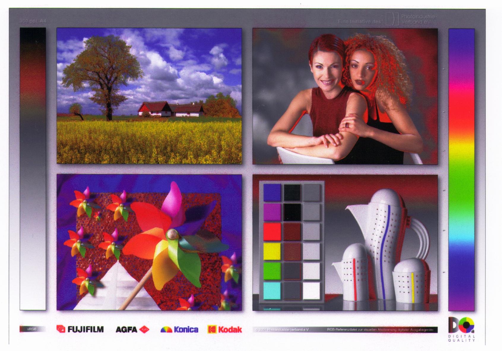

Здравствуйте, уважаемы знатоки!

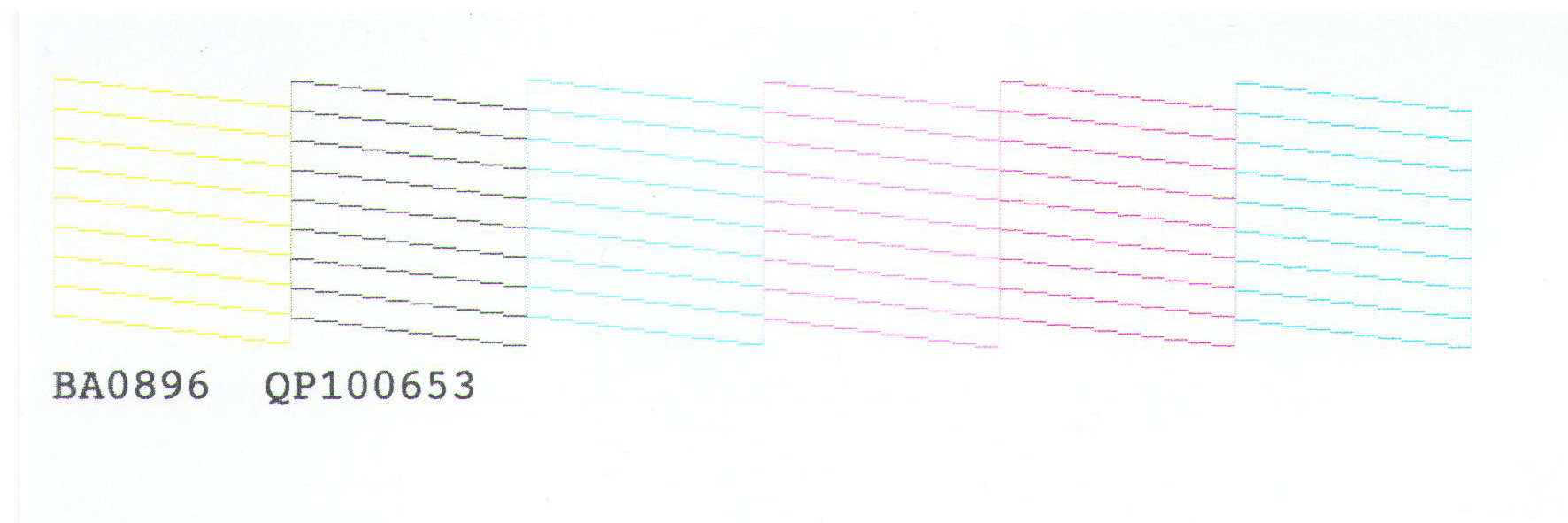

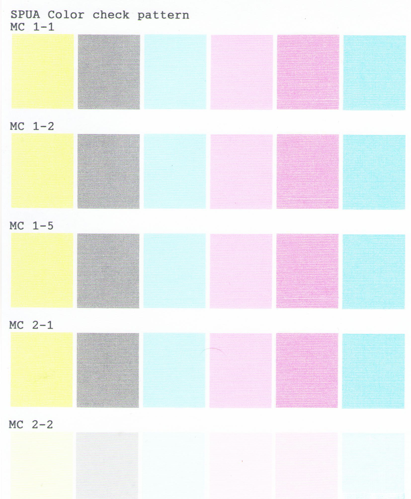

Подскажите пожалуйста, в чем причина такой печати (в прикрепленный файлах)
Тест дюз нормальный-111 скан, тест режимов норм- 222 скан, а печатаю тестовое фото(333 скан) - серое начинает играть радугой. Причем полностью серое и польностью черное - нормально, а середина между ними - "цветёт". В чем может быть причина или может еще что нибудь предоставить?
Спасибо!
Epson T50 тест норм, фото - плохо

Привет. Да для начало надо сменить чернила, особенно загустели Magenta. И что за чернила? Производитель.

Судя по тесту Принтхелпа, с маджентой, действительно, не все в порядке. Но прежде скажите

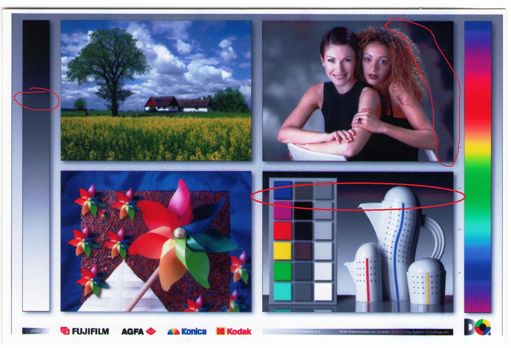

| Сообщение #9 Отправлено 17 мая 2016 - 19:20
Извиняюсь за не полноту картины. Дополняю: бумага Lomond, глянец 230, Win7, фото печатал с профилем, так же печатал без профиля, подключал к другому компу - ситуация та же. Краску действительно - сменил. До этого пользовался inktec, было норм, потом заменил на ink mate т.к. черные густели быстро, какое то время печатало норм, но потом появилось "это". Скан не передает саму картинку теста, но возможно и надо разбавить магенту. Было даже пару раз в тесте режимов такое, что в начале и в конце желтого цвета - черный был и наоборот. Почитал, вроде как писали что подобное наблюдается если голова накрылась, но было такое только пару раз. Вот и думаю....
Распечатал через Изи Фото Принт - радуга почти пропала!
Где смотреть настройки, вроде профиль был норм, печатал с ним, такого не было....
Может у кого нибудь есть профиль попробовать???

| Сообщение #14 Отправлено 19 мая 2016 - 04:06
Я фото рассматривал, правда под лупой. Все оттенки серого состоят из цветных точек. Возможно я и не прав. Я такой вывод сделал исходя из собственных опытов, когда печатал заливку черным, созданную в Фотошоп и получал на плохих чернилах цветные ореолы опыла. При этом черные чернила как ни странно либо убывали мало, что я не замечал этого, либо не убывали совсем.
Радикально расходоваться чёрный цвет начинает только при печати текстов при соответствующих настройках в драйвере.
И если тени печатаются черными чернилами, почему вдруг эти тени стали у ТС красными?
Да просто эти тени- композитный чёрный. И баланс черного в этом композитной нарушен.
Ещё раз говорю- возможно я и заблуждаюсь

А с вопросом ТС сложно разобраться потому, что он дает какие-то обрывочные факты. Нужно бы рассказать свою историю по порядку. Что было, что изменилось, что предшествовало событию, и в чем, собственно, проблема.
Из того, что представлено, не совсем ясно, например,
1. по первой картинке - это применение старого профиля к новым чернилам? Тогда чему удивляться?
2. По второй картинке - это прямая печать без цветокоррекции на дешевой бумаге? Тоже чему удивляться?
В общем, без комментариев. Точнее, без ответа пока.
НУЖНЫ ДЕТАЛИ.
Конкретика. Чем, на чем печатали, как печатали (со скриншотами), меняли ли операционку с ХР, например, на семерку и т.д.
хотя маджента на тесте все равно не нравится.. Насколько просрочены чернила или как давно стоят в принтере7

А что с маджентой не так, она должна быть посветлее, разбавить? Может быть как раз в этом и причина, т.к. я печатал градиентную заливку и черный и серый выходит нормально, а по середине, наверное где как раз и идёт смешивание цветов - какого-то цвета и не хватает.
