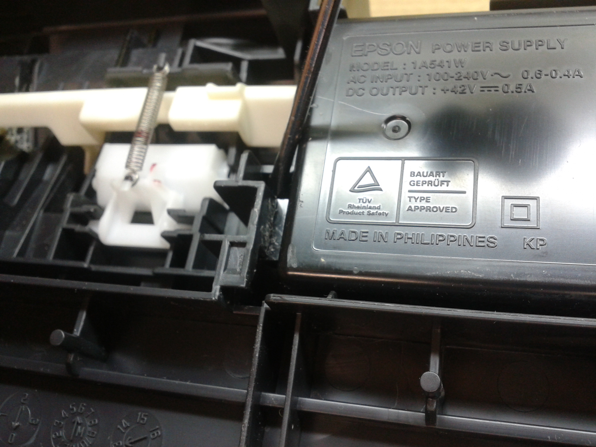

Здравствуйте.
Мне всего-то надо снять модуль питания для ремонта (если он там ремонтопригоден), он вынимается снизу, но защелку (там, куда воткнута отвертка) отодвинуть настолько, чтоб он снялся, не получается, чтобы не сломать. Подскажите, как он снимается?
Спасибо.
Пришлось подрезать-таки защелку, чтоб могла дальше отклоняться.
Как снять модуль power supplay на L210
| Сообщение #2 Отправлено 17 мая 2016 - 06:39
Защелка у него не там, куда Вы воткнули отвертку, а с противоположной стороны. Чтобы получить доступ к той стороне, надо снять левую боковую крышку.
