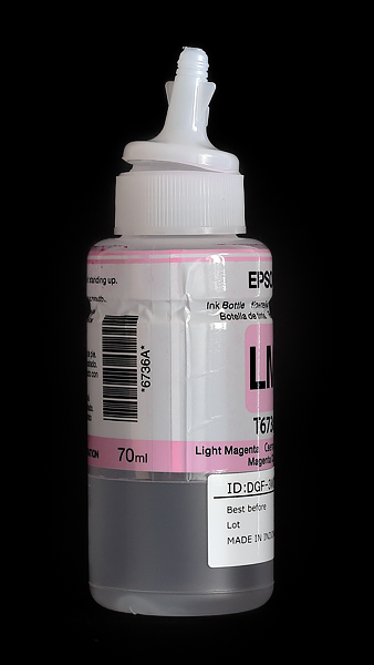

Чернила оригинальные.

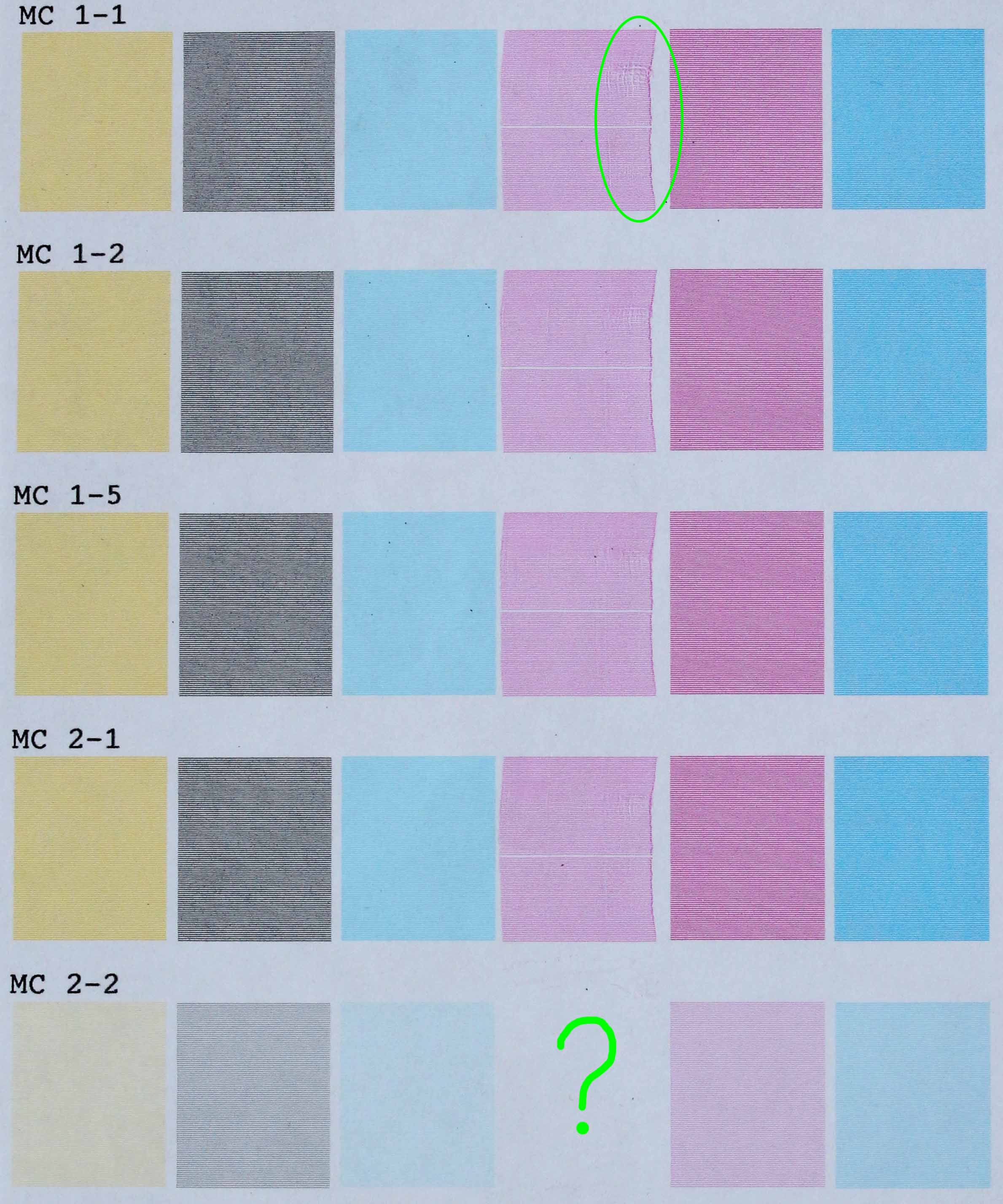

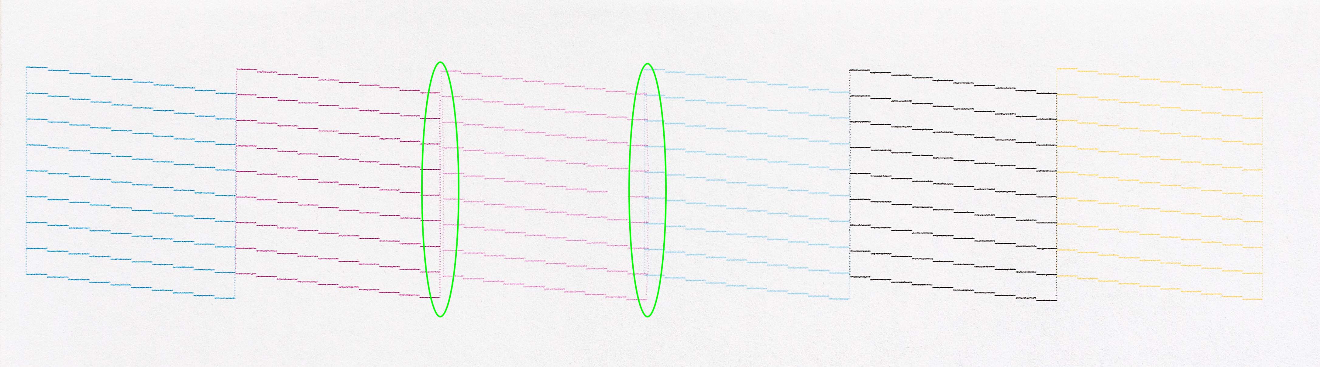

Epson L800. Кривой вертикальный тест дюз только в Light Magenta

Поменять соседние демпферы местами. Напрмер Lc-Lm.
- если проблема перейдёт вместе с цветом на др. канал ПГ - дело в чернилах;
- если останется на месте в том же канале - дело в ПГ.

Пока нет возможности заниматься принтером, но на протяжении недели делал тесты режимов печати после простоя принтера 1-2 дня.
Когда запускаешь тест после простоя, то результат - идеальный (в "MC 2-2" ровный и блеклый прямоугольник).
При втором и последующих - дефект в LMagenta прявляется все более и более сильнее с каждым новым тестом (растет степень искривления вертикали, в "MC 2-2" волнистость и завихрения горизонтальных линий с последующим пропаданием большинства из них).
На следующий день все повторяется аналогичным образом.

Элементарное загустение чернил, еще немного постоит и тест дюз перестанет печатать, не примите меры, потеряете ПГ

Стоит ли попробовать разбавить чернила?
Нет. Вы же не знаете, что и в каком количестве из них испарилось.
В случае загустения лучше залить свежие и не будет ни мороки, ни проблем.
| Сообщение #11 Отправлено 02 июня 2016 - 07:51
Возможно, это и послужило причиной загустения чернил.
Стопудово. Летучие компоненты испарились, в том числе вода частично. Вы правы, загустели слегка чернилки.
