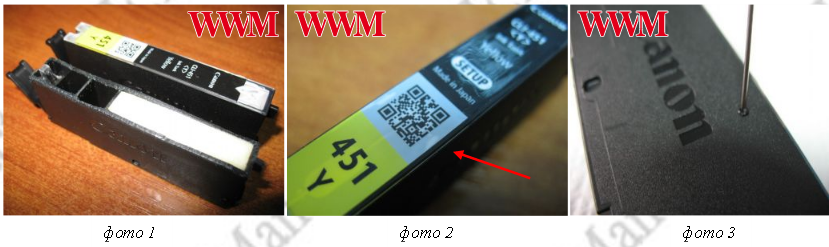

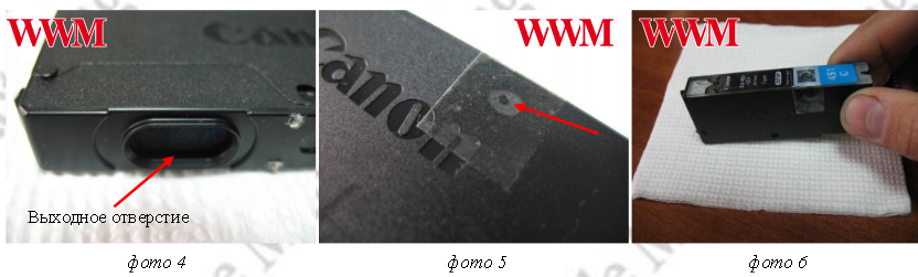

Куда уж проще? Один раз сделал "дырочку в боку" и все. Зато гарантия работоспособности. Вместо сомнений насчет пропитки наполнителя у наников.
  • Прикрепленное изображение: 1 2 3.png
  • Прикрепленное изображение: 4 5 6.png
