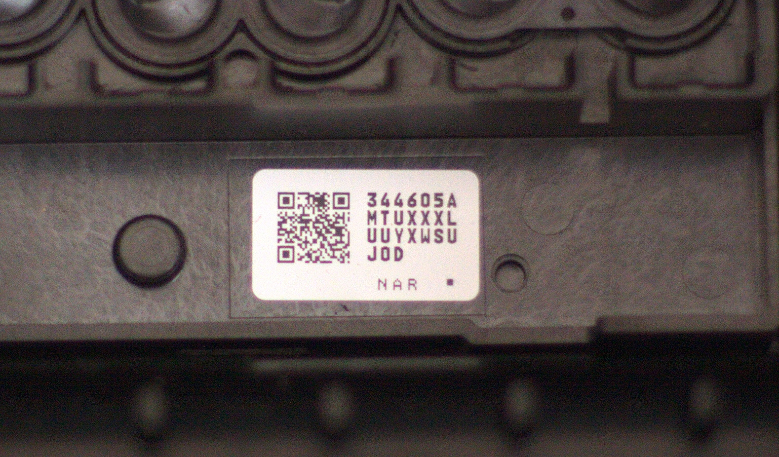

Ситуация такая - заменил печатающую головку все работало нормально, спустя пару месяцев пришлось заменить мать и тут началось самое интересное, стандартной эпсоновской утилитой не видит количество чернил (да планку на определение картриджей тоже заменил шла в комплекте с матерью), Print Help и Adjustment Program все видят и показывают количество без проблем. В принципе все остальные функции работают, на печать тоже оправляется хотя о качестве судить пока не могу не печатал ничего еще путнего. Драйвера скачал последние с оф сайта. Пытался ID головки прописать - не получается, код со стикера вроде понятный а не принимает(( Может кто подскажет в чем тут собака порылась? Сам так думаю что ID надо бы прописать так как мать новая, со старой работало все без проблем, только вот хз как. Или может быть после замены всего вышеперечисленного какие то еще действия должны били быть?

| Сообщение #6 Отправлено 14 мая 2016 - 21:56
На этих головах идут только нули, так что вариант один, но без ошибок.
| Сообщение #7 Отправлено 15 мая 2016 - 09:13
Ну мне крайний раз приходилось прописывать голову на СХ4300 , а там были и нули и О .
| Сообщение #8 Отправлено 16 мая 2016 - 08:05
