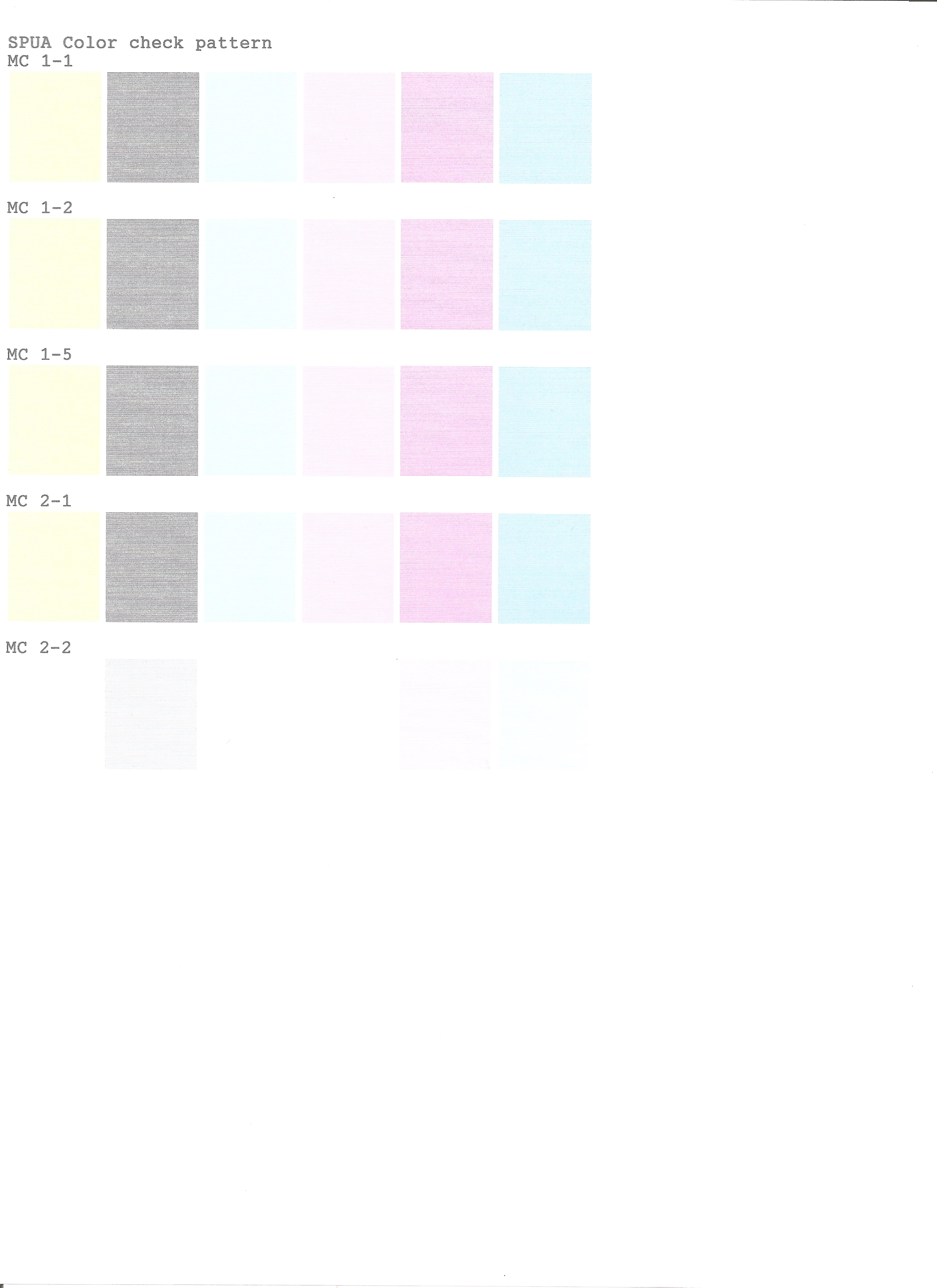

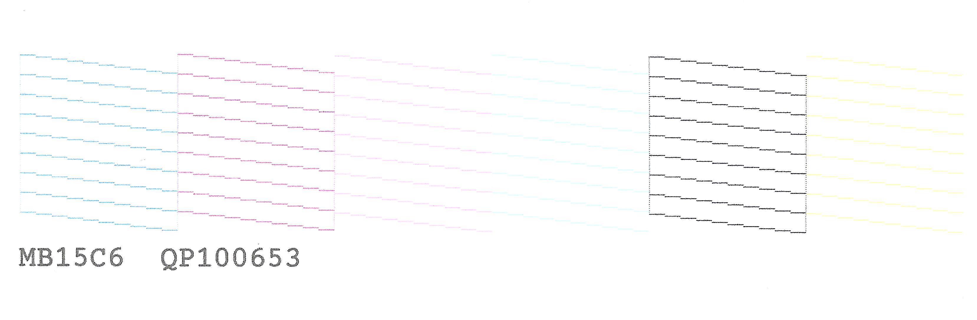

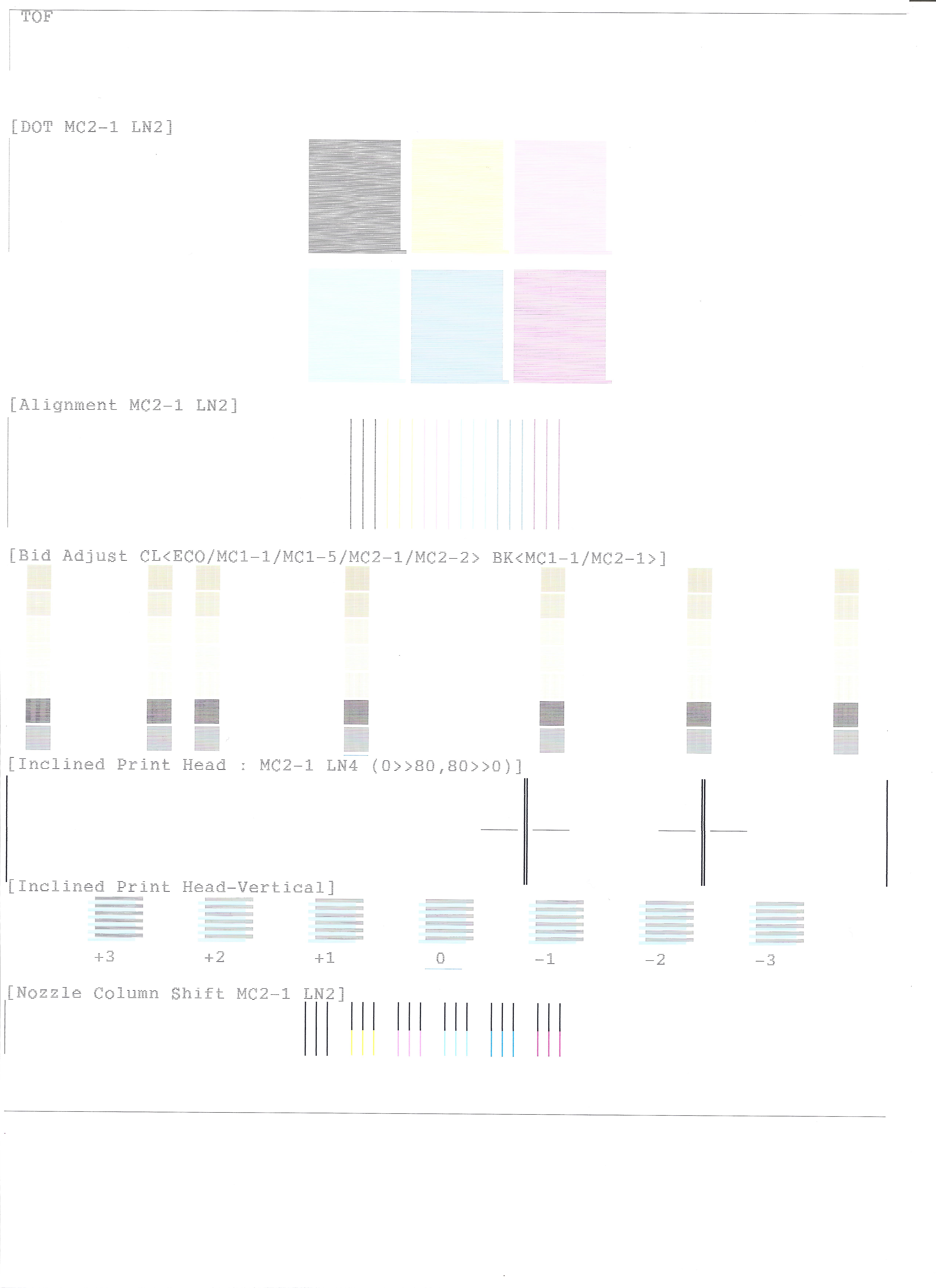

Здравствуйте!
Принтеру скоро год.
Печатаю на оригиналах которые шли в комплекте.
Усиленную прочистку делал один раз.
Посоветуйте: в сервис или можно что нибудь сделать?
  • Прикрепленное изображение: final check pattern print 001.jpg
  • Прикрепленное изображение: тест дюз 001.jpg
  • Прикрепленное изображение: тест режимов печати 001.jpg
|    Сообщение #2 Отправлено 14 мая 2016 - 00:36   Роман67
turuk, Да никуда пока в сервис не нужно ( если руки растут не из ...опы ) . Достаточно поменять чернила на новые оригиналы , только сделать это правилбно !

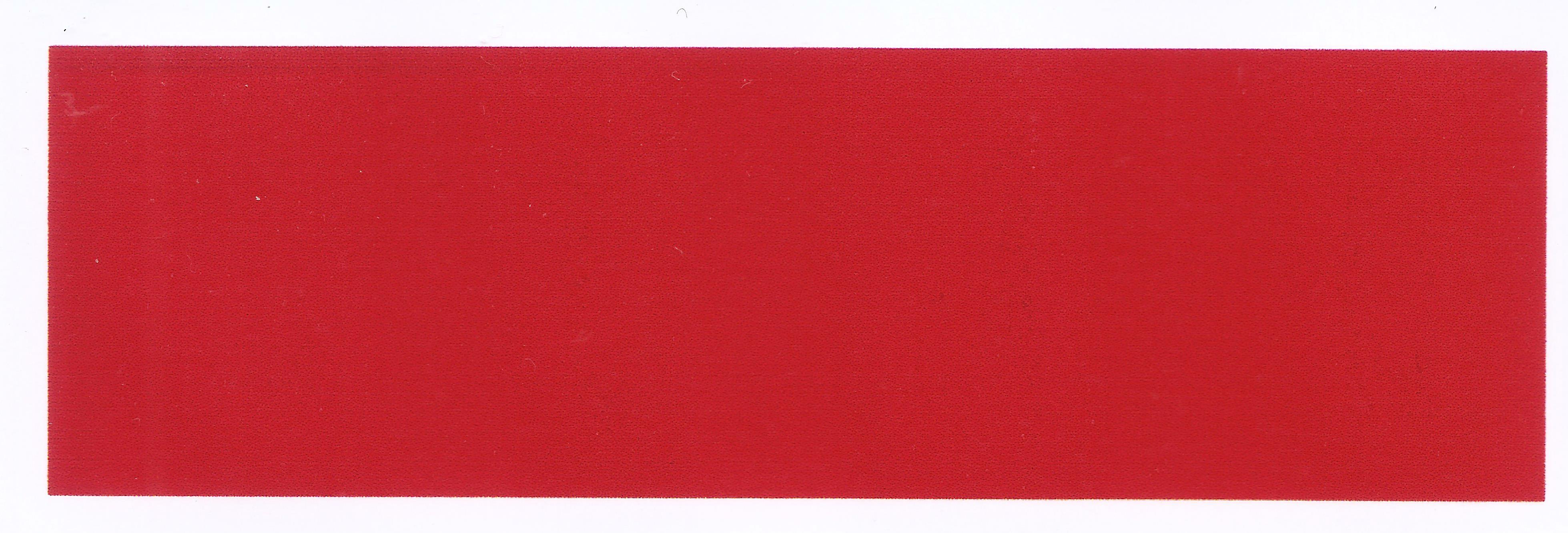

Мажет с левого края при заливке
