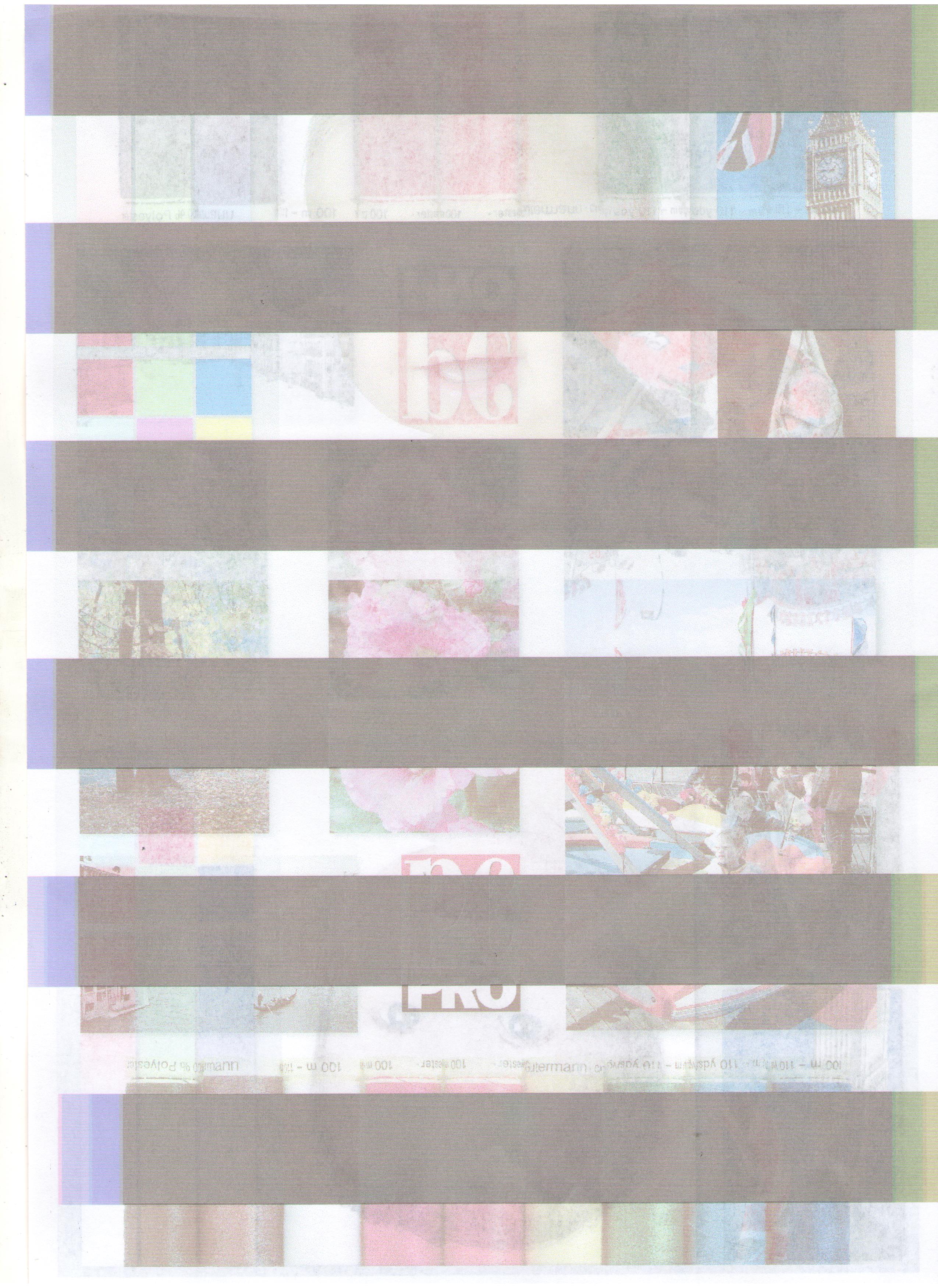

принтер T50 печатает радугой и полосками

Как интересно.

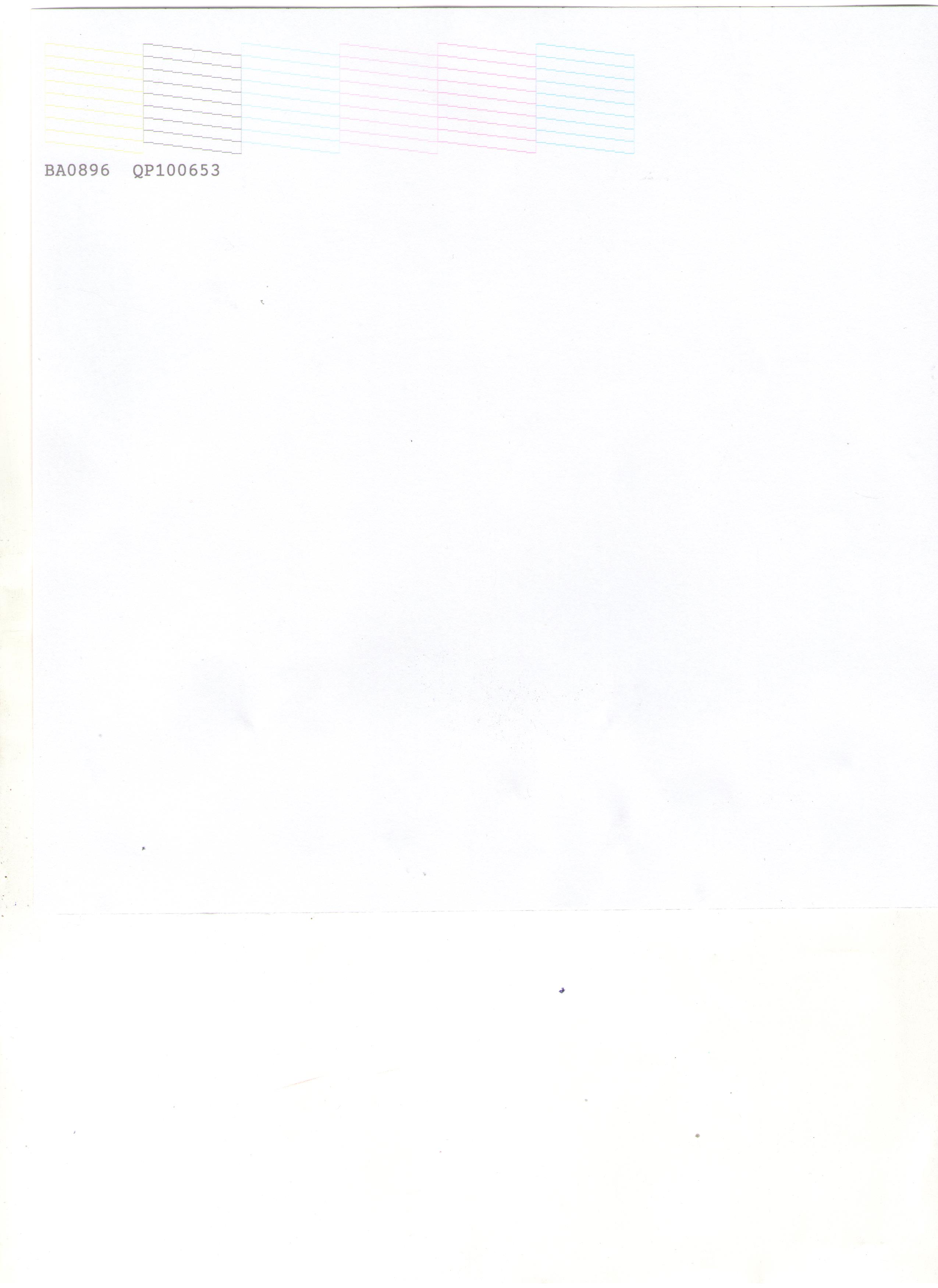

А что тест дюз показывает при этом?
И каков пробег данного принтера?
| Сообщение #6 Отправлено 12 мая 2016 - 11:59
А тест дюз нормально печатает при этом? Покажите все-таки.
Если проблема на электрическом уровне, то и с тестом дюз не лады должны быть.
как, кстати, насчет чистоты в полости принтера? шлейфы и т.д.?
и что говорит Отчет из Принтхелпа по ошибкам принтера?

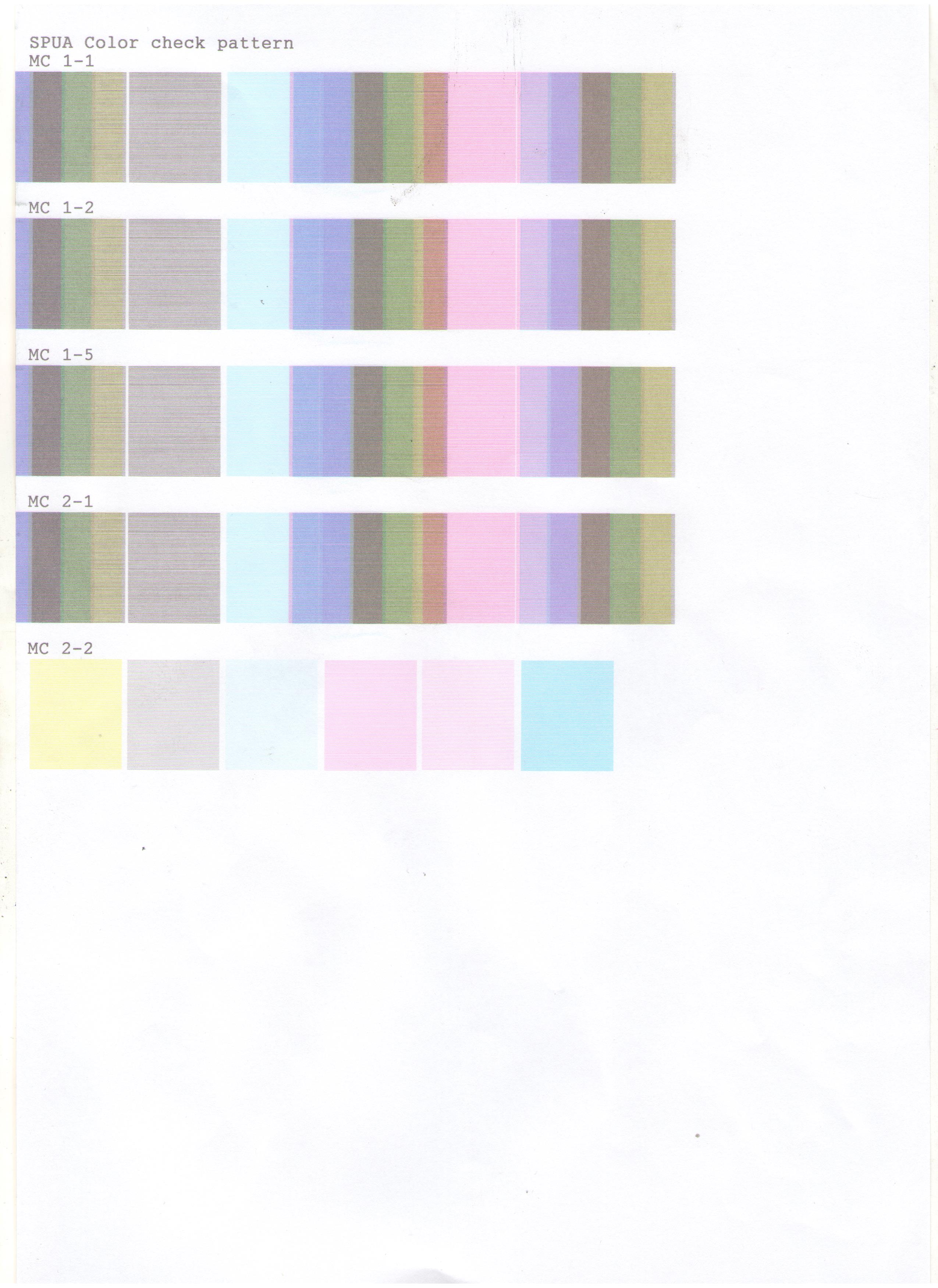

Интересный случай, так как проявляется только с увеличенным плевком. Похоже где-то пробивает на коротыш.
| Сообщение #9 Отправлено 23 мая 2016 - 10:56
ivanovsasha, у вас точно проблемы с электроникой, об этом говорят распечатанное изображение и тест. Ищите причину в этом направлении.
| Сообщение #10 Отправлено 23 мая 2016 - 14:40
Проблема оказалась в ПГ, заменил и все ок, всем спасибо.
