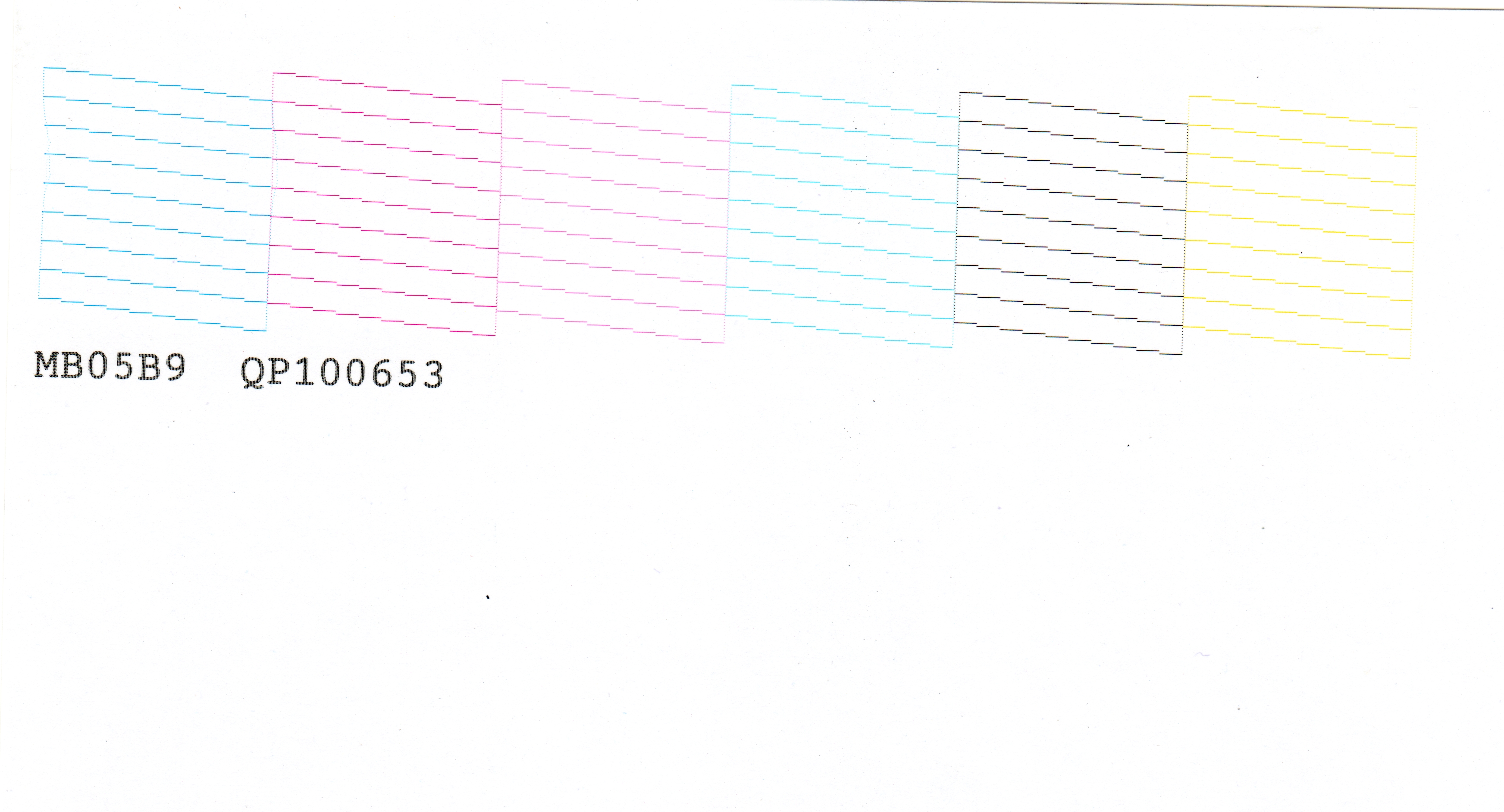

Здравствуйте, на принтере epson L800 в тесте дюз в цвете каян вертикальная полоса дюз дугой, поменял энкодерную ленту, думал из-за неё, но ничего не изменилось, промывать голову надо, или что - то другое, после установки энкодерной ленты нужно что-то настраивать?
тест дюз прилагаю
epson l800 кривой вертикальный тест дюз нужна помощь
| Сообщение #2 Отправлено 12 мая 2016 - 09:34
Настраивать не нужно, как и менять её не нужно было. Можно попробовать промыть синий канал, должно помочь.

| Сообщение #5 Отправлено 12 мая 2016 - 09:49
похоже на разгерметизацию, тест режимов печати покажет, или шприцем давануть, если из соседнего канала потечет, тогда точно разгерметизация

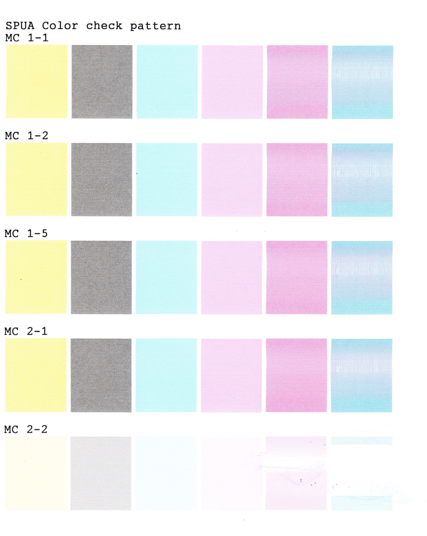

| Сообщение #13 Отправлено 12 мая 2016 - 10:36
mc 2-2 смотрим, это разгерметизация, вполне уже обыденная ситуация для 6цветок епсон
| Сообщение #14 Отправлено 12 мая 2016 - 10:43
читать не надо, надо понимать следующее:
1. по горизонтали - это разные головки (эт понятно)
2. по вертикали - изменяющаяся капля, т.е. подаются разные по величине импульсы , и пьезо камаера сокращается на разную величину
