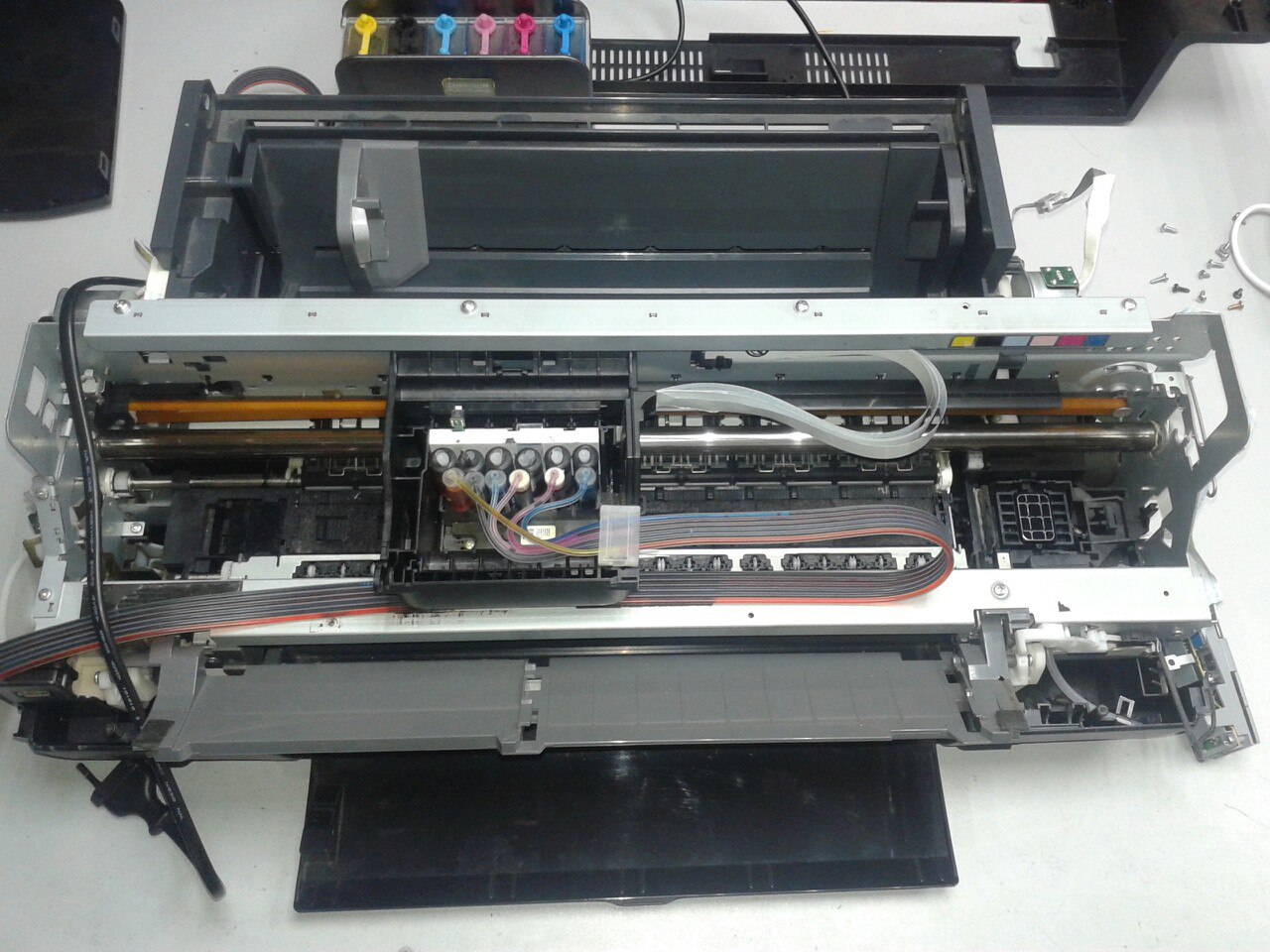

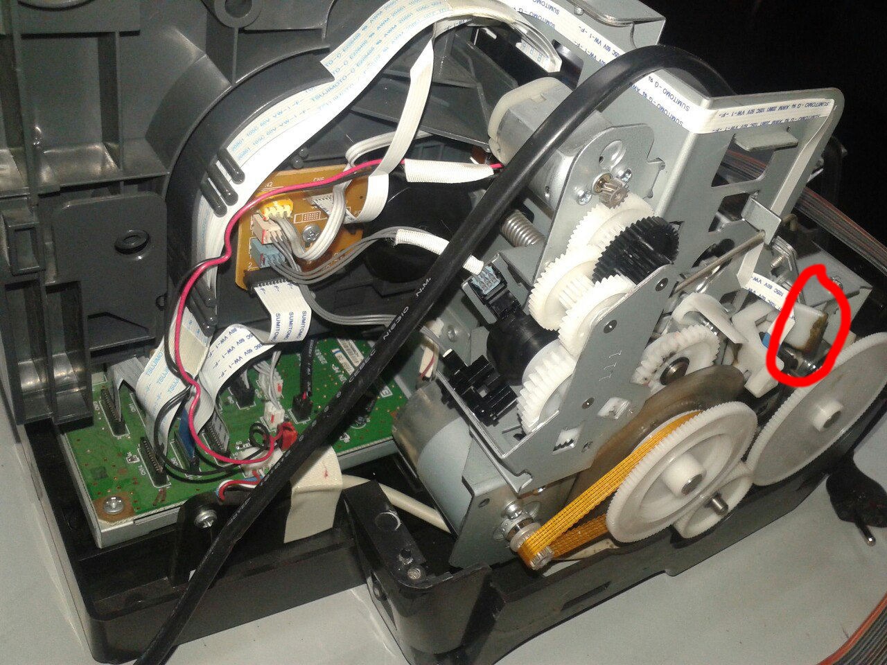

Изначально принтер периодически не захватывал бумагу. Решил поменять резинку ролика захвата бумаги. Разобрал принтер. Но собрать как положено не получилось. На данный момент ошибка: принтер включается, начинает проворачиваться и резко коретка отодвигается влево и хрипит, проворачивается шестерня. В чем ошибка не могу понять. Возможно после разбора какие то шестеренки поставил в неправильное положение. Помогите кто вкурсе как правильно собрать?
  • Прикрепленное изображение: od41n59WrqA.jpg
  • Прикрепленное изображение: ev-briRt4D4.jpg

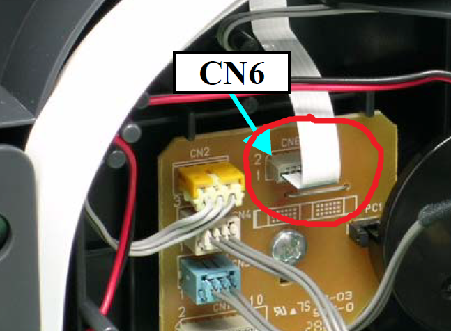

|    Сообщение #2 Отправлено 10 мая 2016 - 15:42   Alex_Ekb
Такое впечатление что этот шлейф наоборот воткнули. Могу ошибаться нет пока с чем сравнить.
Прикрепленное изображение: resetters_ru (2).jpg

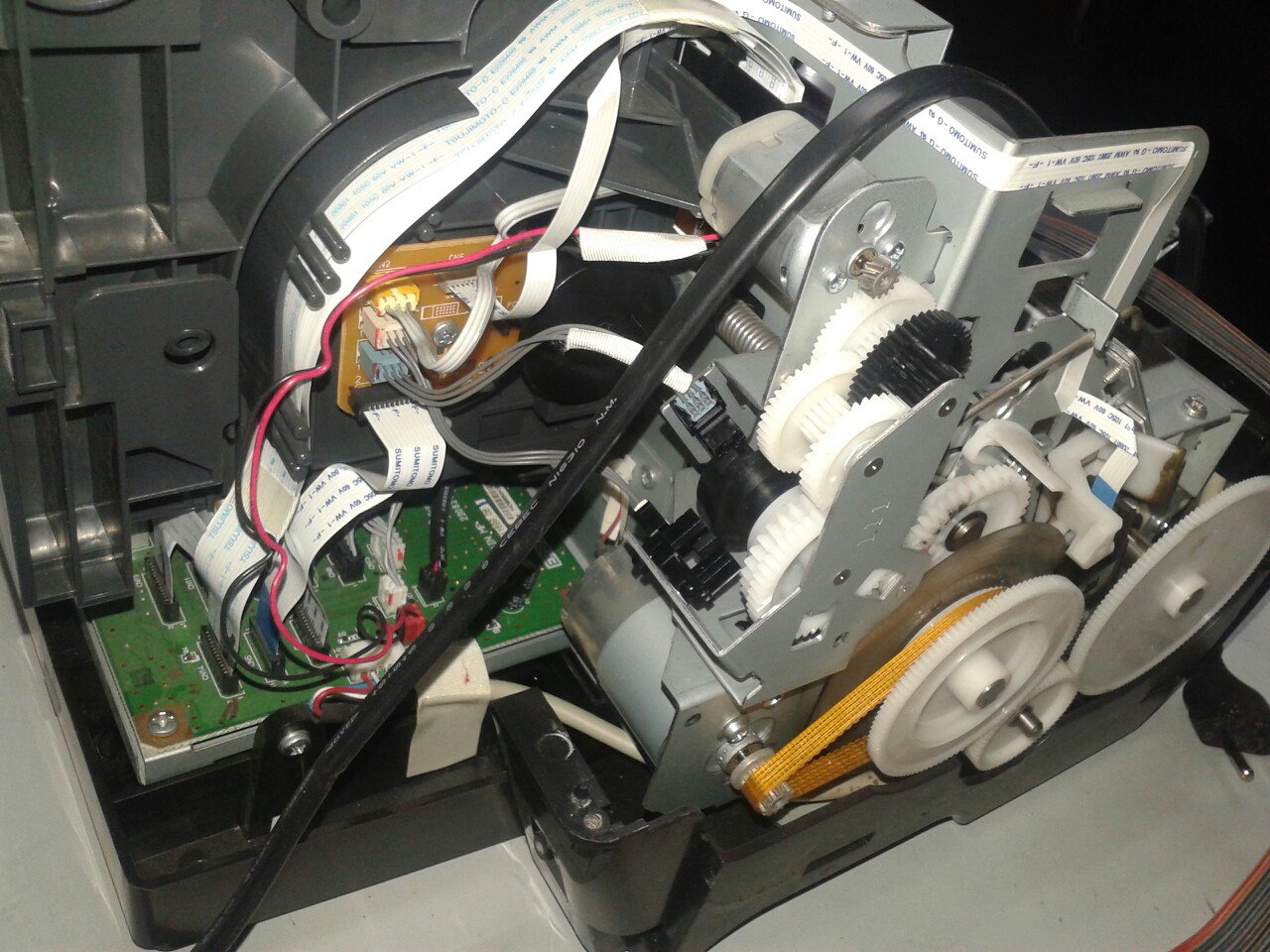

|    Сообщение #3 Отправлено 10 мая 2016 - 20:00   sanek943
Просмотр сообщенияAlex_Ekb сказал:
Могу ошибаться
Прикрепленное изображение: шлейф.png
673311@bk.ru, что вы конкретно снимали??? податчик бумаги или что-то еще???
почему оно такое грязное или как это назвать???

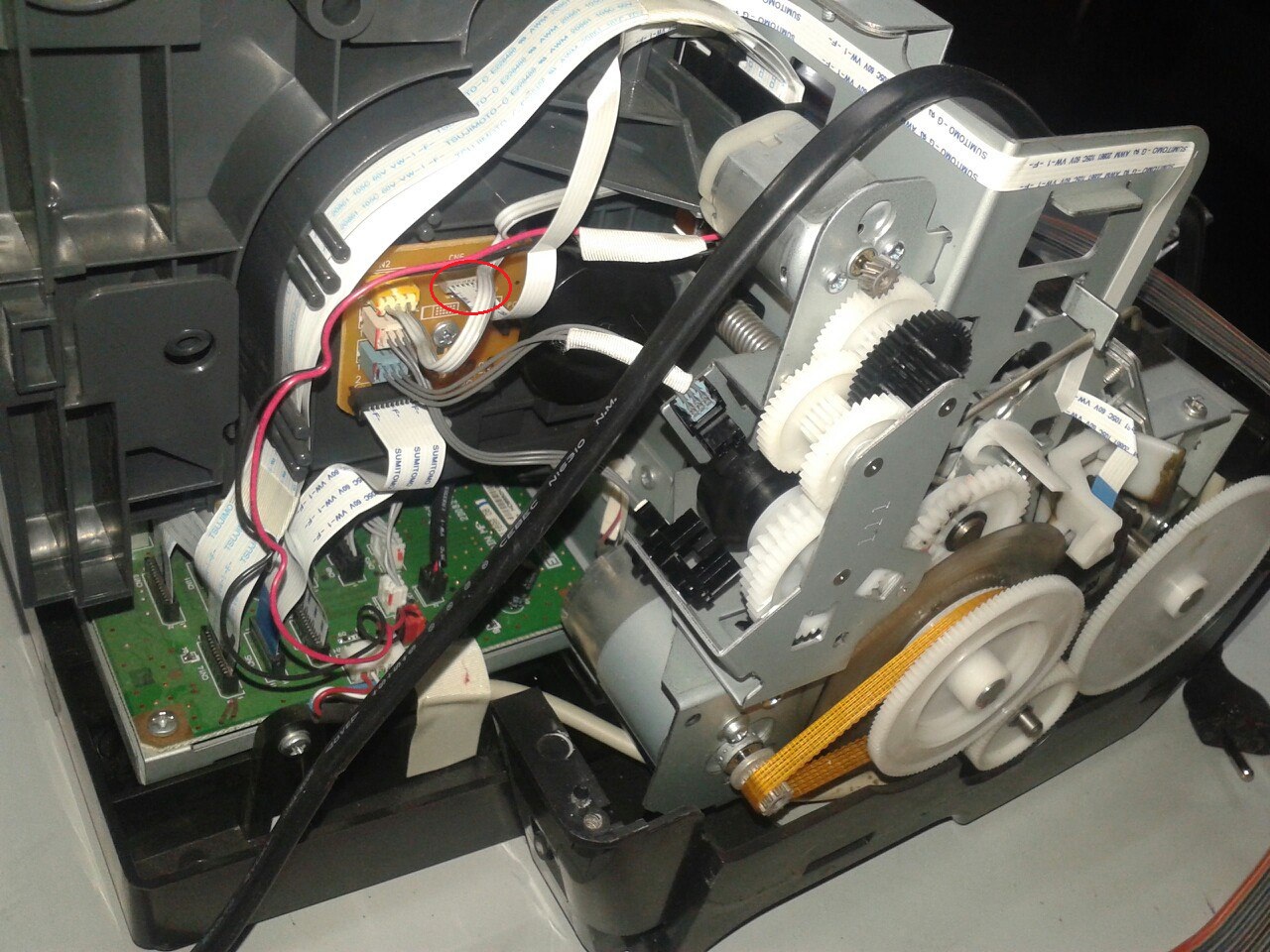

|    Сообщение #4 Отправлено 10 мая 2016 - 20:57   Alex_Ekb
Просмотр сообщения673311@bk.ru сказал:
если не работает датчик на перемещение каретки или нет энкодерной ленты такое поведение - перепроверьте шлейф идущий на датчики каретки.
|    Сообщение #5 Отправлено 10 мая 2016 - 21:25   Nikolai67
а ещё её не правильно ставят, пропускают мимо датчика...
