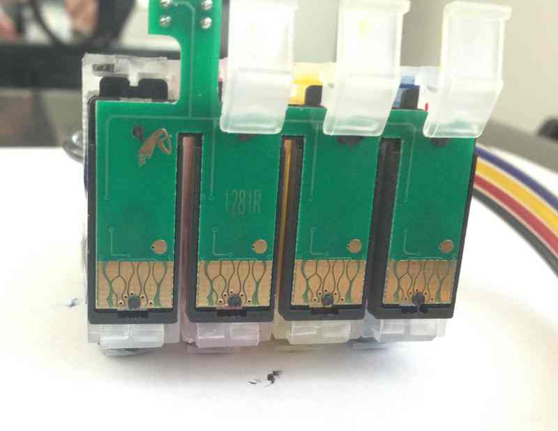

|    Сообщение #5 Отправлено 06 мая 2016 - 06:49   Вопрос&Ответ
На зеленой планке с чипами маркировка 1281R.
|    Сообщение #6 Отправлено 06 мая 2016 - 07:45   Alex Fox
гнезда под питание не предусмотрено?

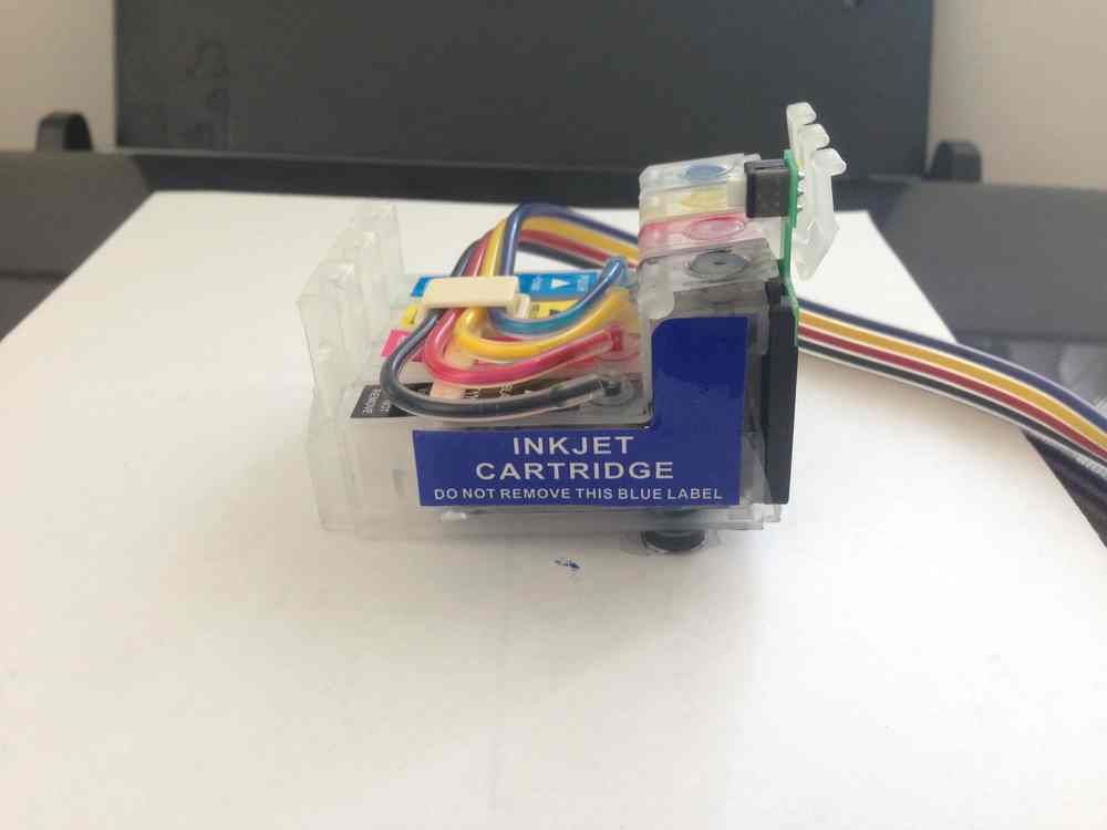

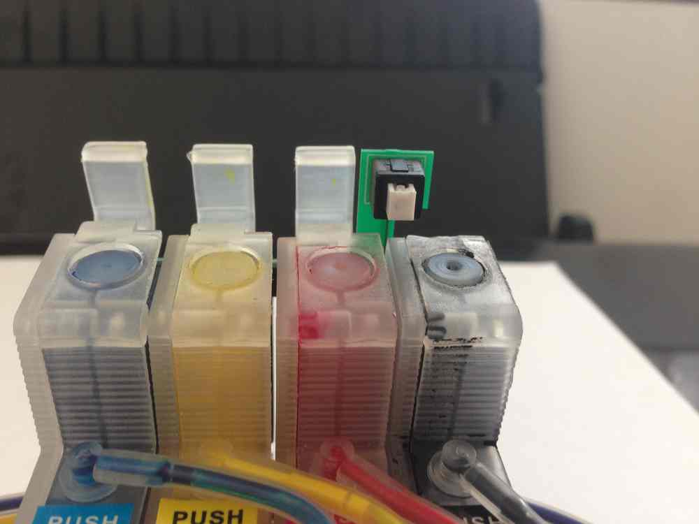

|    Сообщение #7 Отправлено 06 мая 2016 - 08:09   Вопрос&Ответ
Не вижу, скорее не чем, где то оно спрятано.
Одно сломаное крепление, пришло с трещиной, убрал, держится хорошо.
  • Прикрепленное изображение: IMG_4026.JPG
  • Прикрепленное изображение: IMG_4027.JPG
  • Прикрепленное изображение: IMG_4028.JPG
|    Сообщение #8 Отправлено 06 мая 2016 - 09:06   Alex Fox
я не встречал такие чипы без батарейки. Только 1291. Может китайцы маркировку не ту набили...
попробуйте срезать черные напайки снизу.
Вставляете чип на включенном аппарате?
|    Сообщение #9 Отправлено 06 мая 2016 - 10:00   Вопрос&Ответ
Побывал, менять оригиналы на чип при включенном принтере, как замена пустого картриджа. Так и на выключеном.
|    Сообщение #10 Отправлено 06 мая 2016 - 11:36   Alex Fox
напайки удалите
|    Сообщение #11 Отправлено 06 мая 2016 - 11:51   Вопрос&Ответ
срезал аккуратно ножичком, без изменений, также не определяет ни один из 4-х.
|    Сообщение #12 Отправлено 06 мая 2016 - 12:12   Alex Fox
К продавцу... Вы всё сделали что могли.
