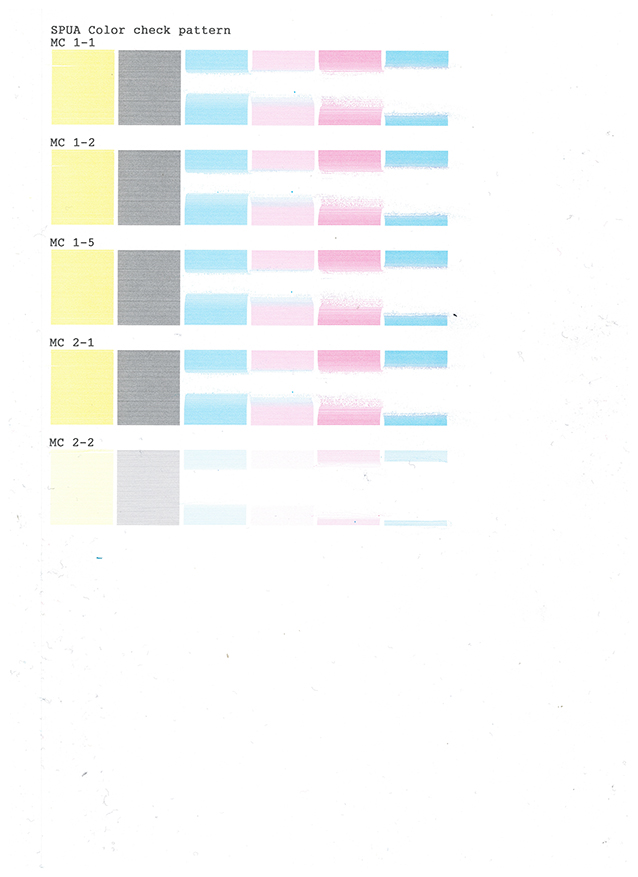

Здравствуйте, посмотрите пожалуйста вложенное фото, что это за дефект?
Все возможные прочистки из драйвера и ПринтХелпа выполнялись, ёмкости для чернил полные.
Спасибо.

|    Сообщение #2 Отправлено 03 мая 2016 - 07:41   pepsiman
тотальная разгерметизация - привет сейко мама

|    Сообщение #8 Отправлено 03 мая 2016 - 11:40   Роман67
Просмотр сообщенияilovejailbreak сказал:
что делать с образовавшейся проблемой?
Что делать ?
Снять штаны и бегать ! :rolleyes:
Ну а если серьёзно - то замена ПГ. Либо покупка нового принтера .
Ну и что за полемику Вы тут развели, что делать с образовавшейся проблемой?
лучше новый принтер. Покупка новой головы и её замена, на вашем уровне подготовки, - вещь несовместимая. (ничего личного) :rolleyes:
