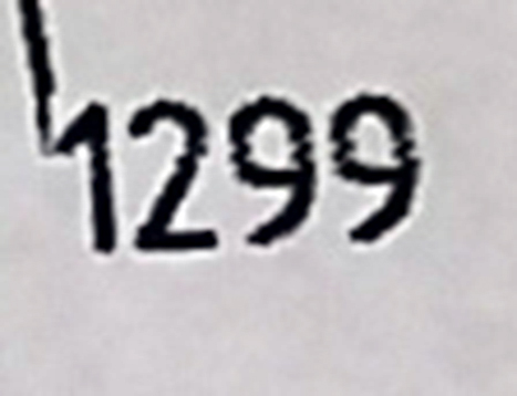

Здравствуйте, есть принтер P50, плата от L800, капсульная СНПЧ superprint, оригинальные чернила L800.
При быстрой печати двоятся все цвета:
Если убрать галку, то нечего не двоится, но в обоих случаях есть какой то горизонтальный сдвиг, хорошо виден на вертикальных линиях, тоже по всем цветам:
При калибровке Bi-D adjustment, появляются странности, не возможно откалибровать MC1-5 COLOR и MC2-2 COLOR, квадратики и полосы как то расплываются:
При этом тест дюз и тест режимов печати идеален.
Подскажите что означают MC1-5 COLOR и MC2-2 COLOR? Что это может быть и как это исправить?

|    Сообщение #3 Отправлено 02 мая 2016 - 09:16   pepsiman
я промывал в УЗ ванне половинку ПГ (чернильнозаборные иглы с фильтрами) проблема уходила, я боролся с хвостиками на черном тексте
  • Прикрепленное изображение: QIP Shot - Screen 001.jpg
