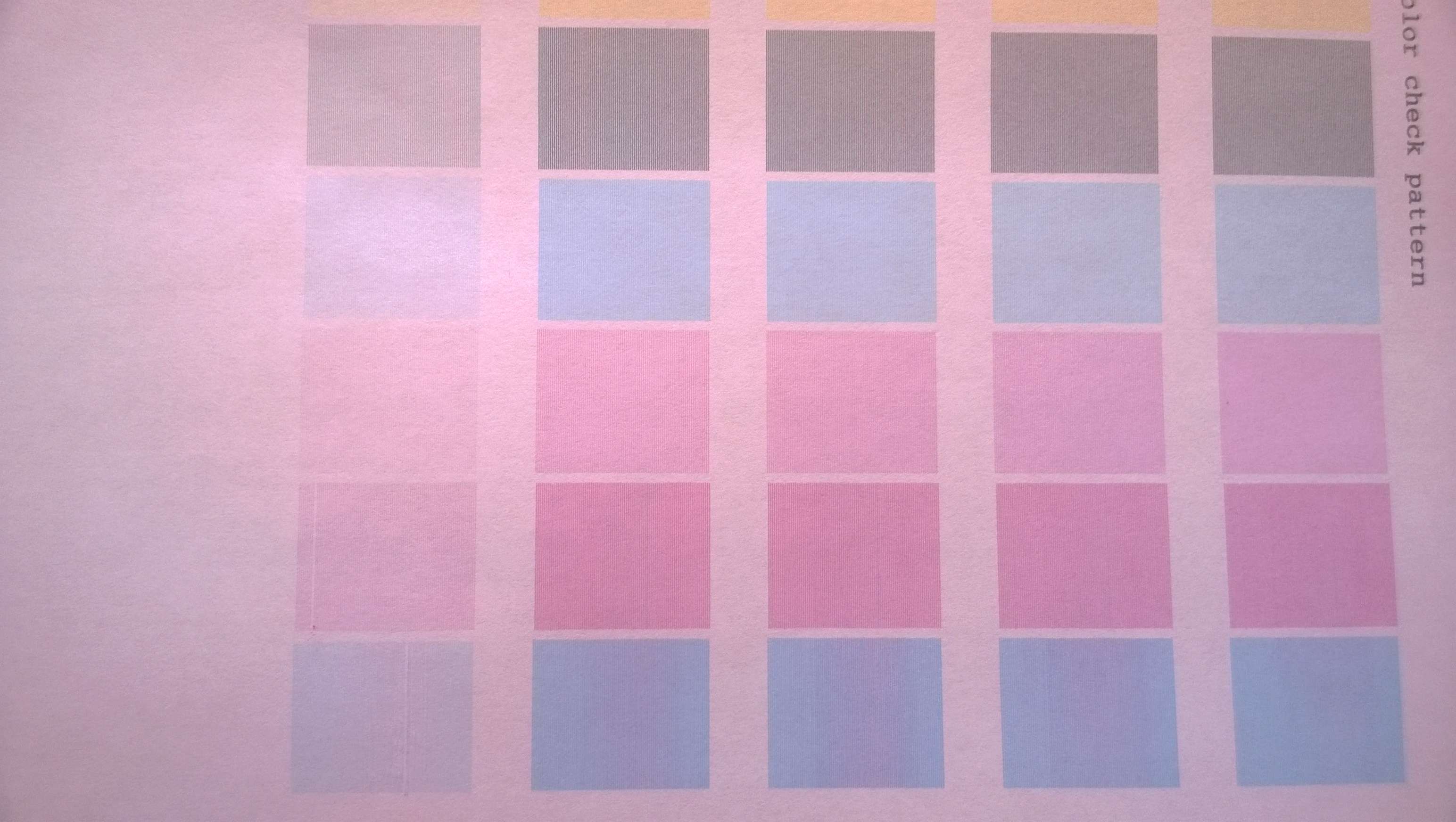

Есть проблема. При печати стандартного теста дюз в синем цвете 3-5 полосы-нечеткие линии (как будто рыхлые).
При печати из принтхелпа цветового теста имеетс результат (во вложении). На красном небольшая синяя полоса. И напротив нее на синем идет распыление этого самого красного.
На последнем МС 2-2 выпадают дюзы частично на красном и синем.
Лечил:
- Неоднократная прочистка драйвером принтера.
- Заливка чернил по максимуму в контейнеры
- откачка воздуха из картриджа синего и красного
- бутерброд (раз 7) из ММ зеленого на 5-10 минут.
- прочистка капы.
Чернила - только родные.
Что это? Как полечить еще? Может попробовать в голову подать ММ через шприц самотеком с забором через капу?
Или это разгерметизация ПГ? И только под замену?
Принтер практически новый. От силы штук 1000 напечатано.
Именно это ! Других рецептов нет ! Только у Вас самое начало , дальше будет только хуже .
| Сообщение #3 Отправлено 30 апреля 2016 - 10:55
Она родимая ...

| Сообщение #4 Отправлено 30 апреля 2016 - 11:13
для дома принтер. Гарантия уже давно истекла.
Он с новья краснил. Опыта не было определить - почему.
Приобрел калибратор - вроде нормально стало из фотошопа печатать в ICM c отключенным драйвером.
Из под винды морды все красные в ICM с включенным драйвером, с отключенным все коричневое.
Потом думал что может с капы грязь подсасывает. Ан нет.
Теперь вот думаю - заводской брак попался.
А опыт смены ПГ есть у кого? Где заказать можно? Или дешевле новый принтер взять?
