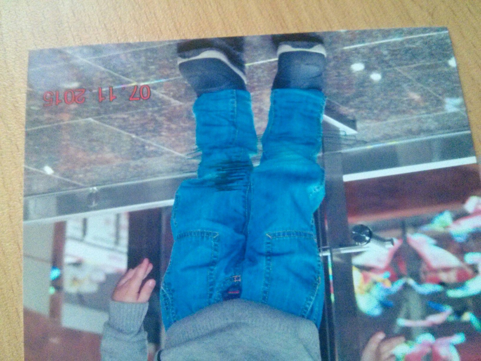

Всем привет, печатаю фотографии на
Epson p50
Стоят ПЗК
Печать через Epson Easy Photo
Наилучшее качество
Глянец
10х15
Дело в том что когда печать доходит до конца принтер оставляет непонятное пятно на фотографии,кто с таким сталкивался? как это можно решить?

Бумага выгнута или при печати её корёжит. Положи лист бумаги на стол и увидишь какой он кривой.
| Сообщение #5 Отправлено 28 апреля 2016 - 18:18
Я так понимаю бумага впитывает в себя чернила и в процессе печати изгибается от влажности и начинает цеплять головку на которой капли чернил, выход вижу только один, ставить качество печати не наилучшее а просто Фото, из за чего бумага будет меньше мокнуть и быстрее проходить через принтер

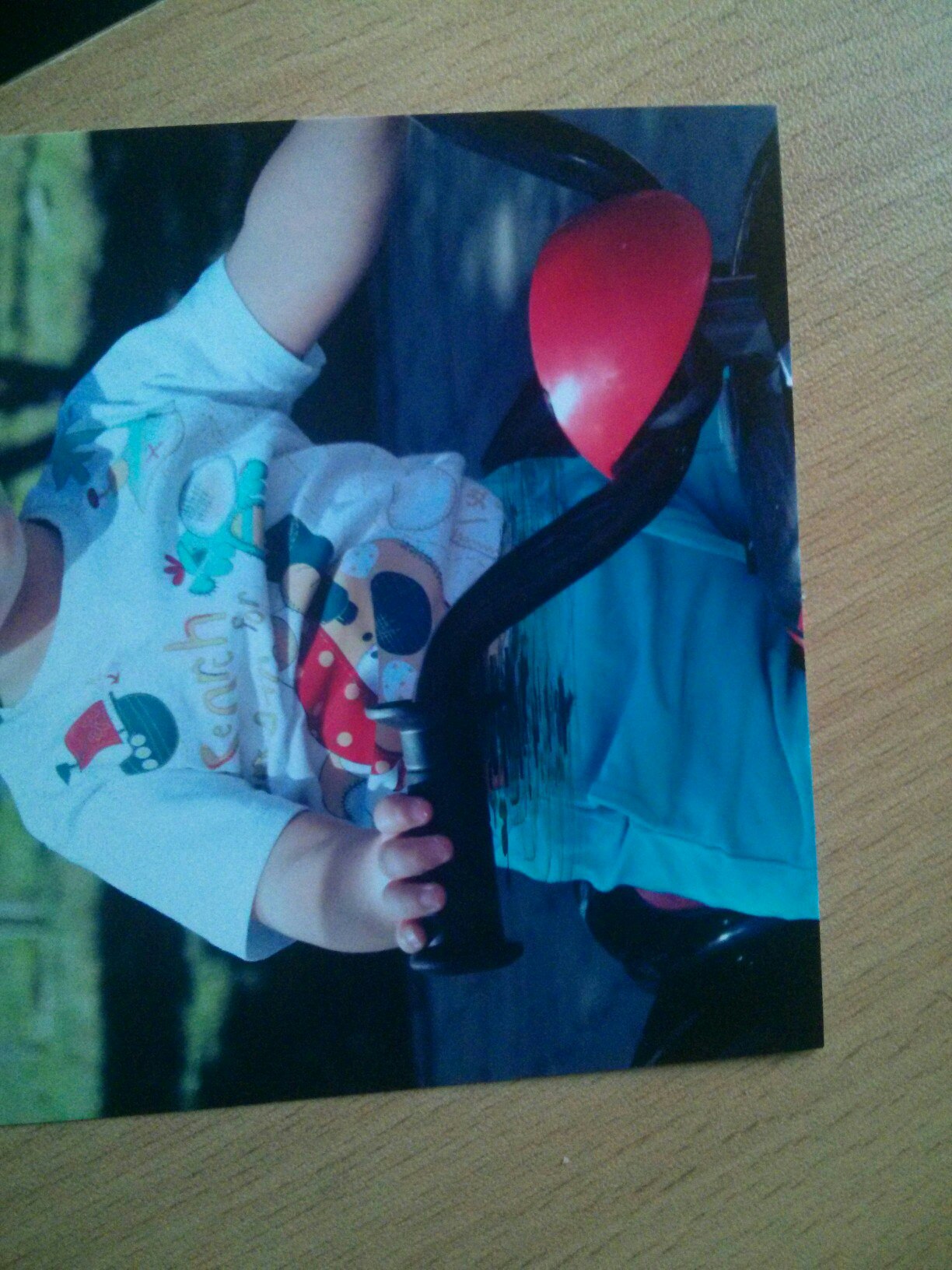

У меня на R290 примерно такая же проблема, только появилась она после замены головки. На 10х15 мажет изредка, на А4 можно сказать постоянно. Согласен с тем, что лист, после того, как выходит из роликов, начинает выгибаться и цепляет головку. Но до её замены на этой же самой бумаге такого небыло. Можно ли как то приподнять направляющую с головкой?
UPD. Примерно понял, чем это регулируется, но что то не могу сдвинуть эту зубчатую фиговину, незнаю, как она называется, хотя винт, которым она фиксируется, отпустил немного.
| Сообщение #13 Отправлено 14 января 2017 - 08:35
Надо залезть правой рукой внутрь принтера, с левой стороны, ближе к себе нащупать зубчатое колесо, провернуть его на себя, тогда фиксатор, который блокирует ПГ, повернется
http://pixs.ru/showi...34_24766032.jpg
| Сообщение #14 Отправлено 14 января 2017 - 21:23
Не разблокировать головку, а именно поднять выше вместе с направляющей. Уже сделал это, вроде как полёт нормальный.
| Сообщение #15 Отправлено 22 января 2017 - 22:55
Мдя, похоже рано радуюсь. На тонкой бумаге (130-150 грамм) не мажет, либо очень редко мажет, на плотной (230 грамм) мажет почти всегда:( И только на А4, причем, за головкой цепляет примерно серединой листа по ширине, и размазывает по ходу движения каретки, в начало листа сейчас не размазывает уже. Хоть бери, и под саму головку что то подкладывай.

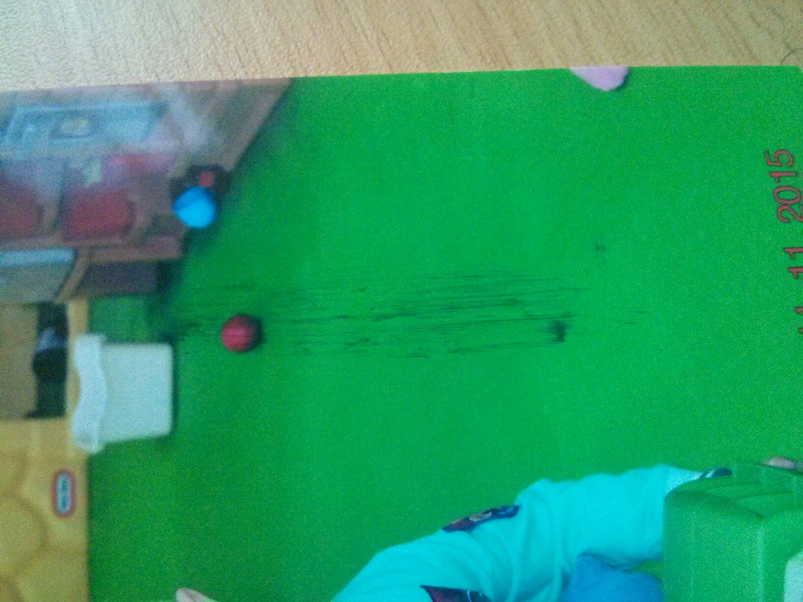

| Сообщение #17 Отправлено 28 февраля 2017 - 18:18
Я ролики чижу влажными салфетками. Чтоб проще было.
И это надо делать...
Ну а что касаемо каретки... Есть два варианта. Либо ПЗК пора на замену. Т.е. клапаны работают плохо и что-то где-то подтекает...
Либо... В данном случае, более вероятно то, что бумага неровная и ПГ по ней как бы царапает. А на нижней части ПГ всегда есть потёки чёрные. Это нормально.
| Сообщение #18 Отправлено 09 марта 2017 - 08:36
samba26 C двух конечно. Проблема похоже разрешилась. Я его когда разбирал\собирал для полной очистки, неправильно установил пружинки, которыми прижимается планка с роликами в виде звёздочек, и она не прижимала бумагу.
Вариант с кривой бумагой я отбросил практически сразу, ибо на этой же самой бумаге печатало нормально.
