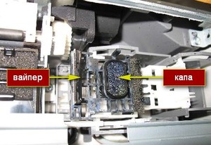

natali26
Похоже, помпа барахлит. Интересно бы глянуть, что в районе капы творится.

| Сообщение #51 Отправлено 12 января 2019 - 21:18
natali26
Когда откроете крышку и картриджи выедут в позицию замены, то в правой части принтера, куда головка паркуется при выключении, увидите капу. Можете погуглить фотографии этого узла, они есть и на этом ресурсе, правда, для Епсона, но все равно похоже.
Вот ссылка Капа
Вот ссылка Капа
