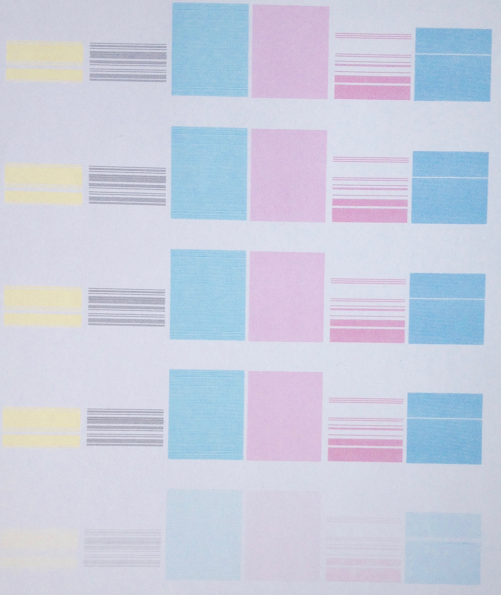

Чернила Revcol, инициализировал, как тут и подсказывали, парой прочисток, печатью теста, отстоем головки более часа. Через пару дней, не получив желаемого результата, сделал прокачку. Два цвета запечатали, а на остальных стало еще больше пропусков. Последние три дня вообще не трогал, был в отъезде. По приезду сделал прочистку, и получил еще меньше рабочих сопел.

Чернила Revcol,
Вам же говорили , что запускать лучше на оригинальных чернилах , так как они лучше всего вымывают ( растворяют ) консервант в ПГ .

Наметил себе примерно такой же план, по результатам "курения" форума. Но пока вот насущный вопрос, делать ли обратную откачку? Плохо пока представляю себе устройство ПГ, там вроде есть тонкий фильтр, на котором могли осесть результаты реакции чернил и консерванта, но вот с какой стороны фильтра это могло осесть?

Мистер Мускул зеленый с нашатырным спиртом (для водорастворимых чернил) подогреть примерно до 40-50 градусов, я ничем не разбавляю.
Относительно обратной откачки, можно пару раз качнуть туда-обратно, имхо. Фильтр стоит внутри, сразу под чернилозаборной иглой, неразборный.
Жидкость OSP RSL (она универсальная) только что приобрел, мыл голову, еще не ставил пока, ничего не скажу, думаю, можно использовать, опять же имхо.
