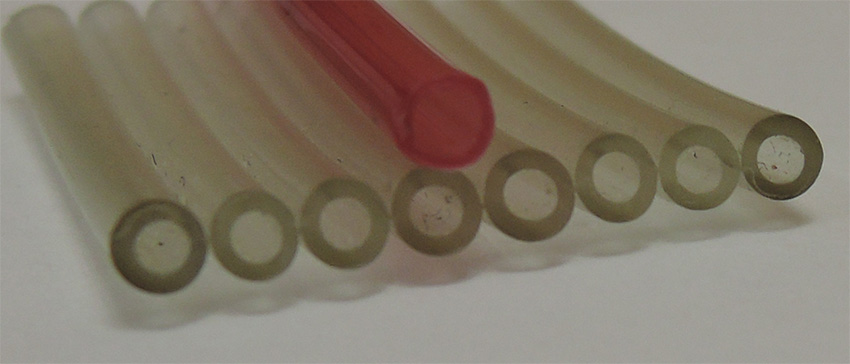

Ищу коннектор - переходник для ПВХ трубки (шлейф СНПЧ) переходник с 2мм на 3мм. / 2мм на 4мм.

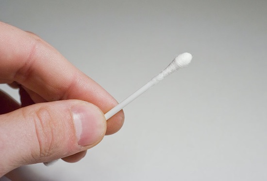

если я правильно Вас понял, то вам нужно просто соединить два конца трубки шлейфа. Я это делаю простой ушной палочкой. Края палочки обрезаю, где есть вата. А серединку использую по назначению. Немного туговато заходит, но если предварительно трубку шлейфа слегка разогреть феном для волос (не техническим) то на очень хорошо налезет на палочку.

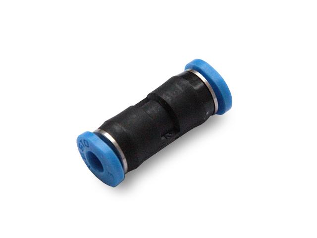

или Г-образный фитинг
https://world.taobao...m?fromSite=main

Такого добра - вагон в наличии и все что для китай СНПЧ шлейфов не вариант.
Диаметр внутренний разный у магистрали и шлейфа. Более того, трубки магистрали тонкостенные и "хрупкие", не тянутся - жёсткие, а при усилии чего внутрь внатяг лопаются. При нагреве - совсем непредсказуемо ведёт. Можно тонцостенную трубку внутрь и на термоусадку, но потребность периодически оперативно менять - не вариант. Все что конусом в них пихать - не надёжно ... Для 4 мм. не проблема, нашёл "эрзац" от капельницы. Работает 3 машины. А вот для 3 мм. - что то проблема. Есть фитинги для пневматики с переходом на разный диаметр-
но стоимость ёпть, процент брака ерпст (китай) и одноразовые исключительно. Уж на крайний случай...
