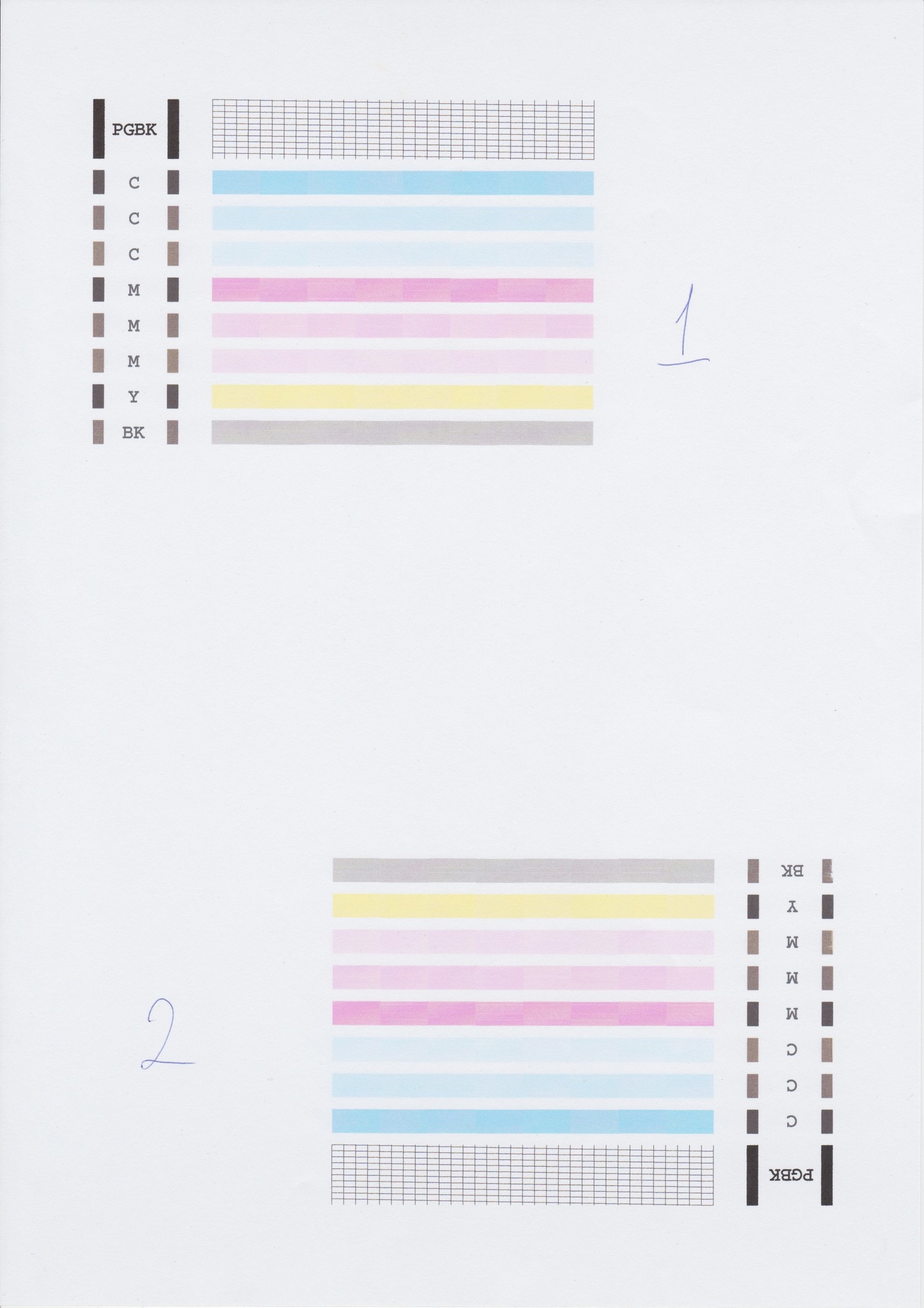

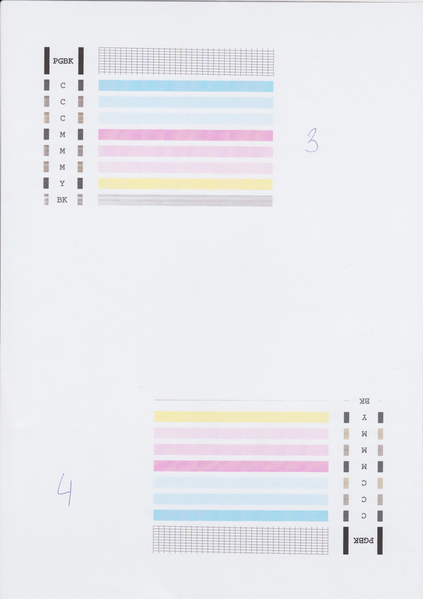

Добрый день.
Подскажите, у данного принтера проблема:
При печати проверки дюз в первый раз - черный для фото печатается в "размазанном виде", второй раз вообще не пропечатывается.
И так каждый раз после очистки с помощью принтера.

| Сообщение #13 Отправлено 04 мая 2016 - 17:25
очень редкая.
Зачем тогда чернила совместимые? На оригиналах надо было оставаться.
Показывайте.

| Сообщение #16 Отправлено 17 мая 2016 - 09:13
(так же присутствует полосатость циана).
А где полосатость циана?
Ваша проблема с фоточерным.
Если после промывки головы Вы заливаете те же чернила, то можете и не узнать - промылась она или нет.
Надо срочно купить черный фотокартридж Canon, пока канал еще жив через раз.
