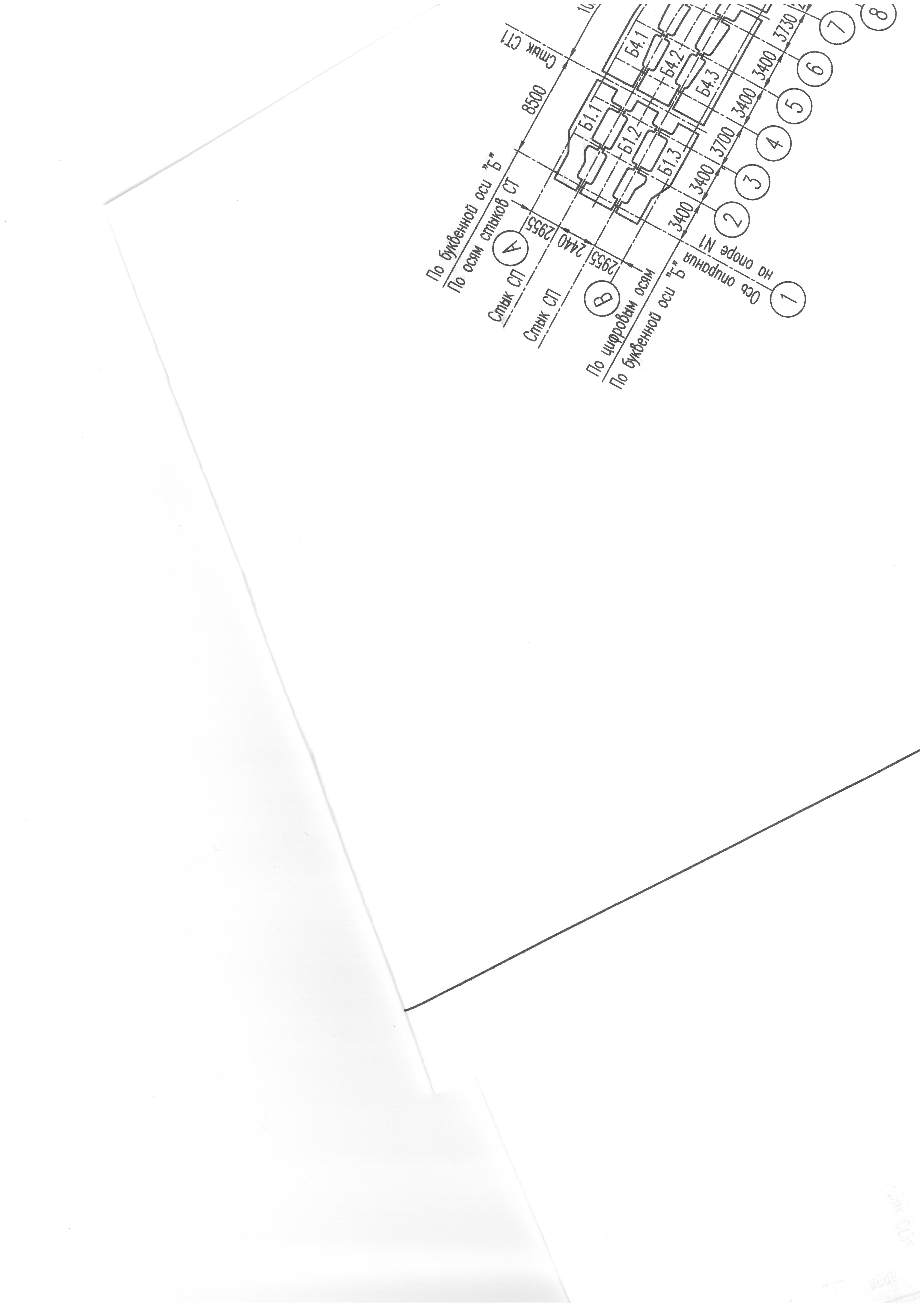

Добрый день!
Возникла проблема с новым плоттером. Поставили на него ПЗК, на чернилах DCTec. На оригинале не печатали.
На отпечатках не засыхает черный цвет. Даже если распечатанный лист пролежит сутки, если провести по нему пальцем, остаются следы. К цветным линиям претензий нет (у нас печать чертежей). Поэтому у меня подозрения что проблема в пигментных чернилах. Я звонил в официальное представительство DCTec в Москве, они заверили что данная проблема присутствует и на оригинальных чернилах. Во что мне не очень верится) Но тем не менее, прошу вашей помощи в решении проблемы. Может быть кто-нибудь сталкивался с таким дефектом. Было предложено с промывкой перейти на водные чернила.
Что это? плохая партия чернил, подделка?... или у всех так печатает
Бумага рулонная Albeo. Есть еще другой производитель (не помню), пробовали но такой-же результат.
Чернила и ПЗК покупали в inkmarket.
Прикрепил файл, если увеличить видны следы от смазывания. Сканер все высветил, на самом деле заметно сильнее.
Canon IPF770 смазывается черный цвет

А бумага у Вас случайно не "глянцевая" ?
| Сообщение #3 Отправлено 27 апреля 2016 - 13:42
Похоже в бумаге дело. На снегурочке или матовой как печатает?
| Сообщение #4 Отправлено 28 апреля 2016 - 15:12
На снегурочке не пробовал, это же плоттер, в нем рулонная бумага)
Да не знаю, обычная бумага, в описании нет конкретного указания что она глянцевая. На ней раньше печатали на HP проблем не было.
А какую тогда бумагу посоветуете попробовать? я не могу найти широкоформатную матовую...
| Сообщение #5 Отправлено 29 апреля 2016 - 04:22
bezNAME, Листом заправьте любым от А4 и выше и попробуйте.

У нас такая же проблема на тех же чернилах.
Дело точно не в бумаге,перепробовали все виды бумаги,какие только можно (5-7 сортов и брендов бумаги 80 г.м3)
Явно дело в чернилах,думаем переходить на другого производителя чернил имеенно по пигменту,или на водянку переходить,пока не решили,как лучше.
