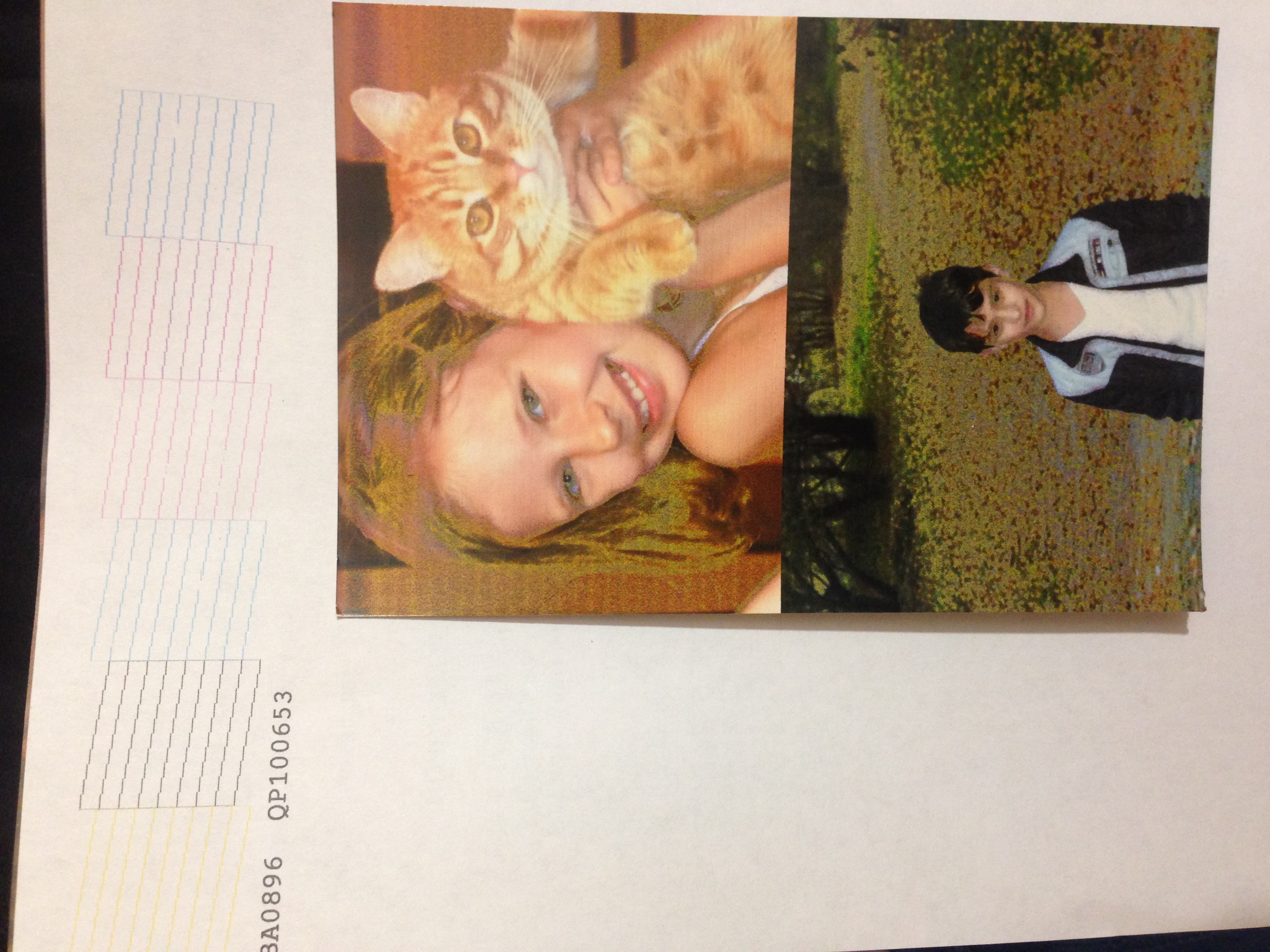

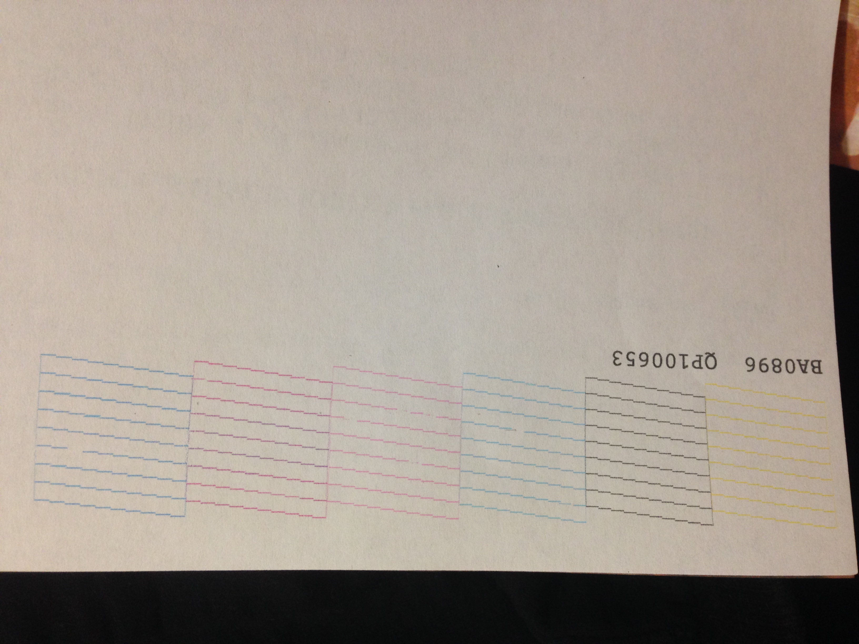

Принтер некоторое время простаивал, после прокачки чернил тест дюз нормальный, а цвета на фото странные, причем если в настройках ставлю не фото, а текст, но печатаю эту же фотку, она получается немного лучше. Катриджи оригинальные, пробовала поставить перезаправляемые катриджи и налить туда промыв.жидкости, результата нет. так же полосит , а рядом со светлыми областями еще появляются красноватые вкрапления. Помогите пожалуйста разобраться.

|    Сообщение #2 Отправлено 26 апреля 2016 - 22:57   combain
наташулька, боюсь , что вам уже не что не поможет .
У вас разгерметизация ПГ ( что есть билет в один конец ) .
Проще говоря - менять ПГ или покупать новый принтер .
Удачи ))
|    Сообщение #3 Отправлено 27 апреля 2016 - 06:13   lap70
Просмотр сообщениянаташулька сказал:
Посторайтесь точней выражаться, прокачка и прочистка это разные действия, ни на одном скрине теста дюз не вижу нормального результата. Намёк на разгермитизацию есть но очень слабенький, поступите так: сделайте стандартную прочистку из драйвера, один или два раза подряд максимум, напечатайте после этого тест дюз а лучше тест режима печати из ПринХелпа (прога скачивается здесь же на форуме, в шапке сайта есть ссылка). После, если тест действительно хороший дайте постоять принтеру часа два и опять напечатайте тест. Если проблемы повторятся то проблема может быть как в голове (разгермитизация) так и в капе( туда куда сливается отработка).
|    Сообщение #4 Отправлено 27 апреля 2016 - 06:36   Nikolai67
Не нужно обнадёживать смертельно больного.

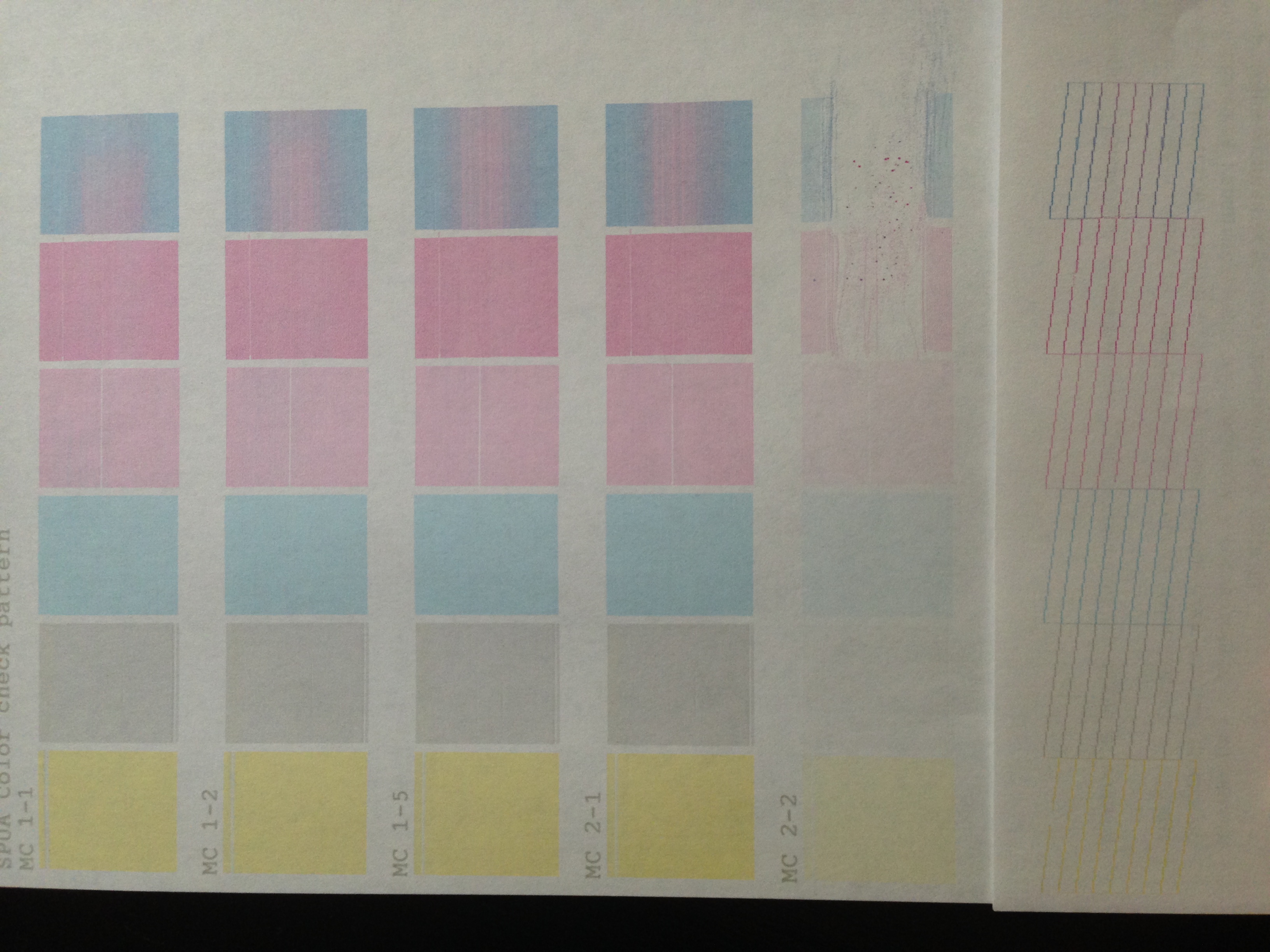

|    Сообщение #5 Отправлено 27 апреля 2016 - 13:00   наташулька
все сделала, как вы написали, вот тест
  • Прикрепленное изображение: IMG_0983.JPG
|    Сообщение #6 Отправлено 27 апреля 2016 - 13:06   Роман67
наташулька, Голову в морг ! Приговор окончательный , обжалованию не подлежит ! :aggressive:
|    Сообщение #7 Отправлено 27 апреля 2016 - 17:28   lap70
К сожалению это разгермитизация.
